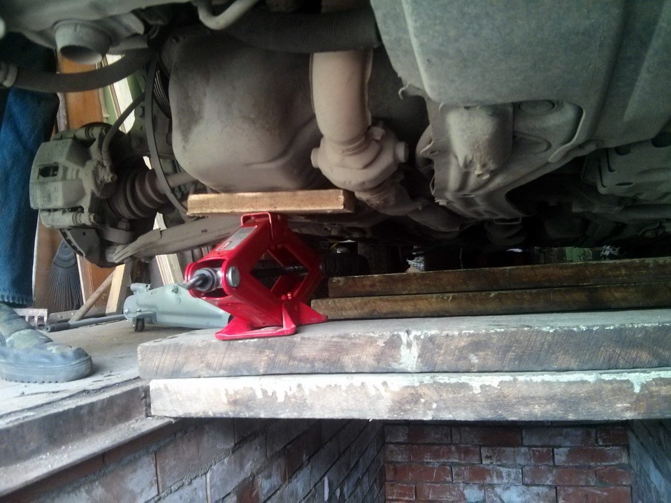

И недолго думая договорился с другом поменять ремешок у него в гараже, тем более друг это уже делал, да и вообще с машинами на Ты с детства. :) И душе будет спокойней, что не как в сервисе сделают абы как. :)
Принялись разбирать да раскручивать все что будет мешать.
Сняли гену, бачок гура, предварительно откачав дексрон шприцом, шланги позатыкали бумажными полотенцами
Сняли защиту.
Сдернули правую подушку двигателя, предварительно поддомкратив его снизу
