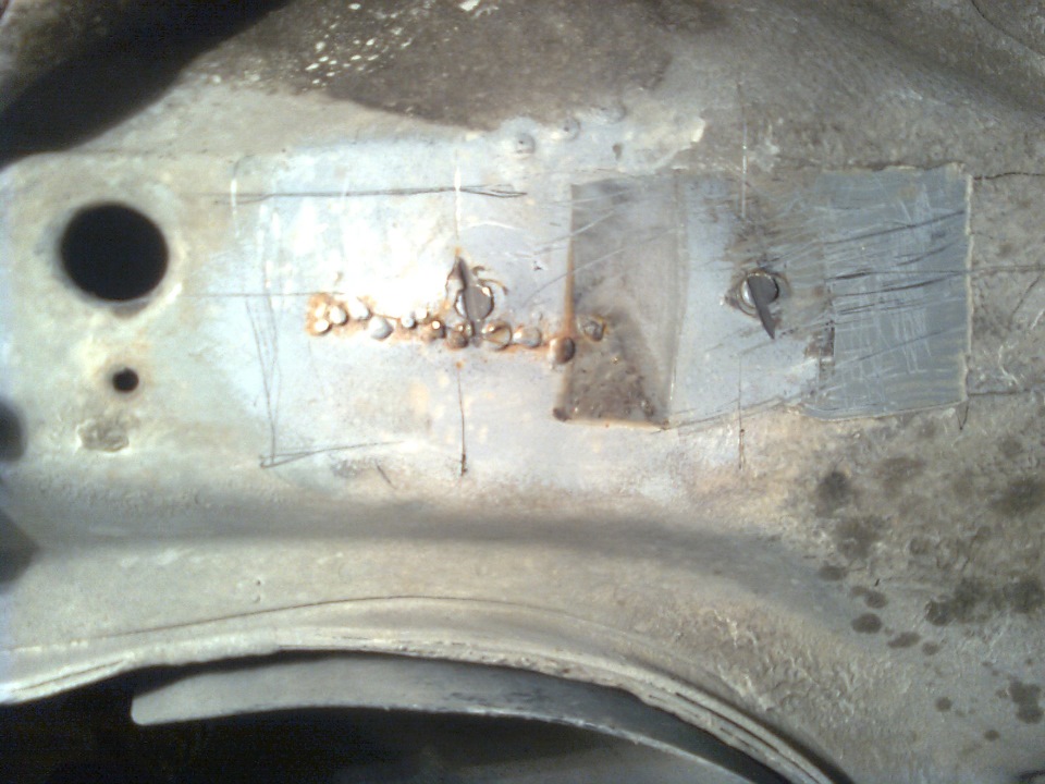

Перед спринтом 7 марта обнаружил трещину на правом среднем лонжероне! На скорую руку прихватил электросваркой и поехал на соревнования, но проблему надо … Принял решение сделать накладки на лонжероны размером 5 х 15см из стали толщиной 2.5мм. К накладкам приварил болты М8х1.25х25мм прочность 8.8. Далее, срезал шпильки (они уже потянулись) и высверлил отверстия под шляпки болтов 15мм. И тут, я !.. Правый лонжерон треснул из-за отсутствия в нем усилителя, на фотках видно, в левом лонжероне двойной металл!

А ничего страшного, если с одной стороны, из-за пластины он(стаб) будет выше на 2.5 мм?
Перепад по высоте 2.5мм на метр длины?..это "чувствительность" кетайского строительного уровня!
Еще мне один товарищ советует что лучше такую же пластину приваривать через салон, делать дыру в салоне и уже изнутри варить пластину, а потом заварить уже в салоне дыру
з.ы. просто я думаю что, как я потом шов салона обработаю со стороны лонжерона и через технологическое отверстие будет попадать влага и гнить будет салон, так легче потом поменять лонжерон полностью чем потом латать ржавый салон

плохо что наварили пластину на метал, под ней сам лонжерон будет гнить, лучше бы вырезали и все в стык сварили
Вот и проверим! :)
dimadima219K
в стык, беда вырвет по сварке, уже это проходили, или в нахлест или подтай, к тому же если бы это место было без нагрузки то можно и в стык
а это точки эл. сварки по другую сторону крепления стаба

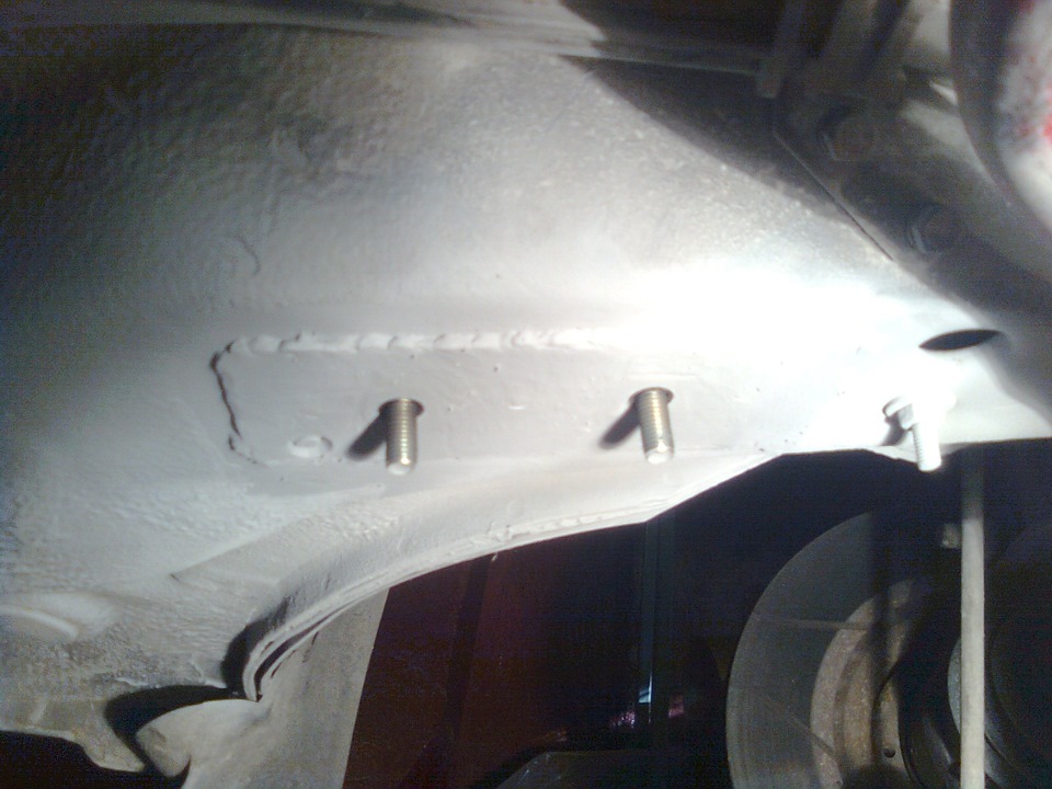

Наконец-то дошли у меня руки до укрепления правого лонжерона, который в Калинах1 был слабым местом при установке стаба ШС. Сегодня разглядывал место крепления справа и увидел там точки от контактной сварки(!) так значит у меня там всё же есть закладная? Вот посылаю фото:

У Вас на фото этой точечной сварки не увидел, из чего и сделал вывод (может конечно ошибочный), что у меня уже как на Калине2 — усилили под 22-24 стаб.
Пожалуйста уточните, у Вас справа в месте крепежа стаба были точки или нет?
Я не помню.
Эх, жаль конечно! Ну да ладно)))

Добрый день! Я тоже планирую усилить подобным образом, но возникли вопросы:
1. Изнутри лонжерон после сварки обрабатывали? Если да, то чем?
2. Слева есть необходимость усиливать? (гражданское авто с ШС)
1. Варили автоматом. Дунул внутрь мовиль.
2. Слева заводской лонжерон нормальный, но почему бы не сделать усиление?
а как дунули, можно поконкретней:)
Мовиль аэрозоль., с длинной трубочкой.

Как нормально, один лонжерон без усилителя!
это не так критично, чай не феррари хотя не понятно как вообще шпильки держались, по технологии пластинка ( усилитель) с приваренными шпильками и изнутри к лонжерону приварено, загадка !
Слева так и было! А правый лонжерон в месте шпилек вытянуло вниз. Резьба на шпильках вытянулась, слева резьба в порядке.
