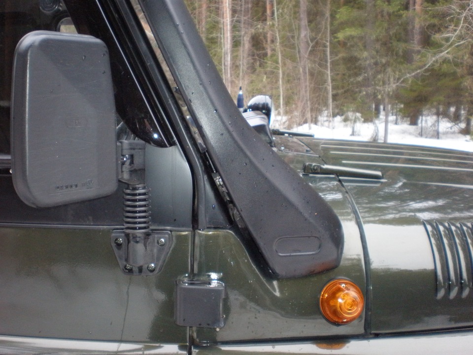

Шноркель необходим каждому внедорожнику. В первую очередь для защиты двигателя от гидроудара, во вторых со шноркелем меньше засирается воздушный фильтр.
Шноркель купил из прочного пластика.

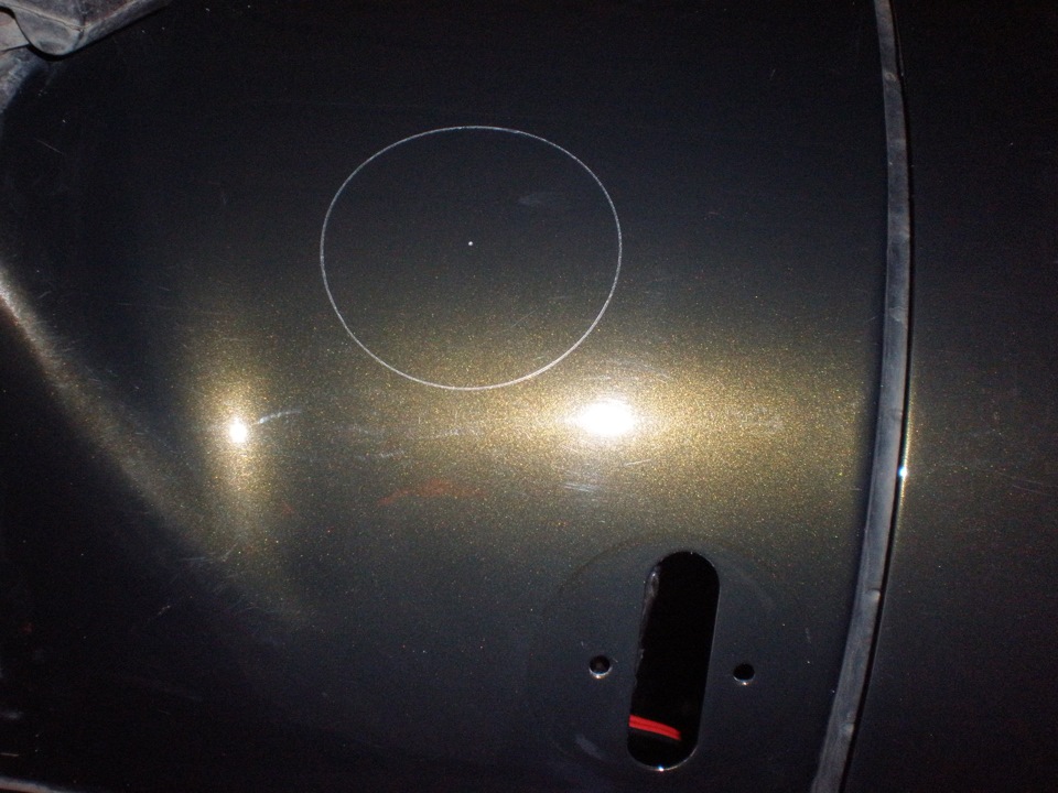

Для установки потребовался шаблон установки шноркеля на УАЗ, его нашёл где-то в интернете.
Снял поворотник, вырезал лишнее на шаблоне, приложил готовый шаблон, циркулем отметил место сверления.
По кругу сверлил сверлом 3 мм, выровнял неровности напильником. После примерки выяснилось что немного промазал, пришлось увеличить отверстие немного в сторону. Крепления пришлось тоже немного подреставрировать для ровной установки шноркеля. Перед установкой на место, вокруг отверстия в кузове промазал герметиком. После протяжки креплений, повторно обработал герметиком по кругу.
На этом пока всё, моторным отсеком займусь как будет время.

Сколько стоит шноркель? клеил или на селикон садил?
После установки по стыку с кузовом промазал селиконовым герметиком.

С шноркелем, совсем другое дело. Главное, найти бы лужу, чтобы его испытать :)
Испытывать рано, надо доделать соединение с воздушным фильтром.

Ну все, теперь можно плавать)
Плавать пока нельзя, необходимо к фильтру соединить.

Скоро тоже будем шнорк ставить. Кстати, шаблон ровно 50мм где поворотник? Просто у меня есть много шаблонов, там везде меньше 50ти, а один хорошие люди дали, там ровно 50
Спасибо! Шаблон где поворотник ровно 50 мм. То же несколько шаблонов было)))

отправил в личку. Только сразу скажу, от машины к машине возможны нюансы :) у нас примерно на 5 мм вверх надо было двигать, у кого-то вниз или в стороны

Тачка твоя выглядит классно…такая же история была с шаблоном, в итоге с круглого отверстия получился овал…
Спасибо! Овал не виден)))
сверли еще одно отверстие в моторном щите, для того чтобы пропустить патрубок к двигателю.
Нужен Г-образный патрубок с "Соболя", он как раз налезает на шнорхель…
дальше подключай как душа пожелает, можешь у меня посмотреть в БЖ: www.drive2.ru/cars/uaz/31…efrag-ua/journal/1441893/
В курсе. Время будет до делаю.
вот оно счастье))))
Ещё до счастья, надо до делалать под капотом)))
