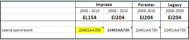

Различие только в типе свечей зажигания. Покупать оригинальные Subaru смысла нет. Оригинальные для EJ204 – это NGK 5468: SILFR6A11. При осмотре двигателя проверьте наличие утечек масла через уплотнения свечных колодцев и крышек клапанных механизмов, и при необходимости замените их (свечной колодец 4 шт. 13293AA051, клап. крышки лев. 13272AA140, прав. 13270AA190).

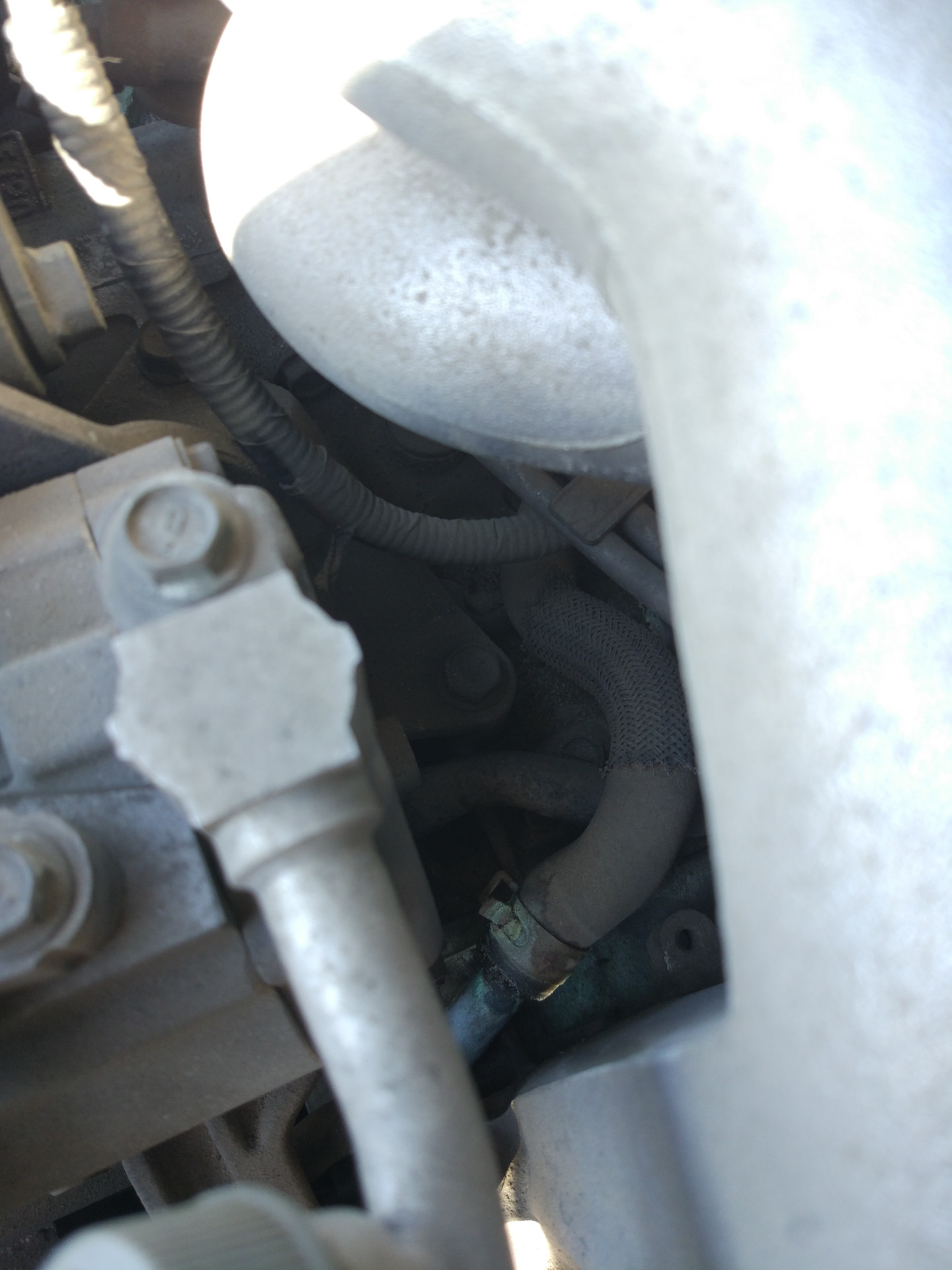

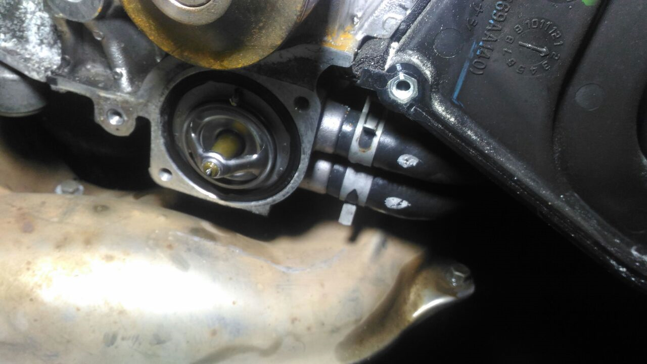

Сравнивал всё, в том числе и радиатор охлаждения. Отличается только насос охлаждающей жидкости (помпа) и термостат. В Форестер ставится термостат с температурой начала открытия 89-93°C (как в двигателе EL154 от Импрезы), а в такой же EJ204 Импрезы – с температурой начала открытия 86-90°C.
Это связано с тем, что в EJ204 для Импрезы ставится маслоохладитель, а в EJ204 от Форестера – его нет, как нет его и в EL154. Так что помпа и термостат от Форестера МКПП нам подходит, они такие же, как и на нашем EL154 (21111AA331). А если вам достанется двигатель с маслокуллером (EJ204 от Импрезы) — то оставить 21111AA350.
В таблице приведены артикулы помпы для машин с МКПП. На двигателях EJ204 с Форестера с АКПП они будут другие – для АКПП помпа имеет дополнительный штуцер для подключения трубки теплообменника АКПП. Однако на Импрезах с двигателем EL154 не устанавливались АКПП с теплообменником, т.е. помпа на устанавливаемом двигателе EJ204 без маслокуллера должна стоять, в любом случае 21111AA331. Учитывайте эти нюансы при замене двигателя. Конечно, лишние трубки можно заглушить. Но вообще, на контрактный мотор лучше поставить новую помпу (как и привод ГРМ). Не забудьте заказать новую прокладку для помпы (21114AA051).
На блоке двигателя сверху (под впускным коллектором) крепится алюминиевый патрубок системы охлаждения (с датчиком температуры ОЖ). Обратите внимание, что на двигателях, снятых с Форестера с АКПП, он иной (опять же связано с наличием теплообменника АКПП). Его потребуется переставить с вашего мотора EL154. Если будете переставлять, не забудьте заказать новые уплотнительные кольца (2 шт. 806933010) для него. А если будете снимать датчик температуры ОЖ, то используйте новую уплотнительную прокладку для него (803912140).

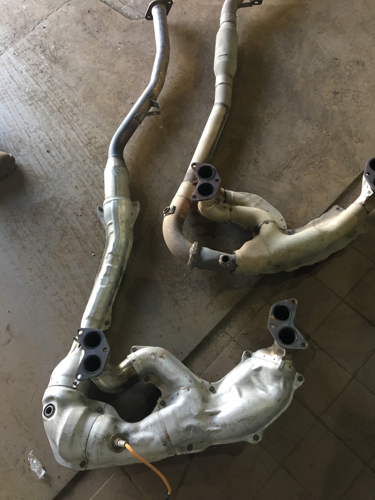

Система выпуска отличается вся… Например, наружный диаметр трубы (внутренний диаметр прокладки) в месте стыка выпускного коллектора со средней частью в 1,5 л составляет 54 мм, а для 2,0 л – 60 мм. (Площадь поперечного сечения отличается в 1,25 раза.)
Кто-то использует выпуск и от 1,5 л, но это будет приводить к перегреву двигателя, особенно 4-го цилиндра. Выпуск нужно ставить от 2,0 л. Смысла покупать новый, конечно же, нет.
Выпускной коллектор (он одинаковый и в хетчбеке и в седане) подойдёт от машин с мотором EJ204:
-Импреза GH7/GE7 (только Европа) 2008 – 2012 м.г.,
-Форестер SH5 (Европа, Япония. Дорестайл) 2009 – 2011 м.г.,
-Эксига YA5 (Япония) 2009 — 2014 м.г.
А вот выпуск от Импрезы GH7/GE7 для Японии не подойдёт. В них устанавливается мотор EJ203, и сечение выпуска у него практически такое же, как на EL154…
Хетчбек. Среднюю часть и банку нужно искать от европейкой Импрезы GH7 (EJ204). Также можно поставить эти детали и от Импреза WRX GH8/GHE 2008 – 2013 м.г. и даже от WRX STi – c выпускным коллектором от EJ204 состыкуется. Многие на WRX меняют выхлоп на прямоток, вот штатный у них и забирайте! Это значительно расширяет круг поиска.
Останется докупить новые прокладки: выпускного коллектора (2 шт. 44022AA020 – они такие же, как для 1,5), шарнирного соединения коллектора со средней трубой (44022AA122 – под трубу диаметром 60 мм, она большего диаметра, нежели в 1,5) и для «банки» глушителя (44011АЕ010– она такая же, как и для 1,5).

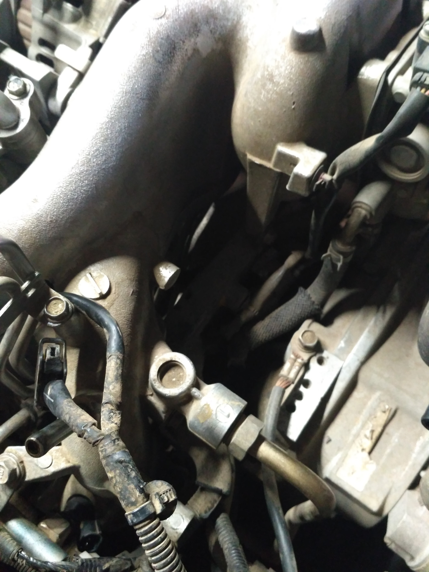

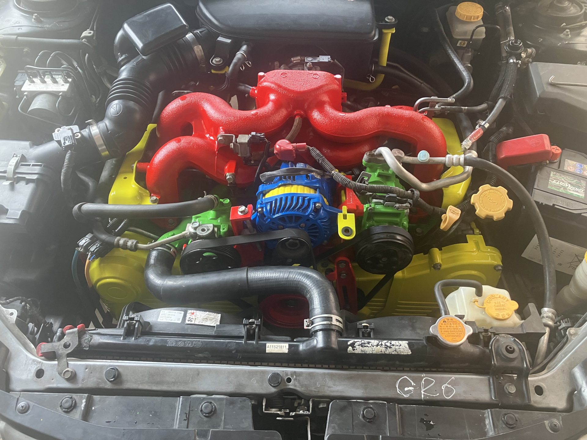

на моей импрезе мотор сменили до меня, но впускной коллектор, форсунки и заслонка стоят от 2,0 а выпуск от 1,5. так вот я не уверен в головах… не знаю их поменяли тоже или нет…
Нет не иземрял.
Посмотреть бы на впускной коллектор, что у вас сейчас.
впуск точно не от 1,5.
это я сверял. один в один как и на моем форике 2,0.
да, крышка фильтра и патрубок от 1,5.
2350
Нет не иземрял.
вот впуск
Впускной коллектор от EJ204 2008-2009 модельного года. А MAF стоит в патрубке от EL154 (корпус воздушного фильтра).
Интересно, какие там форсунки?
16600AA250 EL154 2008 230 сс/мин — голубой ободок (Unisia, Hitachi FBYBG10)
16600AA270 EJ204 2008 330 сс/мин — розовый ободок (Unisia, Hitachi FBYCG80)
А что там с второй трубкой от топливного бака? Почему не подключена? Через неё сбрасывается разряжение воздуха в баке.
форсы свои, от 2,0.
про патрубок и крышку знаю, но менять его сейчас, без замены выпуска нет смысла.
трубка, это подача…
фотку делал после установки двигателя… только только собрал, шланг еще не подсоединен был.
Подача топлива — это нижняя трубка. Верхняя трубка — это воздух из бака.
Патрубок MAF и форсунки завязаны. Если менять — то только одновременно, либо сразу же прошивать. Иначе состав смеси изменится. Обычно патруборк 1,5 оставляют, потому, что форсунки стоят от 1,5, чтобы не перешивать…
ошибаетесь… подача верхняя.
так он перепрошит… Саша прошивал.
Может быть, наоборот.

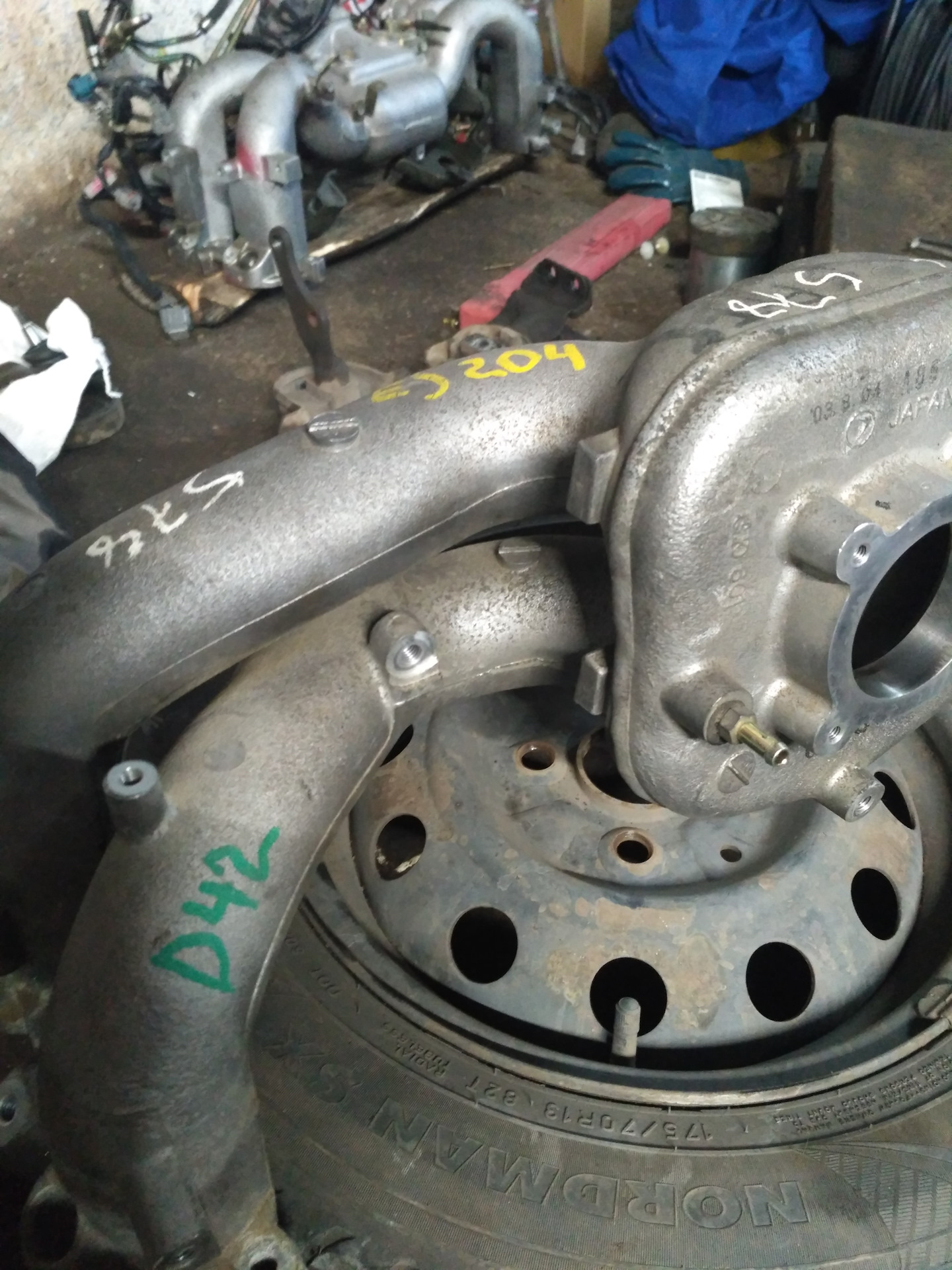

Нашел предложение по коллектору от ej204, от легаси BL5/BP5 2008г.в., не могу понять, аналогичен он нашему, или не встанет?
Нет. Как я выше написал, так и нужно искать.

У вас впускной коллектор не от EJ204 2008 года, а от древней Легаси!
Так АВ980 же. Мне serg-1 ссылку скидывал. Я его и заказал. Блин теперь другой чтоли брать?
Нет, это не 14001AB980.
Капец блин. На нем есть маркировка АВ980. Похоже придется колдовать
Это не 14001AB980!
Вот 980:

Здравствуйте Андрей. Подскажите пожалуйста что сделать с этой трубкой идущей от гбц к впуску? Можно ли вытачить пробку у токаря и заглушить ее на самой гбц?
Это трубка к клапану EGR идёт.
Здравствуйте Андрей, у меня вопрос по поводу помпы, на моторах с мкпп помпа с одним штуцером, а на акпп с двумя, но вы пишите что лишние трубки можно заглушить. А если не глушить и оставить все как есть, какие последствия могут быть, и на что это может повлиять?
Я не понял, как вы задали вопрос? Что значит, не глушить? Через них же антифриз вытечет…
Меня интересует верхний штуцер который идет на подогрев акпп. Он ведь подсоединяется к верхнему патрубку системы охлаждения?
На верхнем патрубке присутствует вторая трубка в конструкции, идущая параллельно основному патрубку, к которой подключается этот штуцер от помпы. В этой трубке термостат, а выход её выходит на другом конце патрубка. Из него и польётся антифриз.

Андрей ещё одна просьба подскажите тогда от чего лучше искать коллектор на на двигатель ej 204 легаси BP5, он без клапана егр (его сейчас обманули поставив тройник, подсмотрел у SemaKat) чтобы обойтись минимальными затратами, а лучше вообще без них) Заранее спасибо
Коллектор требуется от Форестера SH 2008 — 2009 года, либо от европейской Импрезы GE/GH 2008-2009 модельного года, либо от Эксиги YA 2009- 2010 года.
BL/BP — это предыдущее поколение — там всё не так!

Андрей, вот этот решил купить выпускной коллектор www.farpost.ru/vladivosto…a5-v-razbor-33014893.html Он подходит? И БОЛЬШОЕ СПАСИБО за консультации.
Именно то, что нужно!
Хоть весь мотор забирай для свапа…
Андрей, здравствуйте. Такой вопрос. Вы 100% уверены, что на 204 мотор встанет выпускной коллектор от форика sh5 или эксиги ya5? ведь это турбовый 205 движок. Спрашиваю не из праздного интереса. А потому что нашёл этот коллектор и думаю покупать или нет… На хэтчбэк покемон…если двигатель еж204 от легаси бл5?
Спасибо.
С уважением.
Я не говорил про выпускной коллектор. Прочтите ещё раз:"среднюю часть и банки". А выпускной коллектор подойдёт только от мотора EJ204.

Андрей, посмотрите, пож-та, от такого Форестера подойдёт же выпускной коллектор? www.farpost.ru/vladivosto…rf-v-razbor-31478568.html
Т.е. у меня двигатель 204 от легаси бл5, поддон от 1,5 и выхлопная трасса от GRB.
Да. То, что нужно!
