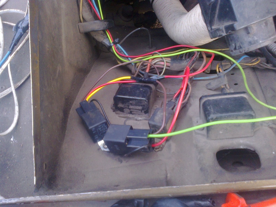

Еще очень давно поставил все 4 фары Дальний\Ближний H4 . но все это время они были подключены параллельно . светили все время и на ближнем и на дальнем всегда 4 фары. Это дело порядком поднадоело т.к в городе все 4 фары особо нет смысла включать, только лишний ток потребления с генератора и решил заняться расключением фар.
Для этого было куплено : Кнопка включения света 2105(07) с двумя положениями, 2 шт. 5-ти контактных реле, 2шт. разъемов под реле. 4 метра провода и кмемки папа мама.
Впринципи сложного особо ничего, только в самом начале пришлось повозится с расключение контактов на кнопке, ( у нашей штатной кнопки 3 контакта: подающий + и 2 исходящих на габариты и на разрешение включения света фар ) в кнопке (05/07) 6контактов но разобрался, подключить нужно было 5 контактно и сделать 2 перемычки.
На фото ниже все видно, только на фотке в данный момент красный провод (исходящий на фары) подключен не правильно, он должен быть в верхнем углу.
Далее дело ушло под капот. Потребовалось расключить 2 реле . первое для включения ближнего в 2х фарах отдельной кнопкой и 2е для того чтобы при включении дальнего в этих фарах ближний отколючался (чтобы не сгорели лампы)

Выложи полную схему. А вообще за работу 5+ :)
спс. ну со схемами у меня как то не очень. нарисую как смогу, а там если что исправишь чтоб правельно было)
аля пикассо ) www.drive2.ru/cars/lada/2…lboy/journal/343121/#post
