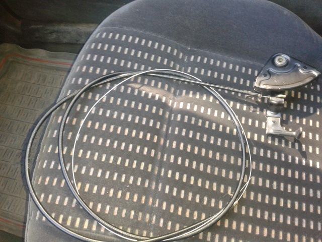

Трос купил фирмы Hans Pries 893837081B идет вместе с ручкой.
Единственное, что нужно это зажим какой-нибудь на конец троса (фиксатор), в моем случае подошел с троса на карбюраторе ГАЗ

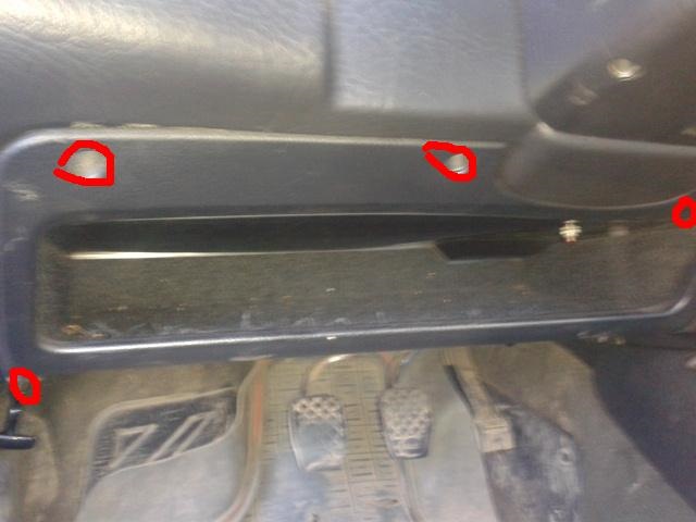

И так, начнем:

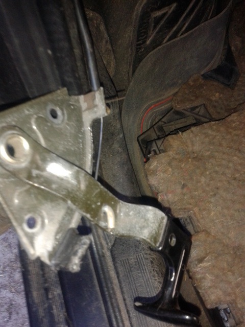

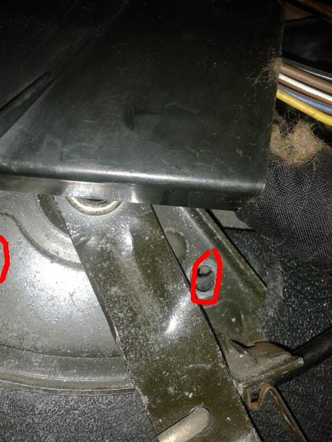

Первое, что нужно, это открутиь 4 болта:
Затем откручиваем саму ручку, держиться на 2-х саморезах.

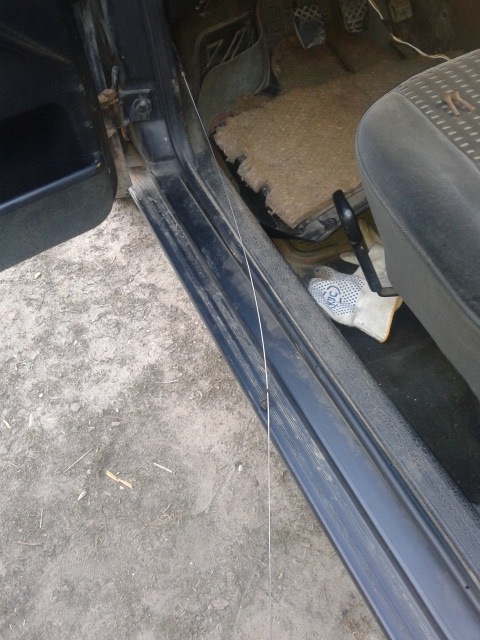

Вытягиваем ручку на себя, смотрим как там все подсоединено.
Отсоеденяем все аккуратно под капотом, и тянем трос с ручкой на себя
и главнгое не потерять вот такие гильзочки которые тянут замки капота.
Таким же макаром затягиваем трос обратно, все ставя на свои места, гильзы, просовывая трос в держатели, ну и конечно, зажимаем конец троса, фиксатором.

Спасибо, за фотку с зажимои. Я взял, похожий только меньше.
Да не за что! С какой модели зажимчик?
У отца старый карбюратор волялся, с ГАЗ, так забрал, все равно без дела лежит)
