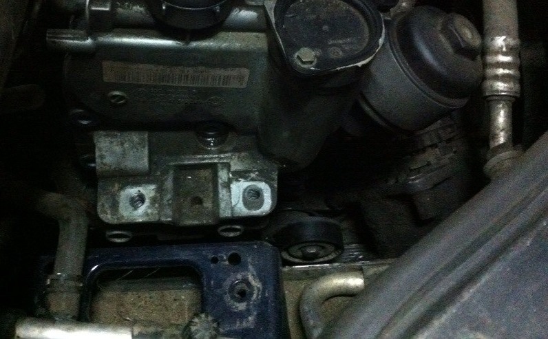

Одним прекрасным солнечным утром, собираясь на работу…при запуске начался неприятный звук в двигателе и машина заглохла.Завел еще раз-троит и глохнет.Диагностика ошибок не выявила, кроме клапана рециркуляции и датчика температуры масла, но они явно не при чем.Подумал что мог развалиться толкатель ТНВД, но вскрытие показало его исправность.Остался один вариант-цепь.
Цена на работу у официалов начиналась с 12т.р.+запчасти по не самой дешевой цене.Я решил разобраться сам.Двигатели перебирал, устройство у всех одно, ну и Эльза в помощь.

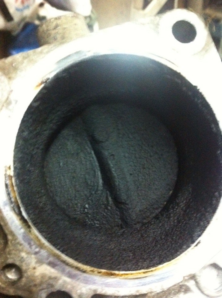

Снял клапан рециркуляции и дроссельную заслонку.Все было в жутком слое маслянистого нагара.клапан был заклинен.Все почистил, починил клапан(из-за заклинивания сьело два зуба на шестерне привода заслонки клапана)

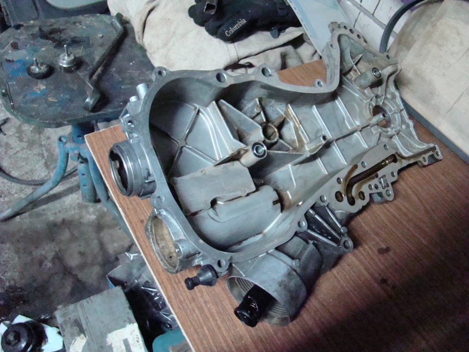

Откручиваем миллион винтов(помоему 20) крепления крышки привода ГРМ.Эти винты были до меня почти все сорваны, провел очень много времени откручивая и лестно отзываясь о предыдущих мастерах)))
Снимаем крышку и все перед нами.))поменять цепь с помощью Эльзы я думаю не составит труда если есть навыки.

омг! на первой фотке — дроссельная заслонка?
Я сам долго не мог понять что это за кашмар)))
