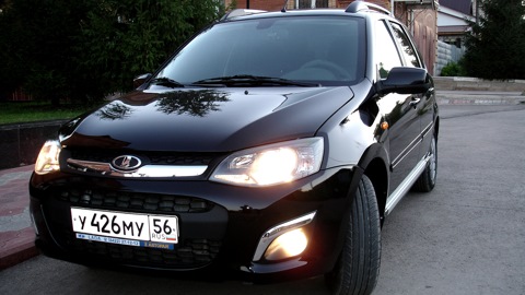

Говорю сразу идея не моя, а одного форумчанина "zmeevik" с сайта Лада калина 2. Вот что он пишет: С самого начало покупки Калины 2 меня мучало отсутствие усилителя переднего бампера. Прошелся по автосалону и заглянув за передний бампер усилитель обнаружил на Гранте и Ларгусе. А на Калине 2 его нет, ну как так или это производитель сэкономил. Читал тут на форуме что у К2 морда очень мягкая и не стоит ей наезжать на препятствие различные, в т.ч. бампера спереди идущих авто.
А это пример бампера обычной К2 без усилителя, точнее последствия.

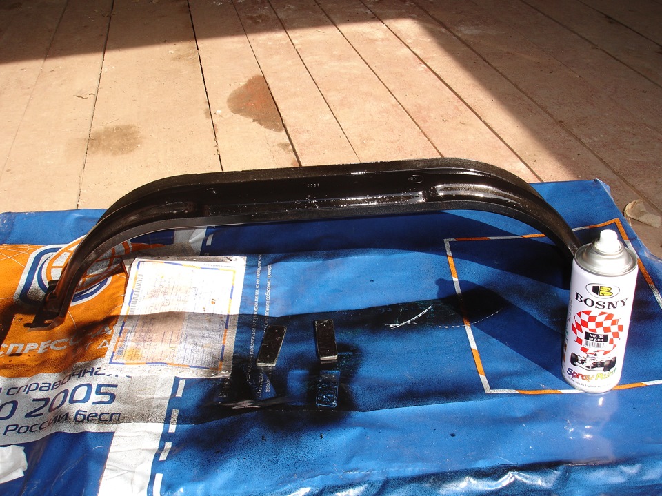

Я почему то грантовский посчитал слабым — он из очень тонкого металла и сделал усилитель из прука 11мм и полос 2,5мм (фото в моём БЖ есть).
Т.к. делал в сжатые сроки и зимой (когда немного треснул бампер и я его снимал), то сварку не шлифовал и покрску отложил на лето, поэтом может выглядеть как "колхоз"
Но вероятно на калине-2 бампер прочнее грантовского, на гранте при 5км/ч с этим усилителем заминает вентилятор кондея в радиатор. Т.к. пробок нет, думаю просто снять этот вентилятор, должно хватить одного штатного (эффективность двух вентиляторов по скорости охлаждения = скорости ветра 30…35км/ч — проверял).

Ну вот, купил я это усиление, железячка конечно… 610 руб. мне вышла. Сейчас в выходные буду искать краску и грунтовку. А еще вопросик: Ты как усиление прикрутил? железо к железу, или какую нибудь прокладочку проложил между?
Что то дороговат у Вас это усилитель, мне встал в 450, а выше я выкладывал ссылку с интернет магазина там 380. Что касается усилителя, то я ничего не подкладывал, ну не знаю правильно это или нет…Да еще совет, с лева у нас два болта они просто торчат усилитель спокойно на них одевается, а вот с права там прикручена п- образная железка, откручиваешь две гаечки и смело снимаешь железку она еще приклеена, а точнее держится на смоле что ли, не знаю как называется, вот под ней у меня была ржа, я все обработал цинкарем и покрасил краской.
Я конечно немного запутался с п-образной железкой, но думаю разберёмся. Чессговоря я думал, что, просто приставил усилитель и прикрутил…
Да там вообще ничего сложного, дольше и сложней бампер снимать.К этой железке крепится сигнал таблетка (его можно перенести в другое место), я себе давно уже поставил Волговские сигналы, а этот убрал. если надо могу скинуть фото этой п-образной железяки.

Да посадил его на тот же болт что и усилитель, прекрасно он туда встал, в автомагазине для этих целей продаются металлические пластины примерно 8см в длинну и 2-3 см в ширину и с двумя отверстиями по краям, цена что то около 2-3х руб за штуку, брать надо 2-ве а можно и 3-ри, вместе они будут крепче(как слоеный пирог) и сигнал не будет болтаться.
Я у нас таких пластин что-то не видел… Блин проблемы)))
Ты просто не обращал внимание, приди в автомагазин и спроси, они сами все знают, ну или используй кусок металла (например 2-ку) просверли два отверстия и в путь.

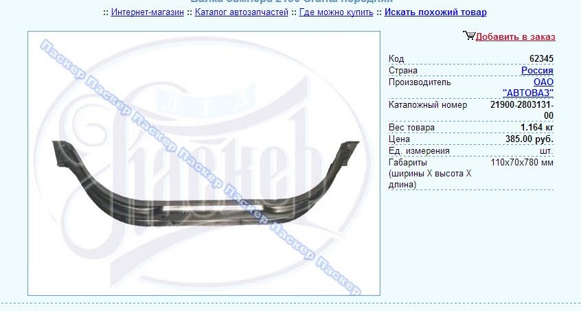

Распечатай на принтере фото усилителя установленного на машине(3-е фото)что бы продавец быстрее понял о чем речь…

от какого авто усилитель?
Усилитель от Лада Гранта.
