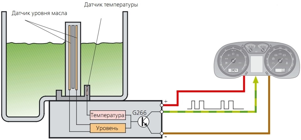

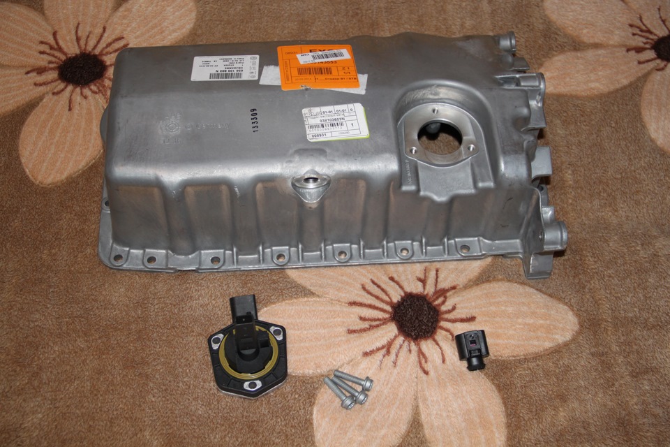

Датчик уровня и температуры масла G266 устанавливается в нижней части масляного поддона двигателя. Он является термальным. При движении температура масла непрерывно измеряется, а уровень масла рассчитывается. Оба значения передаются в комбинацию приборов в виде сигналов с широтно-импульсной модуляцией.

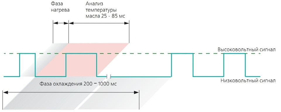

Измерение температуры масла и его уровня
Температуру масла определяет отдельный термодатчик с интегральной схемой. Определение уровня масла также основано на измерении температуры. Измерительный элемент нагревается до температуры чуть больше текущей температуры масла. После отключения питания нагревательного элемента он остывает до температуры окружающего масла. По длительности периода остывания рассчитывается уровень масла.
Высоковольтный сигнал определяет фазу нагревания, а низковольтный – фазу остывания.
Во время фазы остывания информация относительно температуры моторного масла передаётся как отдельный высоковольтный сигнал.
Контрольная лампа низкого уровня масла
Хорошо знакомая контрольная лампа давления моторного масла применяется также для обозначения низкого уровня масла.
Если контрольная лампа горит желтым светом:
… уровень масла слишком низкий
Если контрольная лампа мигает желтым светом в течение 5 секунд после включения зажигания:
… неисправность датчика уровня и температуры масла G266
Примечание:
Если контрольная лампа мигает красным светом:
… уровень масла очень низкий (риск повреждения двигателя) — необходимо выключить двигатель. Кроме того, подаются три звуковых сигнала.
Датчик капота
Контактный датчик капота F120 также участвует в работе дисплея межсервисного интервала. Сигнал от контактного датчика капота начинает анализироваться при включении предупредительного сигнала уровня масла. Если после включения предупредительного сигнала уровня масла открыть капот, то блок управления решит, что масло было долито, и выключит предупредительный сигнал уровня масла. Однако если масло долито не было, то модуль управления в течение приблизительно 100 км пробега определит, что уровень масла низкий и вновь включит сигнал низкого уровня масла.
В книге написано, что этот датчик установлен на двигателя AXP/BCA. На моем двигателя AEH не установлен. Поэтому решил купить.
Детали:
— Масляный поддон с отверстием для датчика уровня масла — 038 103 603 N
— Датчик уровня масла — Jp Group 1193600100 или оригинальный 1J0 907 660 B
— Винт с цилиндр. головкой с буртиком и внутр. шестигранник- N 104 720 01 (3шт)
— Разъем датчика — Febi 37915
— Провод
— Герметик D 176 404 A2
Когда будет пробег 215000, то установлю датчик уровня масла и капота. Сейчас пока пробег 213739.

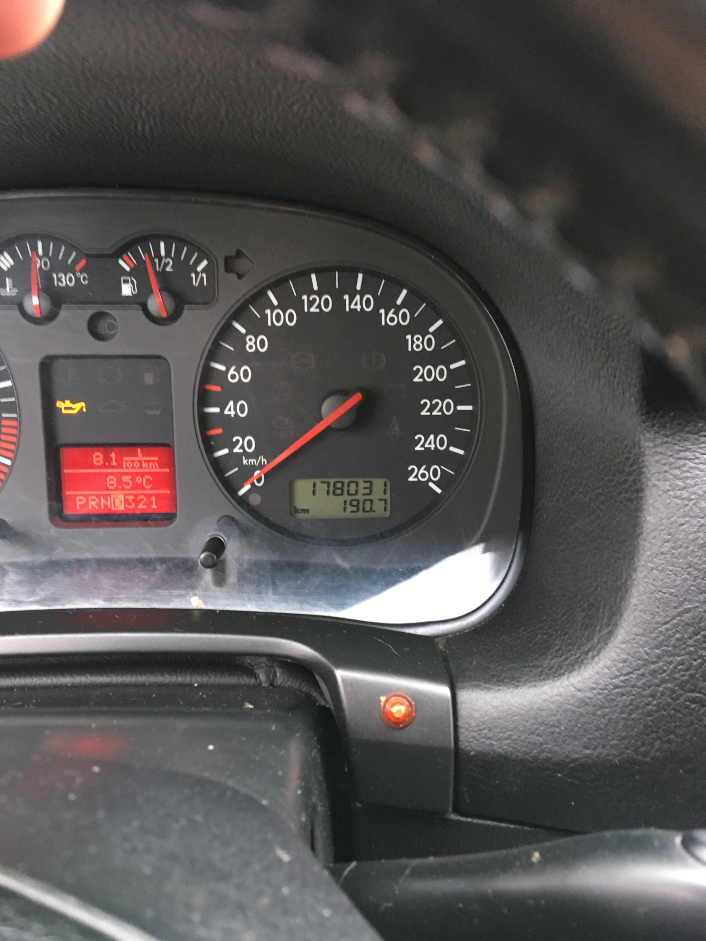

здравствуйте, подскажите
автомобиль гольф 4 1.4

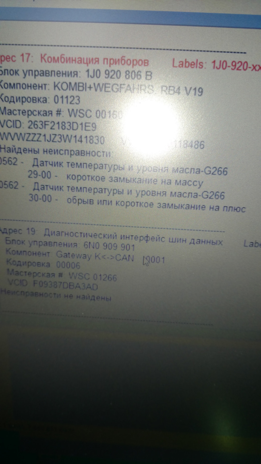

завожу авто моргает датчик давления масла желтый, моргает 5 раз пропадает дальше передвигаюсь на авто без каких либо неудобств
поменял сам датчик и фишку на него, не помогло.
Проверяйте предохранитель или провод
Здравствуйте! Подскажите, пожалуйста, как можно проверить проводку на этот датчик? При включённом зажигании у меня есть плюс и минус на двух контактах разъёма, а третий как я понимаю сигнальный. На нём должно быть какое-то напряжение? У меня ничего нет. И какой предохранитель? Заранее спасибо
Вероятно, провод, передающий сигнал, повреждён.

У Вас машина другая, эта инструкция Вам не подходит.
Добрый день. У меня такая ошибка. А вы свой поменял датчик? нормально работает?
Я так понял можно прозвонить проводку мультиметром на 1 и 3 контакт. При включённом зажигании?
Привет, как решил проблему?
Привет. Во время спросил. Заказал с разбора датчик. На днях буду менять масло за одно и поменяю датчик. 4 года езжу с масленкой маршающей.
Отпишись потом)

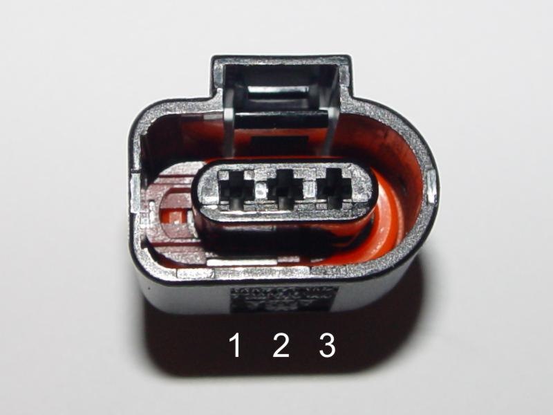

Большая просьба сфотографировать распиновку фишки, на схему не ссылайте, прекрасно видел, к сожалению на ней нет номеров контактов, только цвета.
Первый контакт от этого датчика подключается к предохранителю F8 5A "+" от зажигания. Второй контакт на массу под капотом. Третий контакт к 18 пину зеленого разъема приборки.
Спасибо. У меня вся проводка есть просто фишку надо заново поставить.

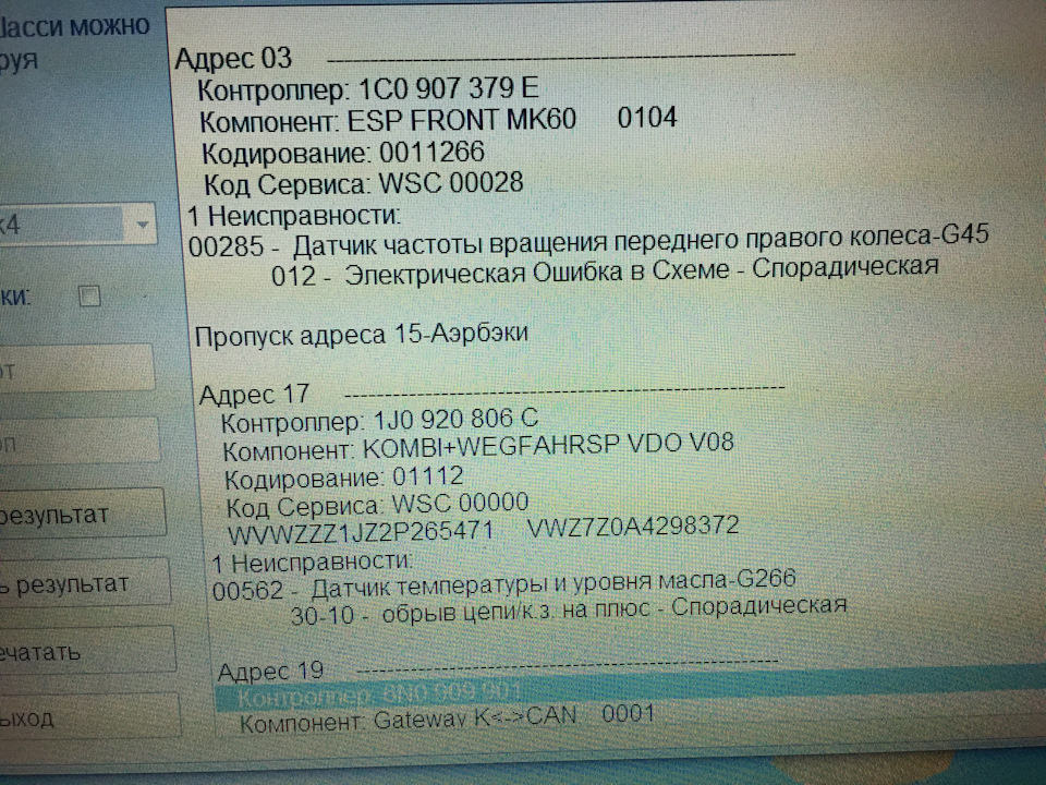

ваг ком — панель приборов температура масла и уровень если температура есть датчик рабочий на половину плюс ошибки . отказ датчика периодический.
Ни фига не понял
не работает датчик что делать? 1.предохранитель 2. через VAG-COM посмотреть если показания температуры и уровня. 3. посмотреть ошибки. 4. снять фишку проверить визуально контакты. 5. проверить минус. плюс и сигнальный провод.6. подключить другой датчик не снимая старый. www.drive2.ru/l/4120461/
Да это я и так знаю, температуру этот датчик непоказывает. Только уровень
как не показывает? там нить нагрева работать перестаёт и уровень не показывает, а температуру он всегда показывает. а когда перегрев по идее тоже красная маслёнка должна гореть…

сделай кодировку приборки 07101 и он тебя тревожить не будет и ошибки по нему не будет)))
юр, от какой цифры зависит активация работы этого датчика? мне нужно выключить его.поставил приборку с FIS от пассата 920 на гольф, этот датчик висит в ошибке и приборка на дисплее показывает по нему.
четвертая 0. b-a.d-cd.net/4f4abeu-960.jpg
сегодня перепробовал все возможные цифры в четвёртой и один хрен горит ошибка. датчика нет на машине вовсе
перепрошивал её под гольф? пробовал в 19 блоке сохранить кодировку

А как его можно отключить и как это сделать кодировку приборки😃
Шнурком заходишь в приборку, потом в кодирование и в коде нужно заменить 4 цыфру на 0.
А не могли бы как нибудь по подробнее описать или ссылку дать
vcds — 17 блок-кодировка
Спасибо это кого-то надо кто разбирается 😂в этом я деревянный
Дык зачем тогда спрашивать?
Да я в этой 17 кодировке менял вреде 4 на 0 а толку х#й вот я и забил и езжу так пока да и вроде что-то с проводкой т.к когда фишка с датчика скидываешь нечего не загорается на панели

а у меня как раз о нему ошибка весит, все никак руки не дойдут заменить(00562 — Датчик температуры и уровня масла-G266
30-00 — обрыв или короткое замыкание на плюс), и почему то счтал всегда что он у всех одинаковый(
у меня тажа движуха… не знаю какой брать.
BFQ?
AUQ. но до этого был BFQ, и там тоже был.
но там работал. а нa этом моргает 5 секунд при повороте ключа, и ошибка висит.

Попробуй предварительно контакты на фишке и разъеме почистить или проверить провод между "+12V" и "сигнальный" с помощью мультиметр, должно быть ровно 0 ом (не должно быть кз)
а кокой фирмы поддон брал ?
VAG
Remnevolt
Эт который от него выходит ?
Да

А не подскажешь прокладка этого датчика отдельно продаётся
038 103 196
а куда это дела все подключать ?! фото потом сделаешь ?!
В следующей записке обязательно выложу фотоотчет
В заметки. Мне на АЕН приговорили резьбу в поддоне. Буду менять и ставить датчик этот.
парни ну подскажите, отключил лампу датчика уровня масла, был код 00113 заменил на 00103, а как быть с давлением масла? как подключить датчик давления масла к лампе? у меня нет информации давления масла на приборке, хотя датчик давления масла на месте подключен и работоспособен.
