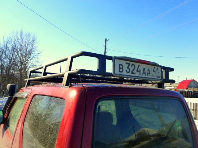

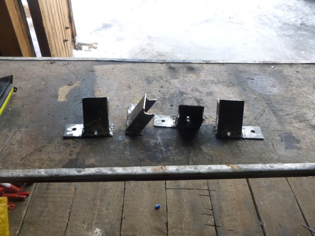

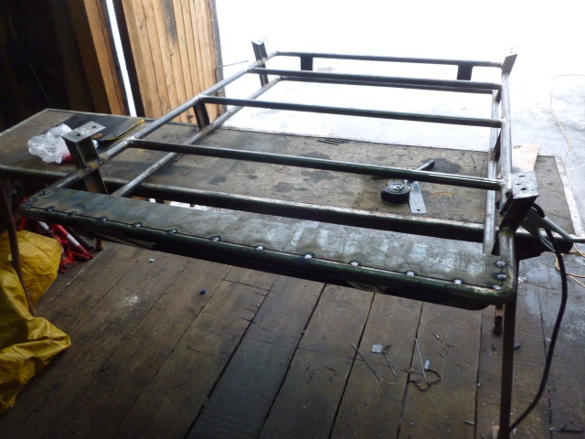

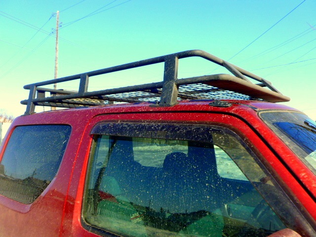

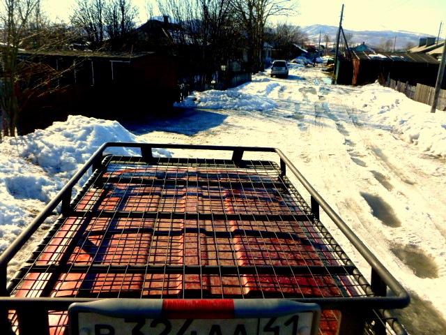

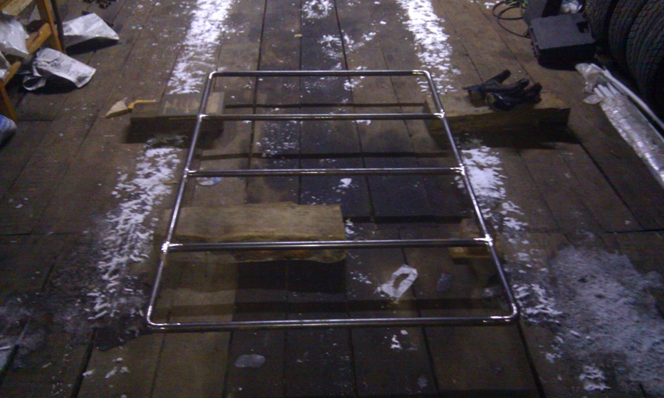

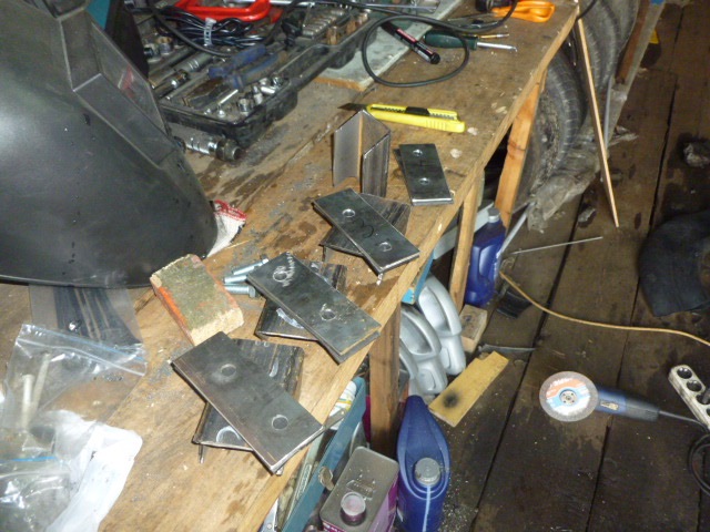

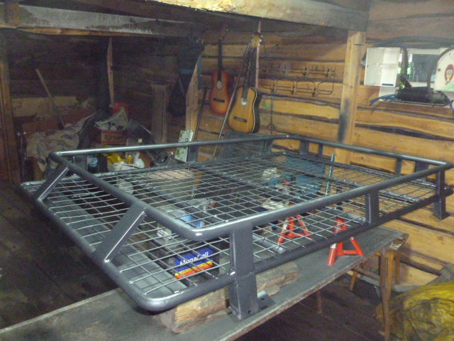

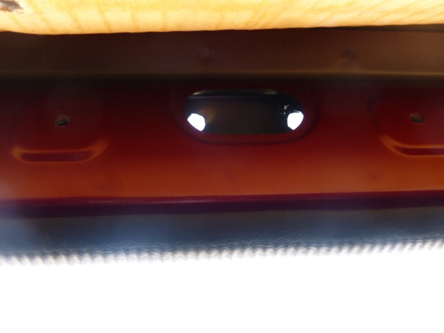

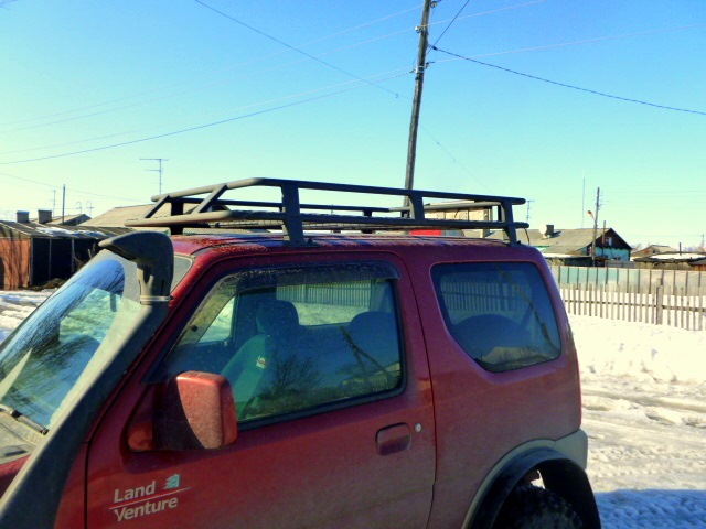

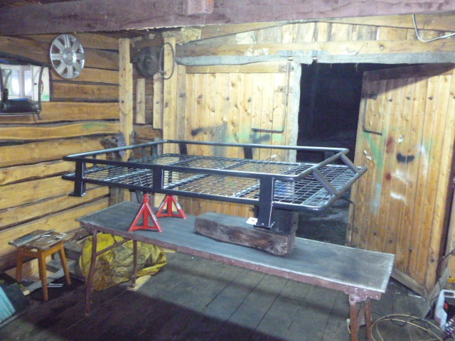

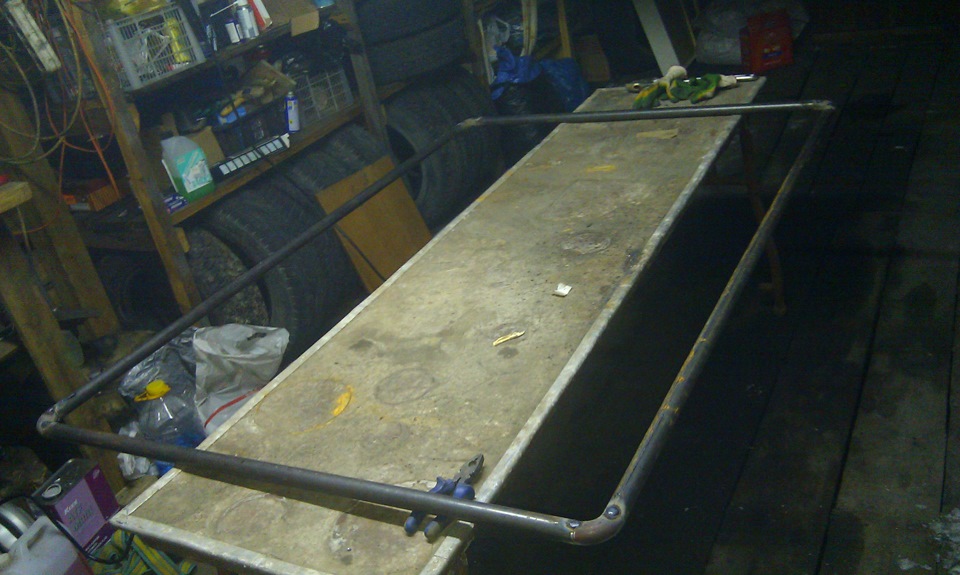

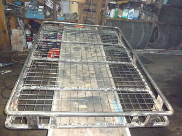

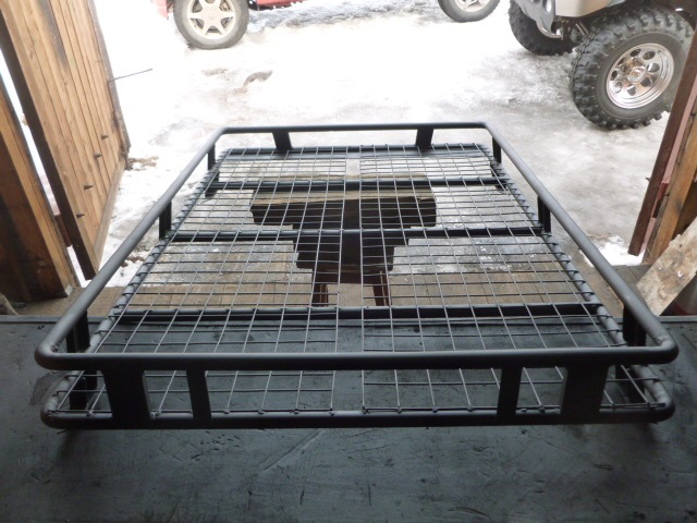

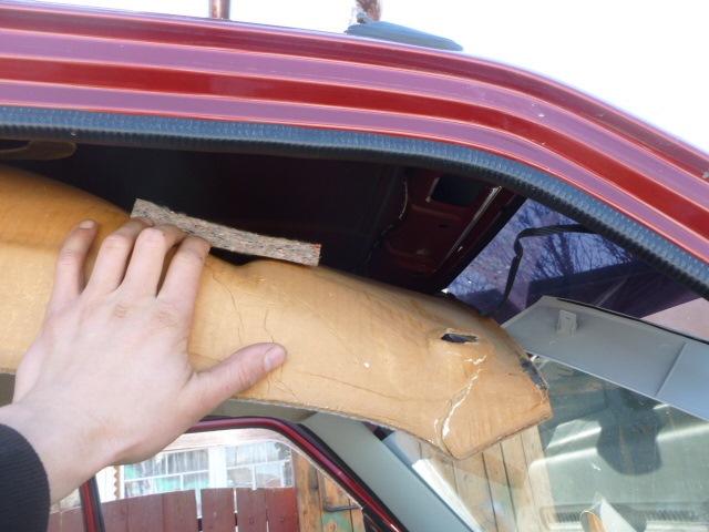

Как то месяца три назад подарили мне сварочный инвертор, самый простой! Я потренировался недельку и сразу приступил к изготовлению экспедиционника. Железо оказалось на удивление дешевым. Все материалы для багажника обошлись в 1700! Изготавливал из трубы с внешним диаметром 30 мм, толщина стенки 3 мм. Размеры самого багажника 158*105*14 делал максимально на всю крышу! Впринципе в изготовлении самого багажника ничего сложного нет, главное везде соблюдать углы 90 гр. А вот с установкой пришлось погемороится, так как изначально комплектация не предусматривала рейлингов и было принято решение крепить пожалуй самым надежным способом- прямо к крыше, вследствии чего она была просверлена и укреплена с внутренней стороны железной планкой 3мм. Самое сложное из всей процедуры было изготовление креплений багажника к крыше. Так как это была моя первая работа сваркой, не знал кучу мелочей, а всё надо было подгонять под определенные углы! Ну в общем на саму корзину у меня ушло дня 3 и еще наверное столько же на установку! Но это из за отсутствия опыта! Между крышей и креплениями прослойка из резины и всё прогермитизировано полиуретановым герметиком. Багажник покрыт антикоррозийным покрытием и антигравом на пару слоев! Получилось очень прочно, даже чересчур! Стояли на нем втроем! Дальше я уже что то испугался не за багажник, а за саму крышу!
По моему неплохо вышло!

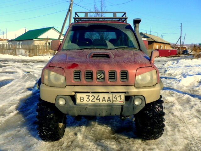

отлично! теперь попробуй с ним поездить ) гудит как самолет ))
Уже ездил! На удивление ничего не гудит! Хотя может просто гул от резины перебивает!
вполне может быть ) у меня алл тераины и после установки багажника разница заметно ощутима ))
В прошлой жизни наверное сварщиком был, да еще и 6-го разряда. Очень профессионально вышло.

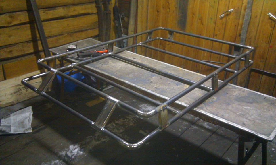

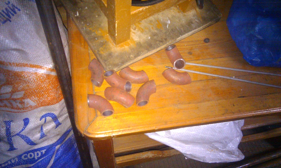

А уголки уже готовые купил? или сам гнул?
судя по фото это конечно готовый водопровод
nez-vadim
Продаются отводы 90 гр(маленькие уголочки)., брал их!
nez-vadim
второе фото глянь, там как раз эти уголки!

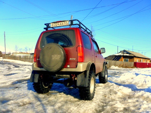

но вес большой(
Ну да, я когда делал больше на надежность ставил! Да и тонкостенные трубы хрен найдешь! А из узеньких как то не особо хотелось делать! Как вариант из квадратного профиля делать, там стенки потоньше можно найти! Но выглядеть не айс будет!
ага из труб красиво — по фото результат — не хуже чем у этого спринтера — который тут полфорума "обагажнил".по затратам 5600+1700=7300р — уверен канеш — это не все — еще электричество и тренировки) + покраска — но все равно — думаю очень выгодно для кармана и приятно время провел

покаж инвертор и модель напиши, тож так хочу))
Инвертор Fubag ir 160, наверно самый простой и дешевый! 5600 руб., я им натаскался даже 1мм сталь варить!

Да поначалу даже 2 железки между собой сварить не получалось, не то что трубы под определенным углом!

Хорошо получилось! сколько весит?
24 кг!
