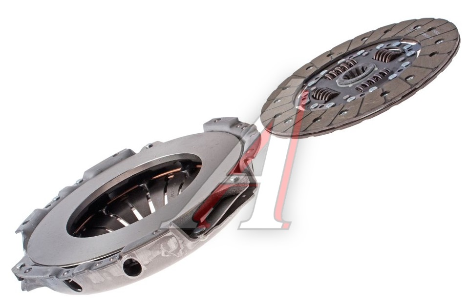

Сегодня была монтирована коробчанка на место, поставлено новое сцепление.
Итоги:

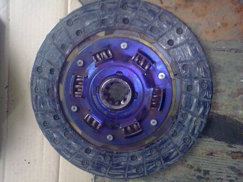

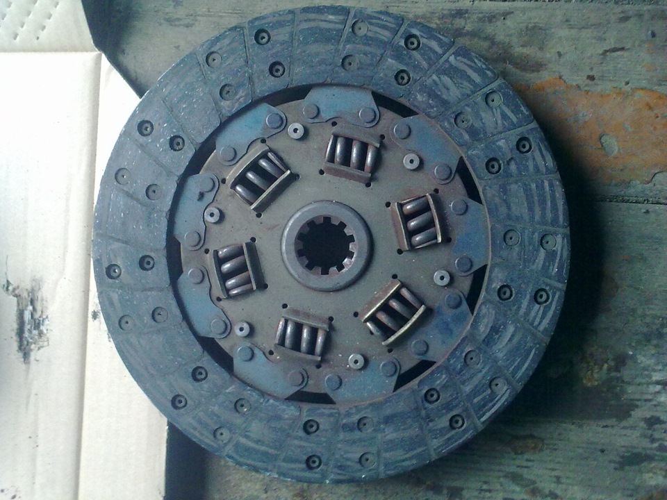

Коробка была разобрана и диагностировано как очень хорошая коробка и все мои проблемы с переключениями и гудежом (см. в пред. теме) оказались лишь венной уставшего сцепления.

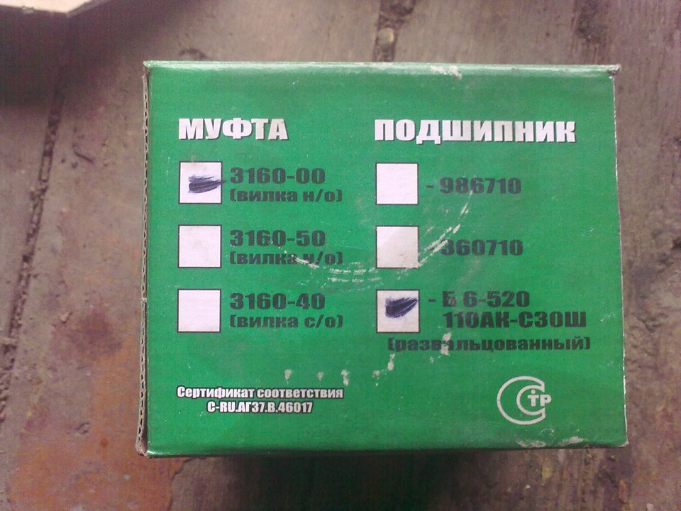

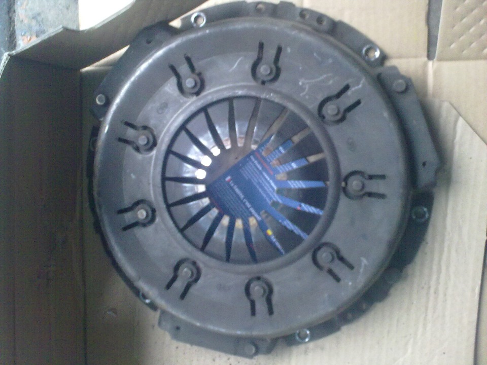

С выбором сцепления остановился на усиленном
цена 5800 р.
.Думал о БМВшном… но пока решил попроще посмотрим может годок другой протянет.
Имплантация прошла хорошо без эксцессов. Правда пришлось меленько подпилить коробку с верху чтоб со свистом влетела но не чего серьезного…
Извиняюсь Фоток процесса нет…предлагаю на растерзания остатков моего больного органа…
Запчасти на фото: 1208110

В общем педалька пушинкой стала…
О! я только сегодня из ямы вылез после установки такого же сцепления!) в какой положении педали схватывает?
ПЕдалька почти в начале схватывает…ну если весь ход педали на 100% разделить, то на 80% начинает схватывать…Как то так.
Поздравляю) Как теперь? Тишина на 3-й, на низких оборотах?
Вообще красота!Вот только первая со второй туговато включаются…может сцепление должно притереться?
