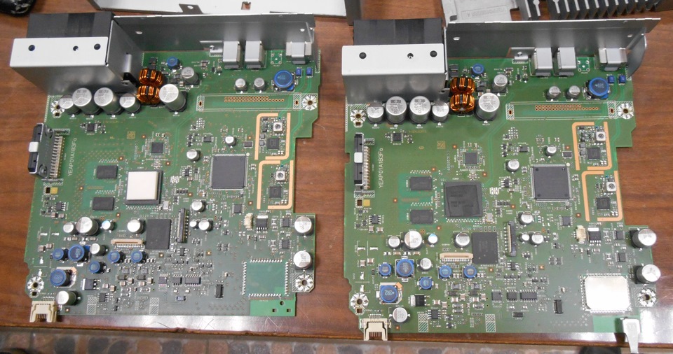

Собственно, предисловия в сторону! Разобрали мы с другом свои Г.У. и начали сравнивать. Ничего неожиданного мы не увидели. Головная плата устройства с колодками выводов, выходной силовой микросхемой(усилитель мощности)+радиатор охлаждения, CD-привод и SD-картридер со шлейфами. Внешне все похоже. Копаем дальше. Было решено "очистить" основную плату от "обвеса". Сказано — сделано. Сняли лицевые панели с кнопкой, CD-приводы и SD-слоты, отключив их от "матери", сняли радиатор У.М. и кулер охлаждения. И сразу увидели отличия, на плате друга в глаза бросился приемопередающий модуль "Alps" с маркировкой. Увидев, что на моей плате для впайки этого модуля подготовлено место — обрадовался!
Оставалось найти, купить и впаять его "ALPS" UGZZC 3BD. После чего, предстояло в машине осуществить "прописывание" вновь обретенных возможностей ГУ.
Но присмотревшись повнимательнее, обнаружили, что вокруг модуля БТ с обеих сторон платы около дюжины мелких элементов(микросхем, микро-резисторов, микро-конденсаторов и т.п.) и антенна… Радости поубавилось, т.к. к еще не решенной проблеме №1, добавилась №2(помимо модуля, придется искать эти электро-"микропесчинки") с антенной попроще(изготовить легко).
Выяснить маркировки, характеристики и номиналы некоторых из них не легко (их размер от спичечной головки до шарика из стержня авторучки).
Остается вариант найти(если она существует) принципиальную электрическую или монтажную схему главной платы(по ее номеру/маркировке) с указанием "фамилий" всех элементов, а уж заказать и впаять — это уже дело техники.
Скорее всего идея с бюджетной и относительно несложной активацией БТ останется не реализованной. :(
Хотя если …, если…, — вообщем слишком много "если", что бы строить какие-то прогнозы… Но, судя по всему не судьба!

впайкой одного блютуз модуля дело не кончится, так как надо будет программировать микроконтроллер на ГУ, а в версии без синезуба, скорей всего убрали часть кода для самопального подключения, хотя возможно я ошибаюсь.
Да мы это уже давно выяснили)) Заниматься этим резона нет совершенно!

Вот этот наборчик и отличает стоимость устройств с БТ и без на 4000 руб. Грустно. Хотя в принципе можно поискать с разборок и битых когда появятся…это самый простой вариант.
Оно и понятно. Но самое интересное, что и в ЕТКА и в Экзисте и еще где-то (уже не помню, копали где только можно) цена совершенно одинаковая на ГУ (код отличается последними двумя цифрами … 12А, …19А, …20А) с БТ и без.

Так то не чего тяжелого, найти основной чип, а с остальным отдать на микро пайку 500р. Обычно это стоит у пайщика и остальные кондеи и релюхи узнать можно будет или даже в наличии будут…
