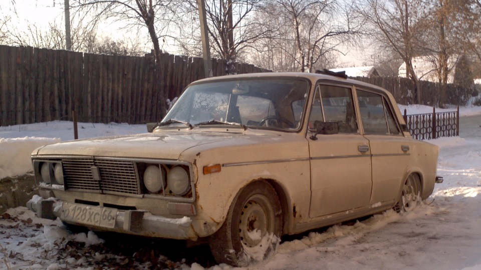

Установил аккум, залил тормозуху. Сели, пристегнулись. Вздохнул. Повернул ключ — бодро начала крутить, но завелась не сразу и с подгазовкой, с полностью высунутым подсосом. Сперва начинала глохнуть, но подгазовывал чуть чуть и вроде на 1.5к держалась, если ниже пытался чуть чуть подсос двинуть — начинала глохнуть. Думаю, хрен с тобой, привереда, поехали на 1.5к. Врубаю заднюю и глохну. Еще раз — и снова глохну. Еще раз и уже газ давлю в волю — небольшой медленный рывок на полметра и заглохли окончательно. Акккум крутит, жига не заводится.
Вот тут уже всё достаточно плохо, дальше всё стало еще хуже.
12.50
Звоню другану Тёме, спрашиваю че как, он говорит много вариантов надо смотреть. Думаю- ну вдруг аккума села, а моя дьявольская колесница высосала все соки из новой батарейки.
Подумали на бензин, заправлялась жига последний раз полгода назад на 200, и после этого пару дней поездила.
Звоню другану Андрюше, он приехал, залили 3 литра бенза, подкачали спускающие задние колеса, прикурили, давай заводить — нихера.
13.40
С прикуренным от аккорда аккумом, каким-то чудом завелась, но стала глохнуть сразу после того как отпускаешь газ.

вернулись, понадеялись, что мало бенза, снова набрали Андрюше и Ване. В итоге приехали оба ( <3 ), залили еще 3 литра, результат даже хуже чем в прошлый раз, вообще не заводится, решили менять печку, но на улице дикий холод, руки замерзли нахрен. Долго и муторно пытались и так и сяк. Снял кострюлю с карба, там подсос херово закреплен был, переделал вроде норм. За час-полтора замерзли нахер, починка печки остановилась на откручивании полки ;\.Пошли греться.
18.40
Приехал Артём, великий и ужасный повелитель жигулей и властитель сетей, начал с традиционного унижения моих жигулей выдергиванием пластиковой решетки(( Продолжил кучей дельных предположений и действий.
В дальнейшие 3 часа входили:
прикуривание, попытка завести, снятие кастрюли, настройка подсоса, проверка (оказавшихся залитыми к херам) свечей и их сушка, замена крышки трамблера, замена трамблёра, замена катушки, попытка завести с толкоча и тд. Даже стартер взяли заведомо рабочий, вместо моего подыхающего, но на диком холоде, где на ветре за 5 минут руки краснели, менять не стали. А, еще сгоняли в магаз, тк ключа на 7 в наборе не оказалось, теперь есть, даже два. Осталось по-сути поставить новый стартер, который уже есть, зажигание безконтактное и генератор, будет совсем как новая ^_^
Закончили примерно в половине девятого, так и не заведя.
