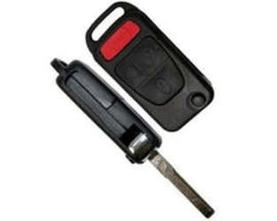

Всем привет.сегодня не сработал ключ.не закрывал дверий.поменял батарейку и все равно не сработало.нашел в форуме как синхронизировать ключи.
1. Включить зажигание!
2. Выключить зажигание!
3. Вынуть ключ из замка!
4. Нажать и удерживать кнопку "закрыть"
5. Одновременно с нажатой кнопкой "закрыть" пять раз нажать кнопку "открыть"
6. После этого нажать кнопку "закрыть".
И это все за 10 секунд надо успеть…
Еще совет от Pahan.spb
После замены элементов питания, если Вы не уложитесь в 1 мин. может потребоваться синхронизация ключа .
FBS2b для типов 163 : вставьте ключ в замок зажигания и поверните его в положение "2" ( включите зажигание) ; выньте ключ из замка, нажмите и удерживайте кнопку запирания и пять раз коротко нажмите на кнопку отпирания ; отпустите кнопку запирания и сразу нажмите любую из кнопок — отпирание или запирания . На всю процедуру у Вас 10 сек .

Приветствую, в комплекте с машиной есть второй ключ, точь в точь как на фото. Машину заводит, но двери, центральный замок не открывает (батарейки ставил новые). Не подскажешь, можно ли данной процедурой прописать его?

Только у меня не рыбка…а выкидной! Пойдут тоже варианты?!
У меня то же выкидной.сработает

А клацать то где нужно на брелке или на консоли?
Брелке
