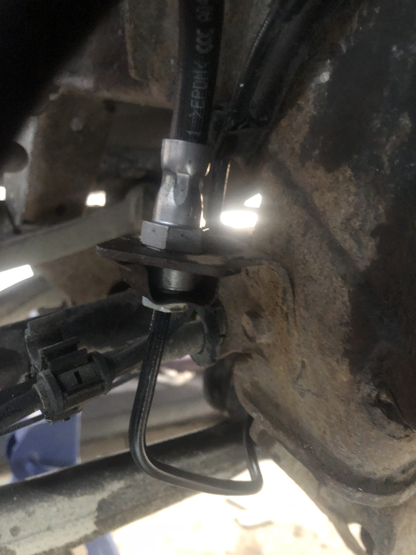

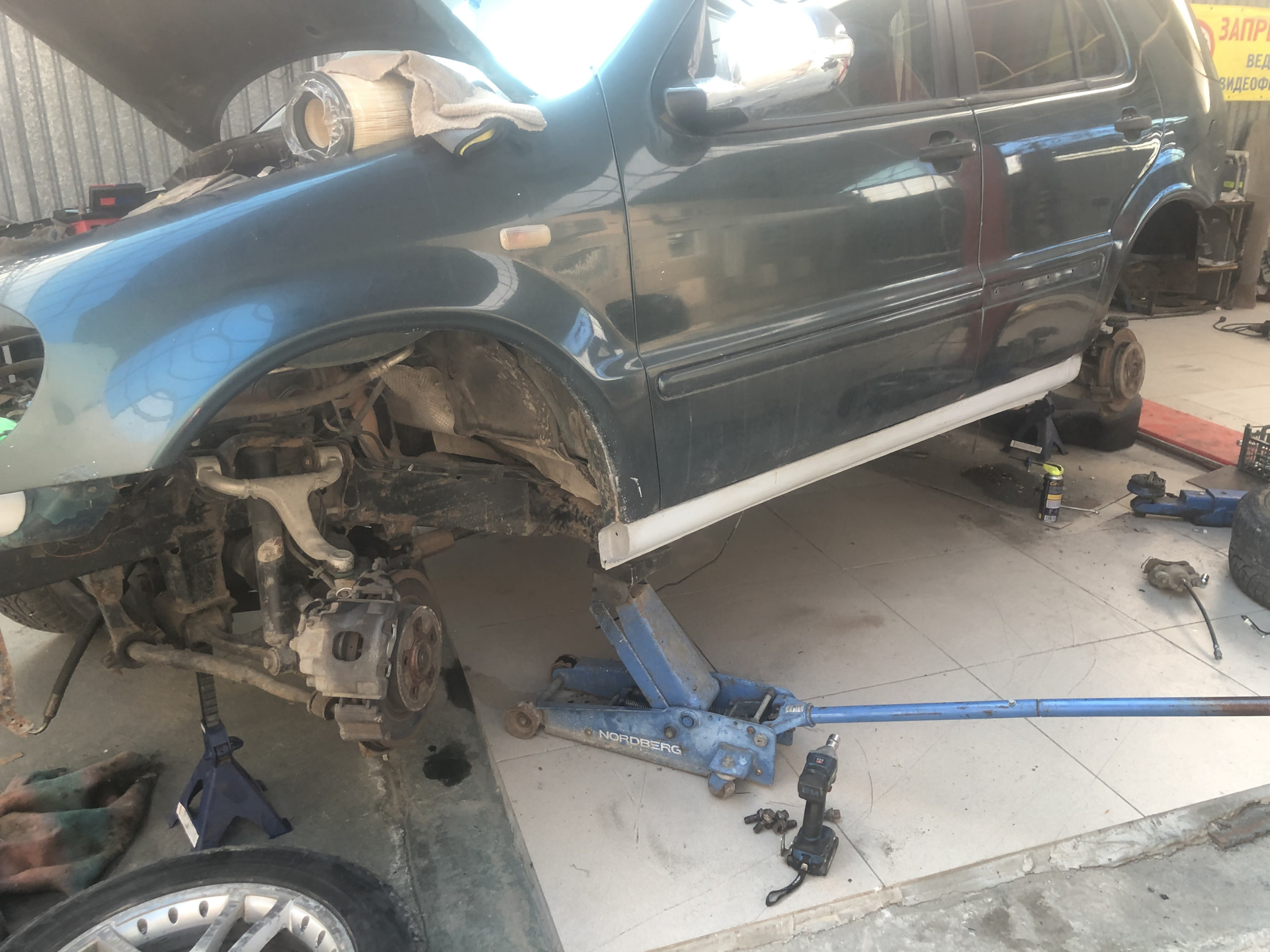

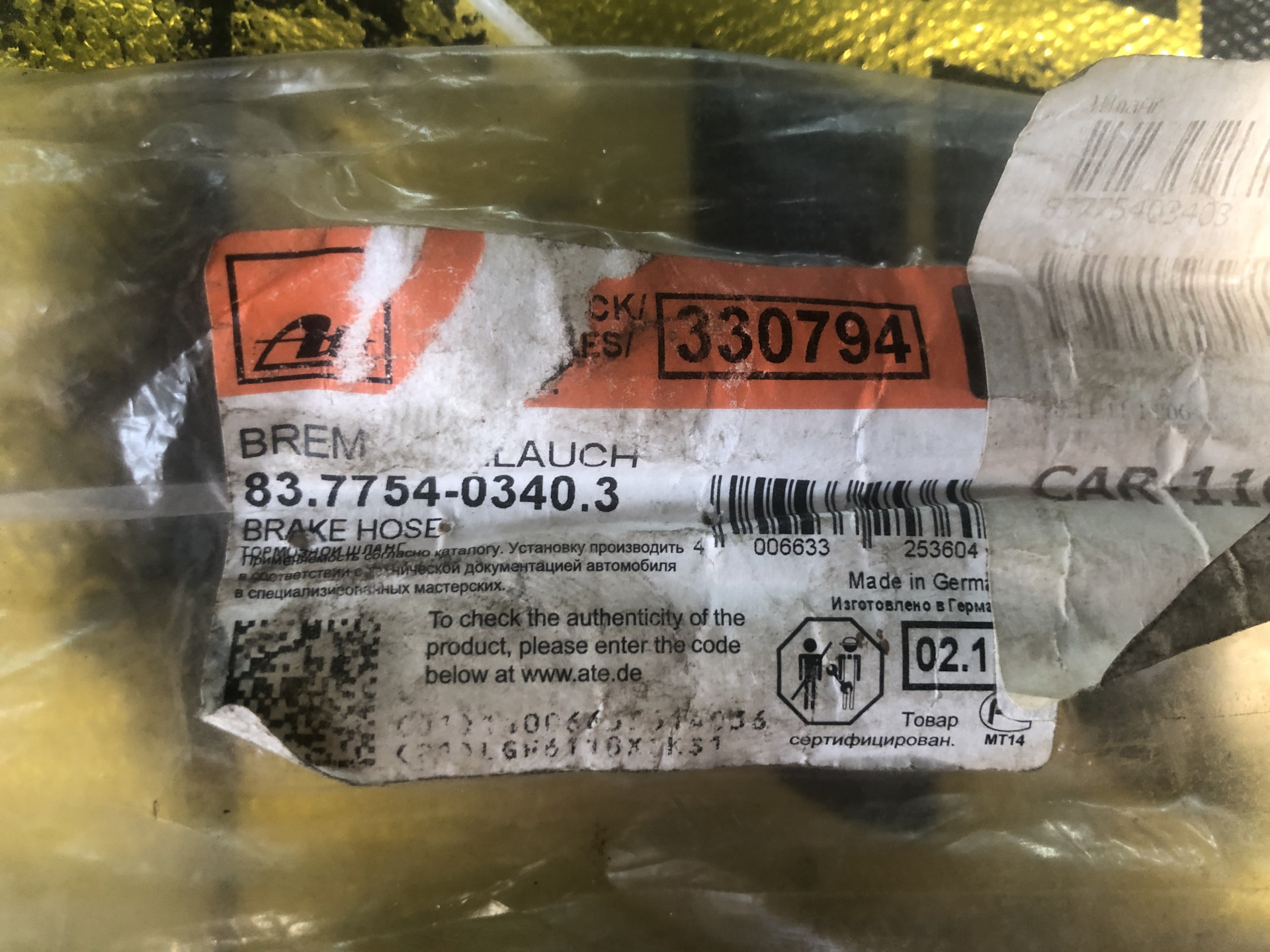

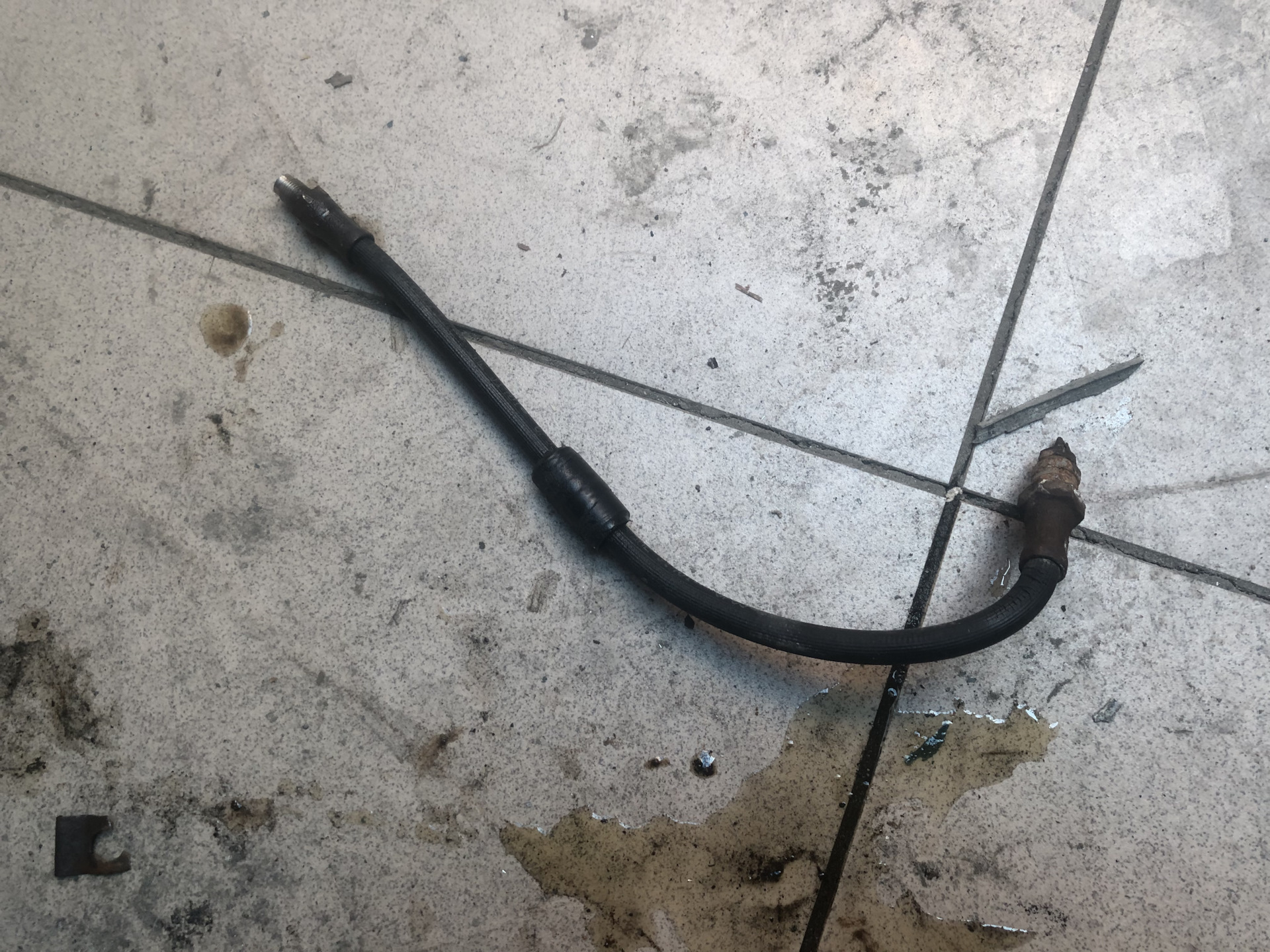

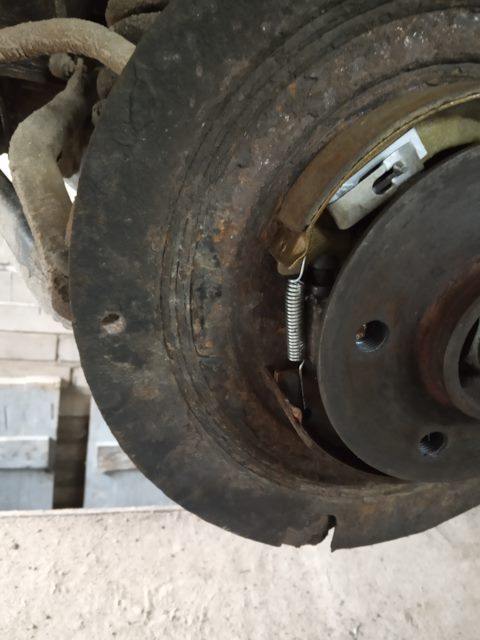

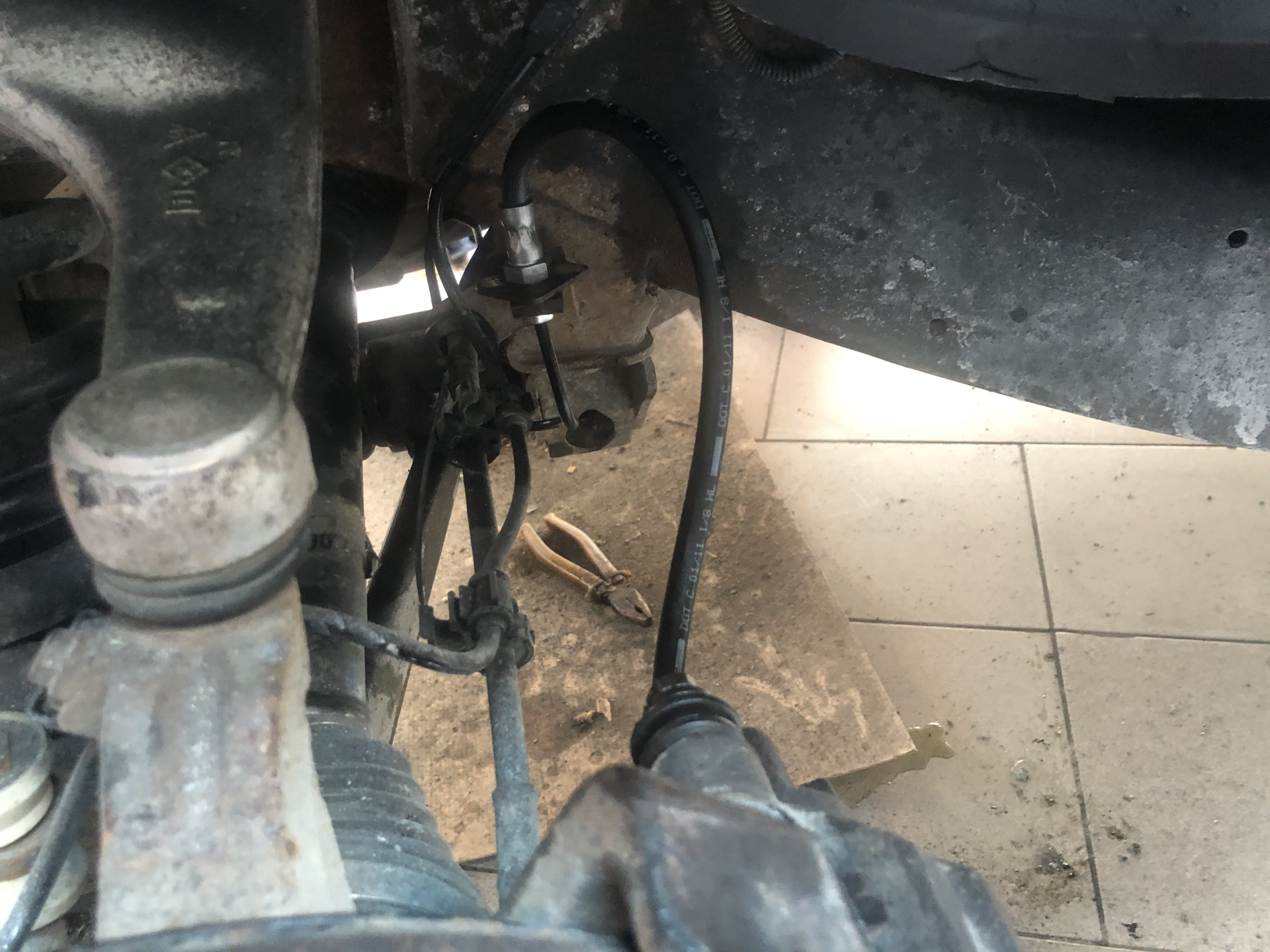

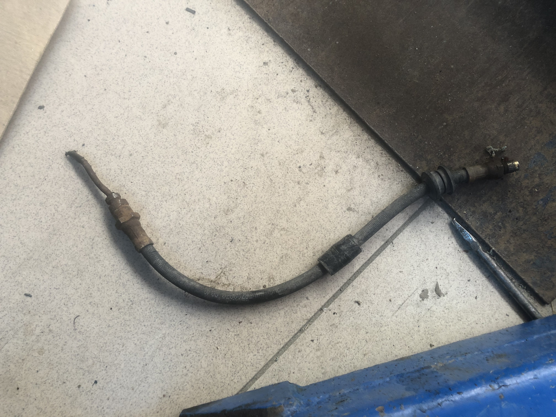

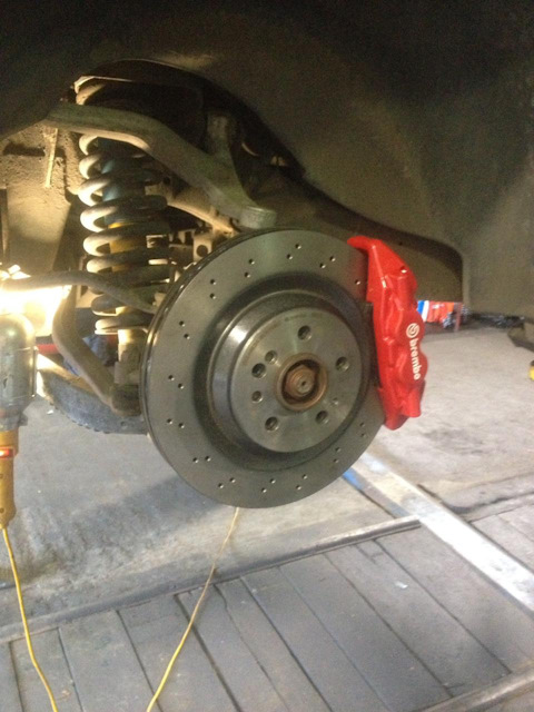

Поменял задние тормозные шланги, поставил ATE, еще со старых запасов. в свое время брал их доя w124, но так и не поменял)) а тут пригодились

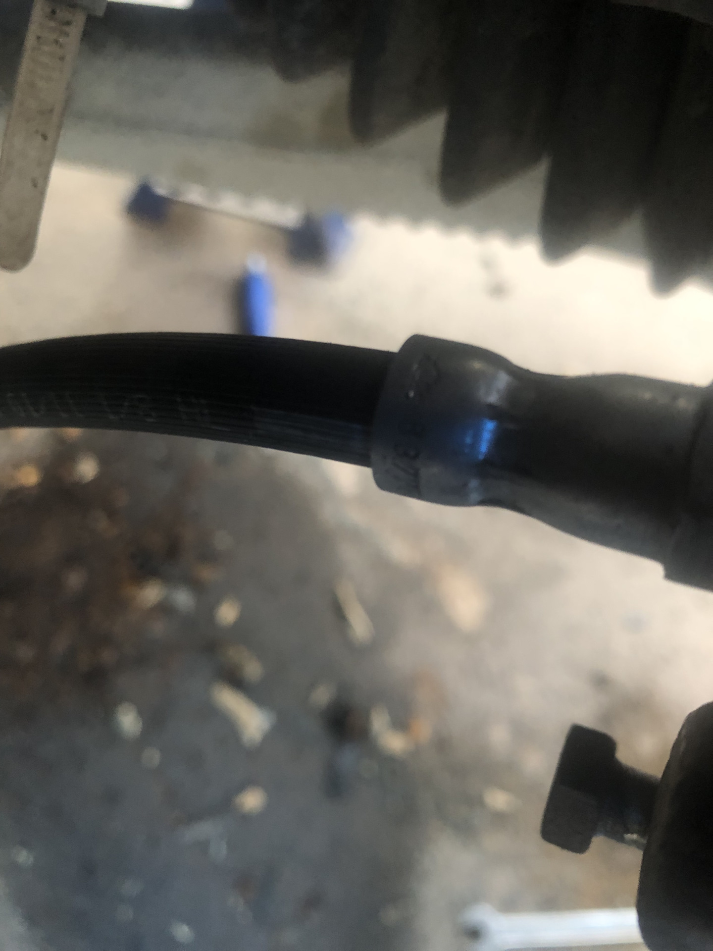

И лежал еще в запасе от w163 задний фирмы бош… так сравнил их с АТЕ, бош оказался короче и шланг вставал в натяг.
поэтому поставил длинные)))
Сразу меняю трубки тормозные, т.к они просто не откручиваются… поэтому с заменой правого шланга меняю и трубку тормозную, хорошо делать ремонт когда все запчасти есть в запасе))) трубки взял от опель астра G! 2012 года.

Что то фото не грузиться…
— по поводу тормозов на 163, я в курсе. там решаеться проблема заменой на BREMBO комплект…
— просто ставить шланги армированные?, смысл? Как они могут влиять на эфективность торможения?
