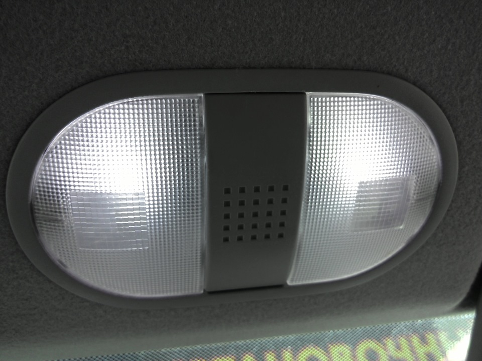

Так как штатные лампы в плафонах освещения салона и багажника при их включении в темное время суток производили исключительно мрачные впечатления, уж не говоря о том что при штатном освещении ночью в багажнике найти что либо практически не реально, было решено поменять их на светодиоды.
Делается все это очень легко и быстро и занимает не более 10 минут.

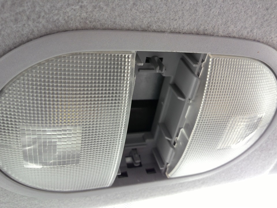

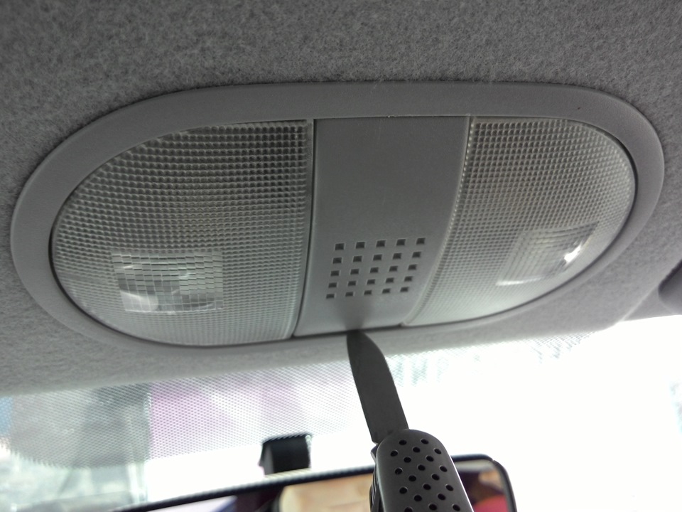

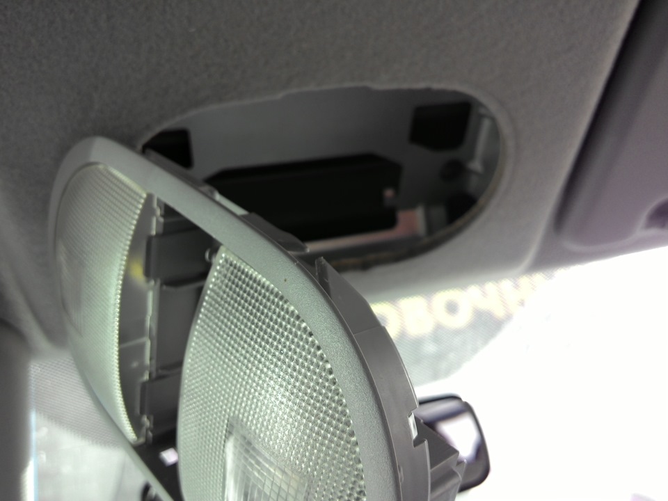

Плафон освещения салона:

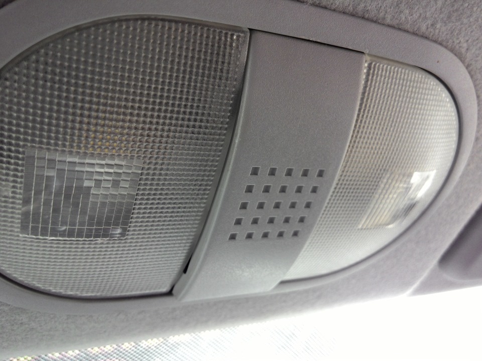

Ножом или тонкой отверткой надо немного подковырнуть среднюю часть плафона со стороны лобового стекла и снять ее полностью. Вслед за ней спокойно вытаскивается и сам плафон. Аккуратно снимаем с него рассеиватели (они же клавиши) и меняем лампы. Сборку производим в обратной последовательности.

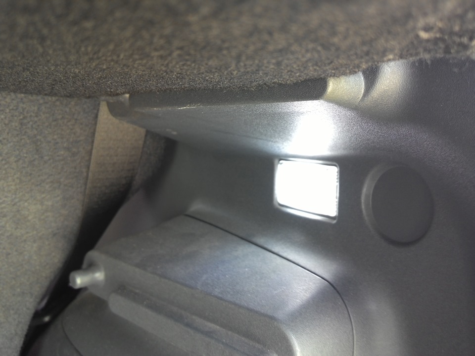

Плафон освещения багажника:
Тупо подковыриваем его тем, что есть под руками, меняем лампу, устанавливаем его назад.

Центр не обязательно ломать!
Тонким ножеи поддеваете пластик прозрачный и всё хорошо снимается.

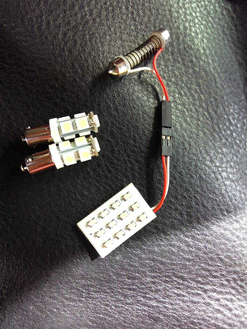

Лампа Led: T11
привет не в курсе как обойти момент, что бы при открывании дверей не горел плафон?
Привет. А какие лампы там нужны ?
В прошлом году также сменил все освещение салонное на диоды, покупал самые мощные и далеко не дешевые. В итоге света не прибавилось, в багажнике по-прежнему с левой стороны ничего не видно а в р-не ног задних пасажиров, так вообще темнота. Как временное решение в багажнике с левой стороны симметрично штатной лампе, приклеил диодную полоску- результат очень хорош. А вот с задним диваном так ничего и не придумал
