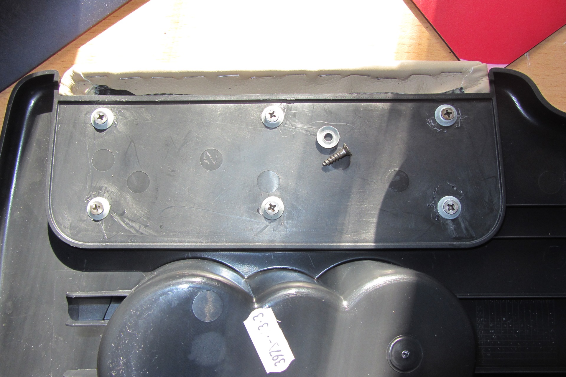

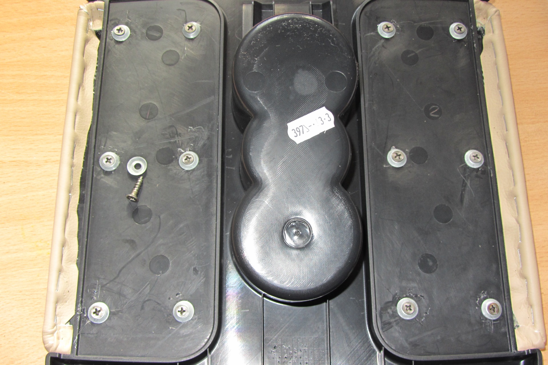

Снимается крышка столика просто — всего два самореза под торкс.
Решено срезать, а там будь, что будет.
Решено не снимать тряпочку, а поверх неё натягивать экокожу — так помягче будет.
Из остатков большого куска материала вырезается два прямоугольника 27*15 см
Далее примеряю материал на карту, закрепляю его прищепками и по периметру степлером всаживаю скобы. Сразу скажу, что дело это очень не простое. Участок на который надо посадить скобу очень узкий. К тому же он скругленный. Поэтому вбивалась только каждая третья скоба, а остальные шли в брак. По окончании работы ладонь у большого пальца просто опухла :(
Потом самое мучительное — это закругленные углы. Там пришлось сажать материал на клей (у меня был только Момент Гель универсальный).
Вставил карты на место в столик. Сперва хотел их на маленькие саморезы с большой шляпкой посадить, но не нашел подходящих в наличии. Поэтому все просто залил клеем и поставил под гнет на ночь.
А утром уже установил столик на свое законное место:
P.S. Стоимость работ — 16 рублей — пачка скоб для степлера.
UPD 10.04.2016: Вчера умудрился загружаемым велосипедом сорвать накладки столика.
Сегодня нашел всё же небольшие шурупы и посадил уже на них:
