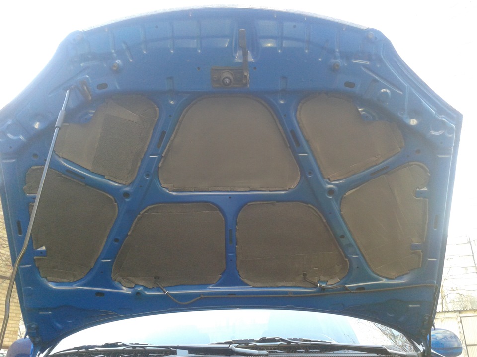

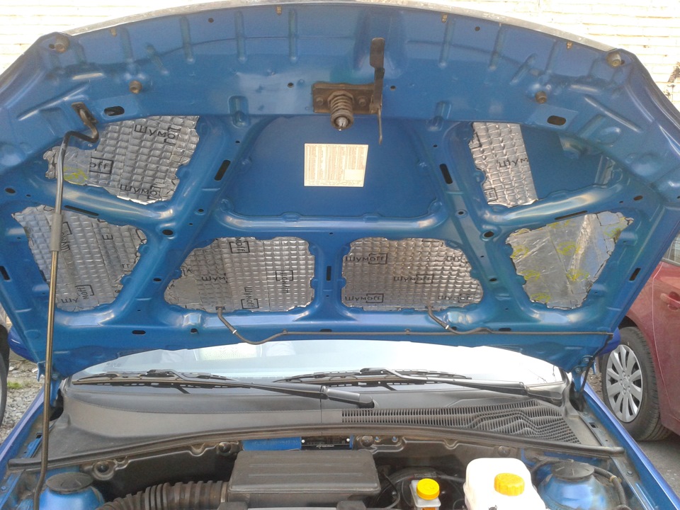

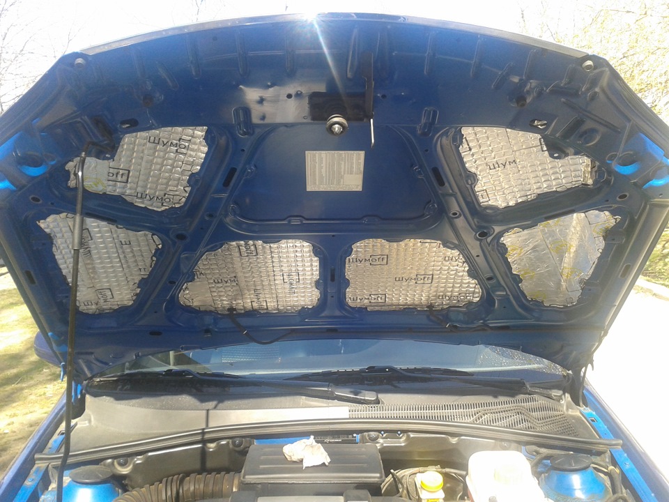

Все привет продолжаем бороться с шумом. На выходных сделал шумку капота. Так как красота под обшивкой капота не нужна сильно не заморачивался, вот что получилось.
На все про все ушло 5 листов вибры Шумофф М2, (100 грн. – 20 грн. лист) 1 лист шумки Ultimate Polifoam-8 (31 грн. лист), ну и конечно количество сломанных клипс, так как снимаются они честно говоря не охотно, я 4 штуки сломал пока накладку снял.
Из ощущений: капот стал тяжелее, разницу в звуке сначала не заметил, но потом она появилась. Вобщем результатом доволен, двигатель приятно урчит под капотом)
На очереди крыша и багажник или багажник и крыша еще не определился.
Ну и напоследок пару фото.
