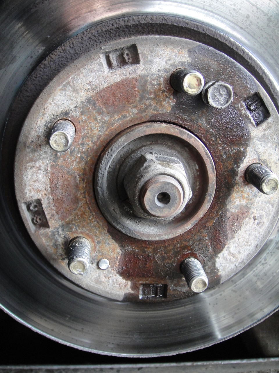

Установив винты решил заняться тормозами которые еще с осени лежали ждали своего часа, а то стоковые уже уставшие. Сняв суппорт пытался сбить тормозной диск, но он конечно же хорошенько прикипел к ступице. Решил попробовать сорвать его закрутив болты в тормозной диск, начал понемногу закручивать, одному болту свернул шею, но все таки удалось оторвать диск от ступицы )

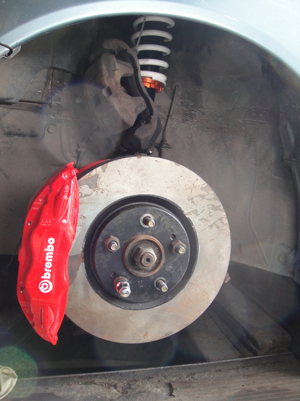

Поставив колодки на место, вырезал 2 пластины из алюминия и Вставил их между диском и колодкой, чтоб суппорт плотно и ровно сидел на диске.

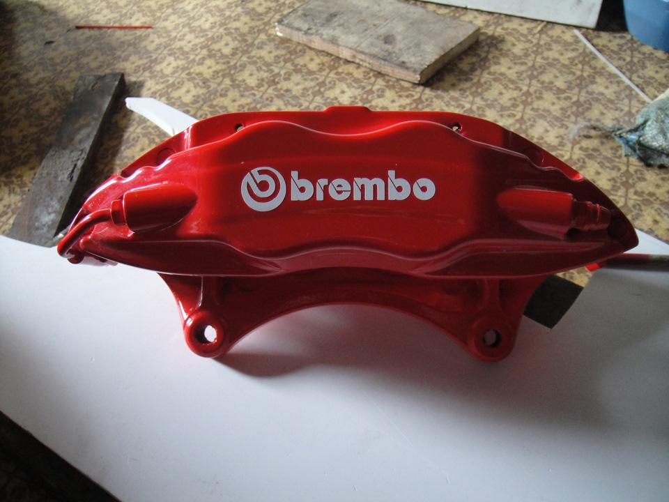

Начал ставить все это добро и вот незадача суппорт то не лезет на свое место (
А все потому что уши креплений суппорта уперлись в уши на кулаке, еще и кожух мешает (
Решил подрезать кожух и посмотреть на сколько еще сместится суппорт
но этого все равно очень мало, колодка торчит над диском еще сантиметра на 1,5
Кто что может сказать по этому поводу, что делать, как быть?

Да можно поставить, но я хотел избавиться от этой плавающей скобы, один геморой с ними, поэтому и покупал брембо
Нужно проставки шайбы и прочее изготавливать. Нормальная ситуация для любого свапа тормозов
Нужен диск шире, а значит и шайбы в нижние шаровые или куда-то туда (не вникал) + пластину переходную на брембо. Это все в порядке вещей, бол-он такое и не должно становится) А то б все на брембо уже гоняли) Читай форумы ваши, думаю там есть кого спросить
диск шире нельзя, итак 32 мм, куда ж еще шире) я потом колодки не воткну) Да нашел уже выход, только когда он будет реализован еще не известно)

Диск больше тоже нельзя ) итак 320 мм, вместо родного 276мм ) Там выход точить толщину ушей у суппорта и у кулака, а потом только пластину делать )

нужно делать переходные пластины и еще если память не изменяет нужно подтачивать уши на суппорте чтобы эти пластины прилегали ровно к суппорту.

все встанет через переходные пластины, у меня стоит на родных кулаках. вот такие или самому сделать www.drive2.ru/l/1666011/, у меня на родном кулаке стоят тормоза с ЭВО 9 через такую пластину все ОК
ну у тебя все таки Х, не факт что на 9 подойдет, тормозной диск у тебя сток или тоже с эво?
уши крепления суппорта у нас одинаковые, диск с ЭВО 9 тоже. Сам суппорт под переходник надо мемного профрезеровать и кулак тоже подпилить, и все встанет норм, я уже 20к проехал на таком конфиге
ага так и думал что без подпилить не обойдется )

Другой вариант, бери свой кулак, тормоза и неси токарю, нужно будет смещать суппорт либо вверх, либо вниз. т.е. одно ухо суппорта будет между ушами кулака.

Еще подумал об одном варианте, это сточить по миллиметру металла с толщины уха и на кулаке и на суппорте, чтоб суппорт углубился на место, а потом уже и пластины думать как сделать )
