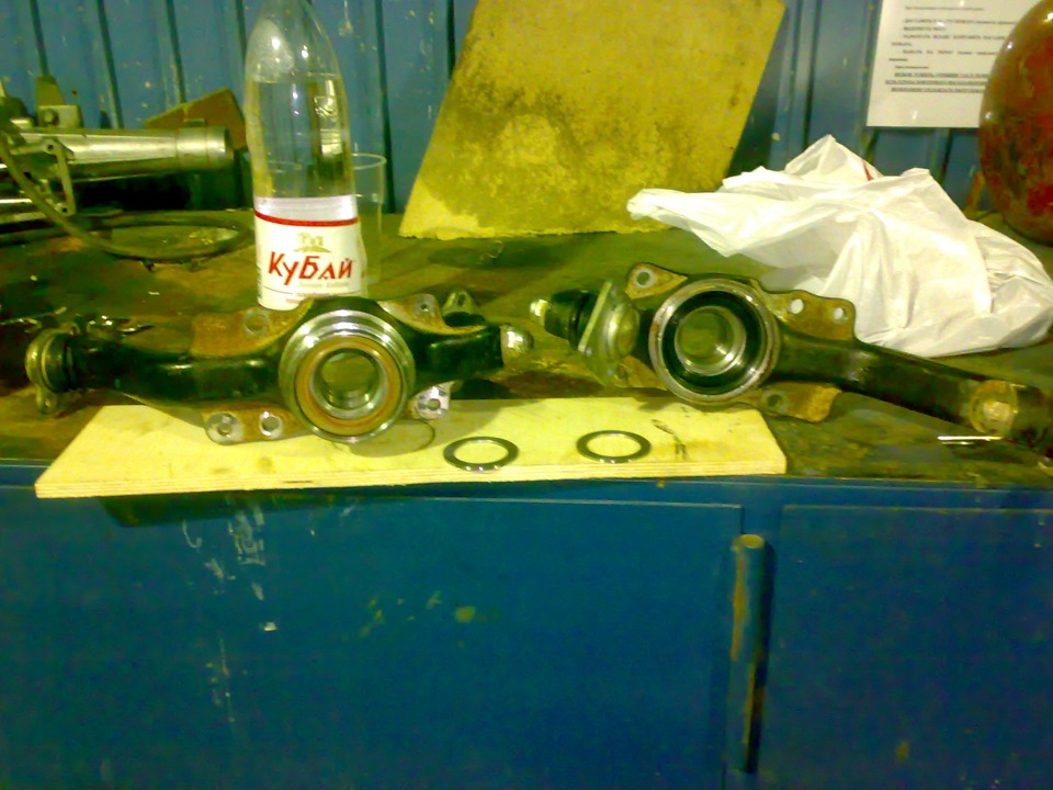

Всем привет!

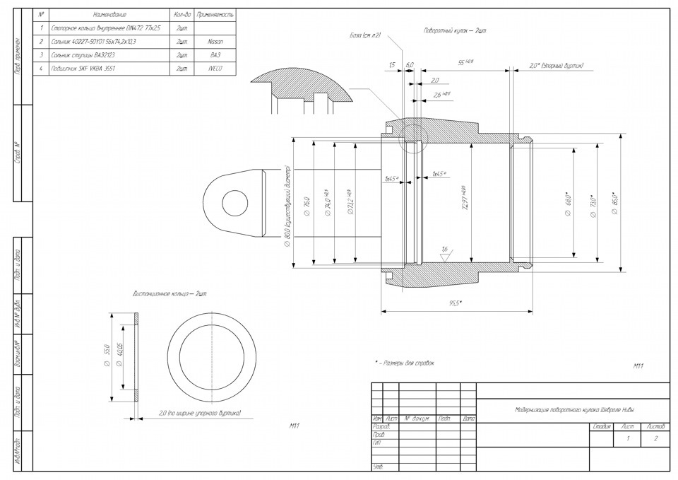

Всем ниваводам известны недостатки ступичного узла передней оси, перечислять их не буду, все уже переписано не раз.Еще не было у меня Бертосочика, а на заметку себе решение данной проблемы взял.Кто-то из драйвовцев, ника не помню, скинул мне чертежик, им я и руководствовался, в нем же перечислен перечень нужных деталей.

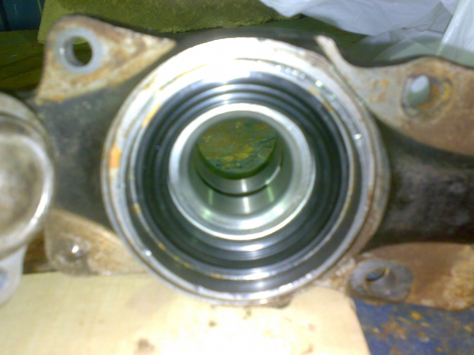

Удивило отвратительное качество изготовления самих кулаков:все диаметральные поверхности просто не соосны, такое ощущение, что расточку производят токари-практиканты 1-го курса, которые только начинают обучение.Может при нормальном изготовлении кулаков и правильной регулировке и штатная конструкция была бы вполне надежной?!
В итоге результатом очень доволен!)))У Бертосочика даже появился накат!

Сальники заводские ставятся? Стопорные кольца с обеих сторон около подшипника? Просто у когото видел что делают только с одной стороны.

в принципе реально, только кулаки нужны, только столько заморочек с транспортными, по месту сделай, чертеж вышлю на почту=)

Loan110 по вот такому чертежу и посадочное место под внутренний ниисановский сальник.наружный родной.расточите.сальник ниссана для размера могу отправить и ченаза два кулака какая ?!

И ещё вапрос стопарные кольца ставятся?
Кольца ставятся, дай почту, скину чертеж, на нем есть все каталожные номера деталей и их количество

насколько мне известно у ивекоподшипника внутренний диаметр чуть больше шнивовской ступицы
завтра могу померять, т.к.пара про запас есть;
еще раз повторюсь-ступица не дорабатывается!
У нас в магазинах продаются готовые комплекты, у них и ступица усилена т.е. посадочное место под подшипник большего диаметра.
с подшипниками от коммерческой ивеки стоковая ступица будет работать не хуже усиленной и параметры подшипника под усиленную ступицу не лучше думаю будут
