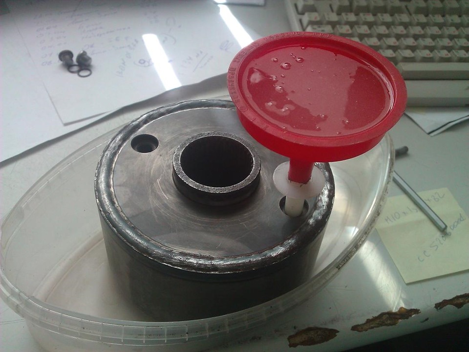

Выяснил что муфта в раздатке моего авто не блокируется. Покопал интернет, выяснил что их заправляют, но точной информации нет. Народ пробует силикон с разной вязкостью, льет разное количество. Играть в угадайку желания у меня не было. Покопал еще 1.5 часа интернет, нашел патент на 249od раздатку. В нем справочно приводились данные по муфте обычной 249 раздатки. Она должна быть заполнена на 88% силиконом с вязкостью 10.000. Раздобыл заклинившую муфту, открулил пробки, перевернул.
Нагрел монтажным феном — из нее полезла черная жижа, вылезло грамм 40. Муфта стала с трудом проворачиваться (вставил в центр обструганный брусок, и за него крутил). Началь заливать бензин калоша, ( растворителем, ацетоном, керосином силикон не растворяется!) крутить муфту, сливать. Литра через 3 бензин из муфты стал сливаться чистый — муфта полностью промылась.
Измерил внутренний объем, мерял 3 раза, данные отличались не больше чем на 1 мл, посчитал что нужно 160 грамм силикона.
Вставил вороночку налил в нее 160 грамм. Затекало 6 часов, но все затекло. Осталось установить на машину и проверить :)
Ps: все манипуляции проводились при температуре + 25. Для силикона это важно, он сильно меняет объем в зависимости от температуры.

В 249 муфта блокирует дифференциал межосевой, в 249OD через неё подключается передний мост.

привет всем из моего опыта совет может пригодится я промыл муфту растворителем силиконовых масс ПЕНТА-840 и зарядил пмс 30000 ед. залил до верху.
Собственно муфта со 160 миллилитрами силикона давно стоит на машине. Сегодня дошли руки — подложил подо все колеса бруски здоровые деревянные, снял передний кардан и дал газку. Задние колеса срываются в букс со свистом! При поворотах муфта не клинит! Теперь будем тестировать на сколько хватит. Впринципе муфту поменять можно не снимая раздатки минут за 30-60. Заправка с промывкой и расходными маиериалами рублей 300-400 выходит. Даже если на год хватит, все равно хорошо!
Разобрался почему слабовата муфта получилась — объём неправильно измерил, в итоге налил мало силикона, надо 160 грамм а не 128. Вторую заправляю сейчас, махну на днях.

скорее миллилитров. Отмерил — шприцем.
Но объём индивидуален для каждой муфты, по документации должен составлять 88% объёма.
Надо сперва до упора залить муфту — например бензином, измерив объём. Потом посчитать 88% от него.
У меня муфта слабовата получилась, возможно свойства силикона несколько отличаются, попробую добавить до 90%.
Это всё про муфту с ДОРЕСТАЙЛА.
На рестайле должна быть жижа 75.000 91% от объёма.
