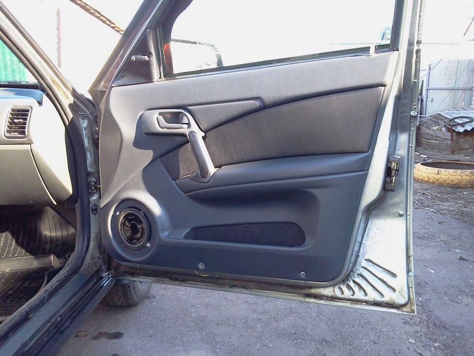

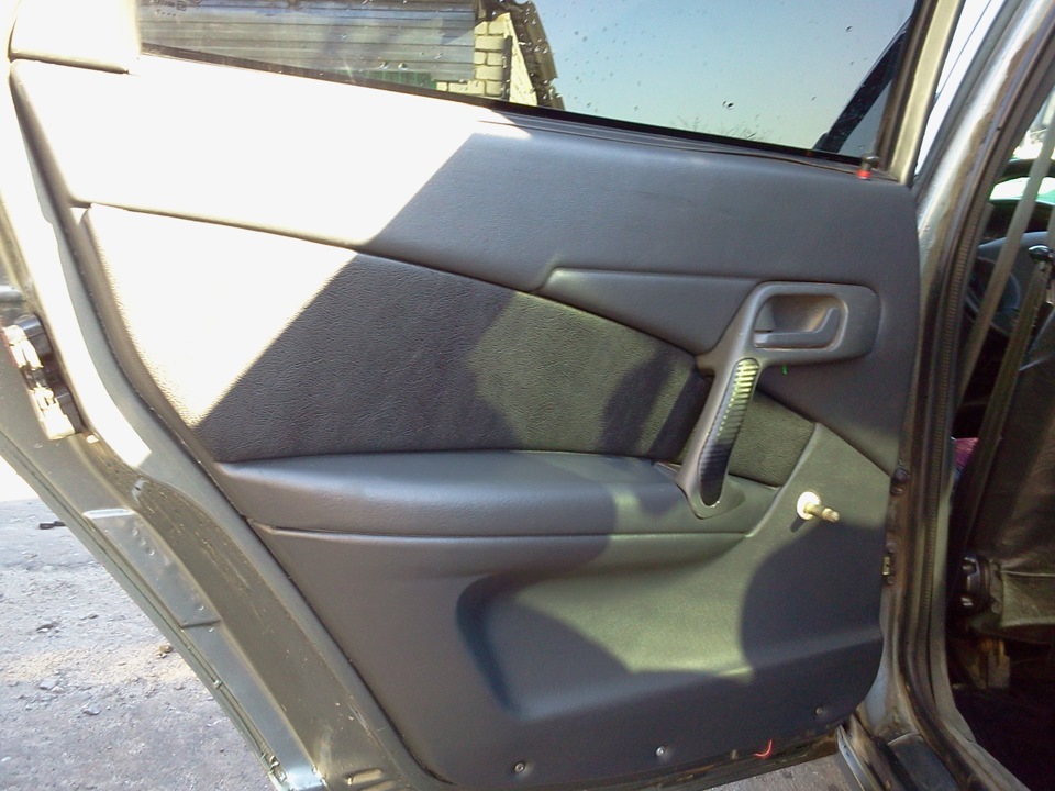

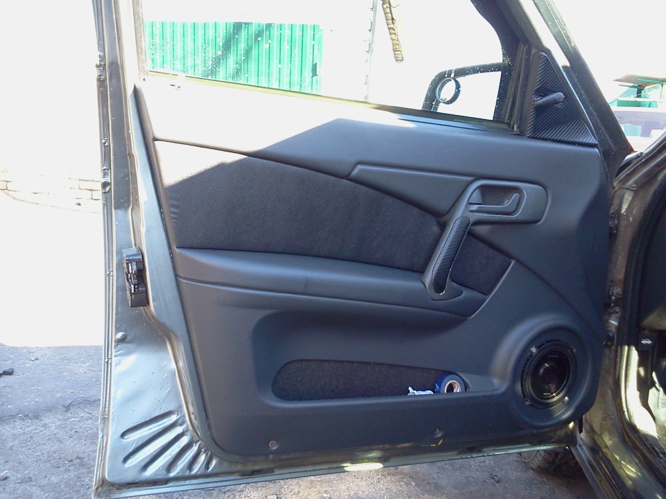

Наконец-то я купил обивки дверей люкс, производства Сызрань. Качество хорошее, вот только качество матерчатых вставок оставляет желать лучшего, но я их обтянул черным кожзамом. Также все места креплений усилил эпоксидкой и материей; внутренние ниши, где подлокотник, запенил монтажной пеной, а то говорят, что со временем эти места проминаются.

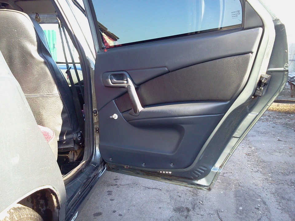

Также передние двери проклеил вибропластом. И, собственно, за 5 часов все установил на машину. Обивки на задние двери подошли просто идеально, а вот с передними пришлось помучатся, крепления не совпадали. И кое-как, где поднажав, где подтянув, они встали на свои места. Но несколько клипс все же не подошли на передних обивках. В новые обивки поставил прежние 13 см динамики, на, которые в ближайшее время, надеюсь, поставлю сеточки))) Вид кардинально изменился и теперь есть место для руки на обивке, которого мне так не хватало у штатной.

Подскажи, они по весу тяжелей стандартных?
И какие использовал клипсы?
Не знаю, не взвешивал. Клипсы приоровские использовал, двойные.
Тоже себе хочу, но у меня 2111, как думаешь подойдут на задние двери? и кстати, там сзади отверстия под весла уже предусмотрены? или надо сверлить?
Подойдут! Двери одинаковые. Отверстия под стеклоподъемники уже есть

кстати че теперь с задними ручками стеклоподъемника делать будешь? штыри эти длинные теперь))
Буду ждать сеточки, спасибо тебе! А штыри пусть торчат))) У меня там все-равно ручек нету, нечего тонер обдирать и ручки крутить, а кому жарко, могут идти пешком))))
