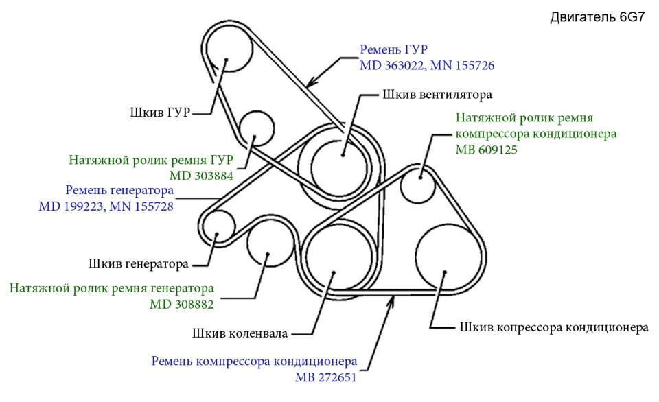

Генератор
Натяжной ролик ремня генератора (только для 6G7) — MD 308882, аналог Koyo PU159026RR1HY
Ремень генератора (допуск длины 1125-1130мм) — MD 199223, MN 155728.
Аналог производителя — 4451A104.
Рекомендуемые аналоги: Gates 5PK1133, Contitech 5PK1130
Гидроусилитель руля (ГУР)
Натяжной ролик ремня ГУР (только для 6G7) — MD 303884, аналог Koyo PU207021RR1XY
Ремень ГУР (допуск длины 970-975мм) — MD 363022, MN 155726
Аналог производителя — 4451A102
Рекомендуемые аналоги: Gates 4PK970, Contitech 4PK970

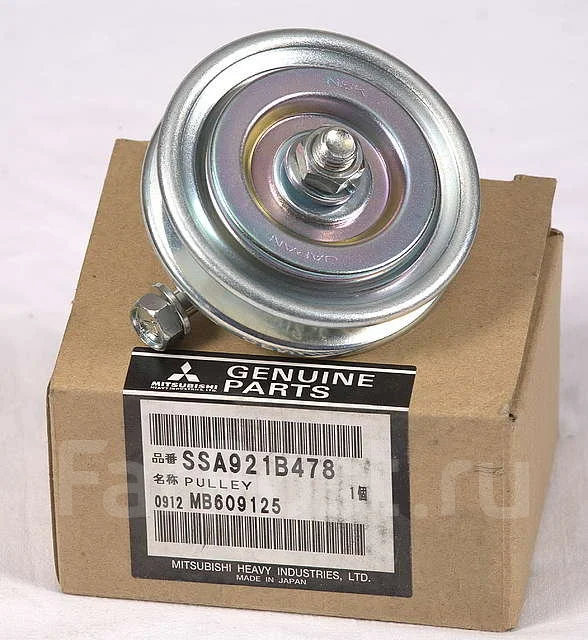

Компрессор кондиционера
Натяжной ролик ремня компрессора кондиционера — MB 609125, аналогов данного ролика не существует и учитывая его цену порядка 100$ при выходе из строя рекомендую просто перепресовать подшипник в ролике. В ролике установлен подшипник NSK 6203DU2:
— подшипник закрытый
— диаметр наружный — 40 мм
— диаметр внутренний — 17 мм
— ширина — 12 мм
Подшипники, которые подойдут для перепресовки:
— NSK 6203DU2
— Koyo 6203 2RS
— SKF 6203-2RSL
6203 — зарубежное обозначение, которое соответствует нашему — 203 подшипнику. То есть, аналог подшипника ролика кондиционера — 203 закрытого типа подшипник волговского маховика (первичного вала). Но 203 подшипник шумит громче любого зарубежного аналога.

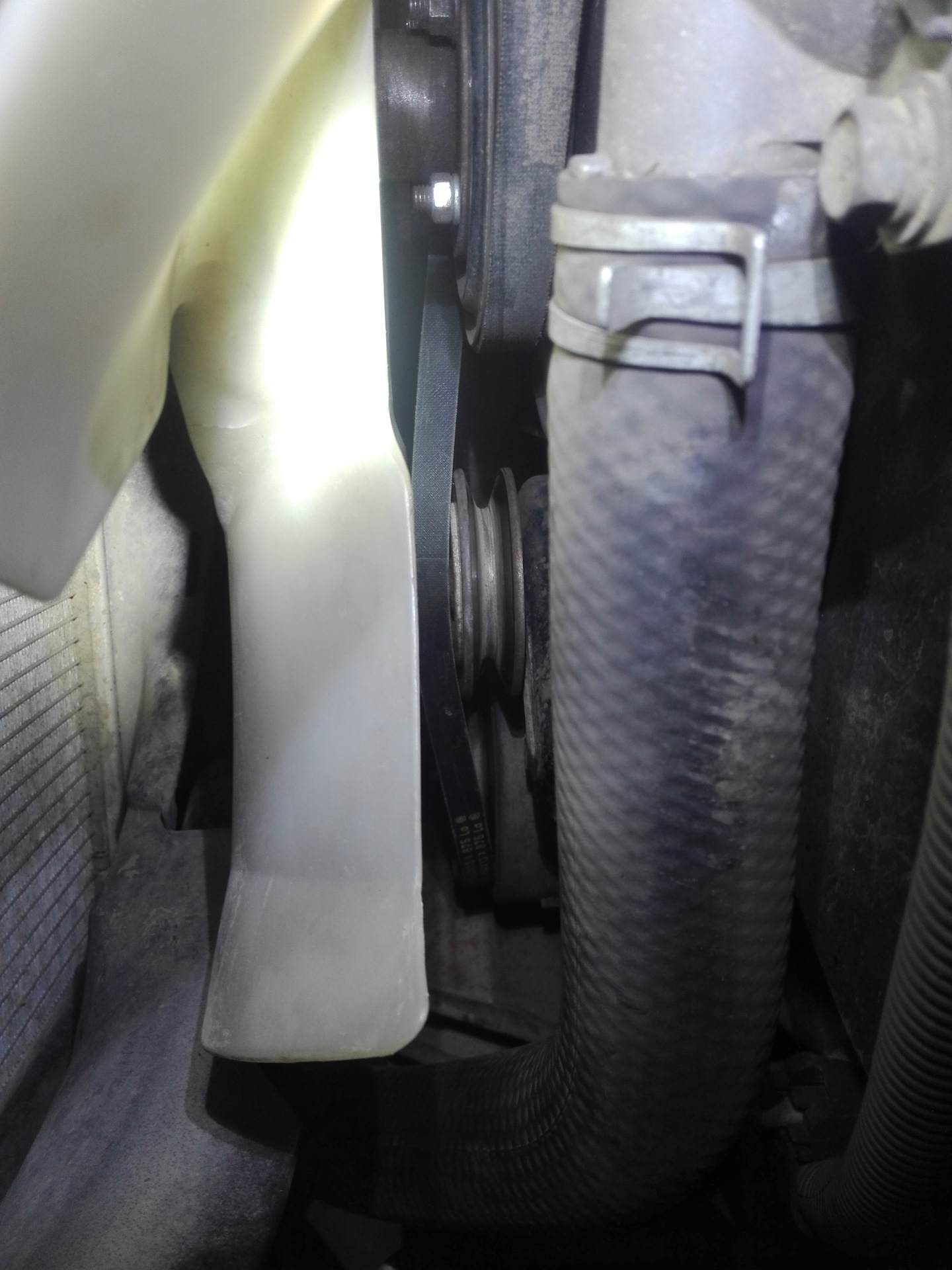

875 ремень (Contitech AVX13X875) УСТАНОВИТЬ РЕАЛЬНО, но делать этого не стоит !
875мм одевается следующим образом:
— СНИМАЕМ КАРЛСОНА !
— выкручиваем полностью болт натяжителя.
— наживляем болт натяжителя на 1 виток
— надеваем ремень на кондей и шкив
— берем снятый ролик и вдеваем в него ремень
— тянем изо всех сил ролик с продетым в него ремнём чтобы еле еле зацепить за болт натяжителя
— берем гайку и закручиваем — чтобы посадить ролик полностью на болт (руками я не смог надеть ролик)
— скручиваем гайку
— одеваем необходимые шайбы, закручиваем гайку
— натягиваем регулировочный болт
— затягиваем гайку до конца
— ставим на место карлсона.
или
Идём в магазин покупаем оригинал 7814A030 = 900mm или его аналог Gates 6466 MC = 900mm (вчера измерил в магазине) и не пытаемся сэкономить 1$ которые светят нам дополнительными парой часов камасутры.

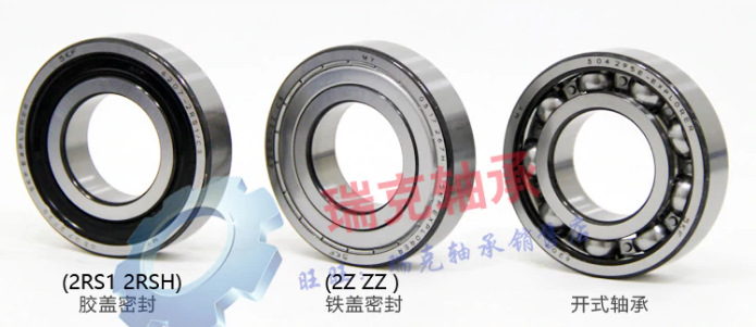

Денис, подскажи плиз, подшипник ролика кондера.
6203 2z c3 не пойдет? нужен именно 2rs? выглядят по-разному. пластиковый или металлический пыльник:
2z — обозначение закрытого подшипника с двух сторон металлом
2rs — обозначение закрытого подшипника пластиком
В данном случае не важно каким материалом закрыт подшипник.

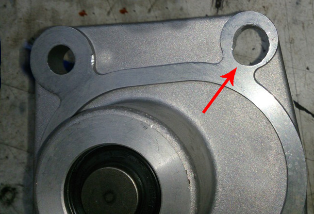

Добрый День! Подскажи пожалуйста, меняется ли подшипник в кронштейне вискомуфты? как и какой подшипник?
Добрый.
Не вижу смысла заморачиваться. Можно купить Hyundai 2528539800 (22$) и в сторону рассверлить одно отверстие.

Вопрос по подшипника на ролик кондера. У меня NSK 6203DU2
не пробивается по каталогу. Либо другой предлагает. Есть — NSK 6203 2RS, это тоже самое или нет? Или заказать Koyo 6203 2RS и не париться?
NSK 6203DU2 он соответствует NSK 6203 2RS, 2RS означает подшипник закрытого плана с 2-х сторон уплотнением из пластичного материала.
Понятно, спасибо) Буду NSK 6203 2RS заказывать))) Спасибо!

Выходит что все ремни навесного оборудования для двигателей 6G7 и 4D56 одинаковые как оригиналы так и аналоги?
Нет, для двигателей 6G72 и 4D56 ремни разные, только ремень компрессора кондиционера одинаковый.
Спасибо! Я так и думал, но почему на приведеных Вами схемах двигателей 6G72 и 4D56 подписи номеров ремней одинаковые?

можно вас попросить сделать фотки натяжных роликов?
Натяжной ролик ремня генератора www.bizearch.com/images/trade/10/75/107560.jpg
Натяжной ролик ремня ГУР images.gasgoo.com/MiMgIzU…t-a-c-pulley-md303884.jpg
Натяжной ролик ремня компрессора кондиционера static.baza.farpost.ru/v/1312413362985_bulletin
