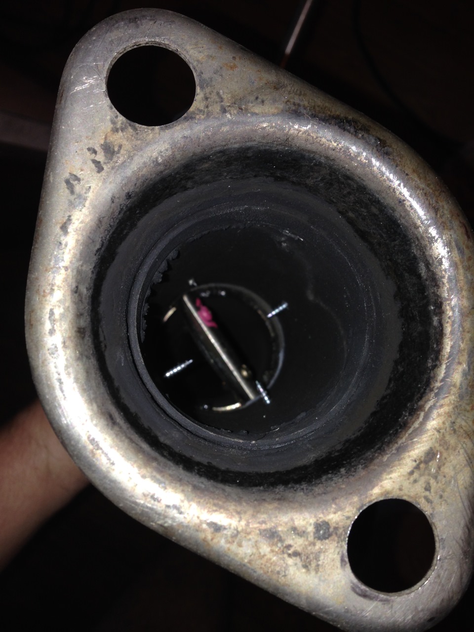

В связи с наступлением тепла гаера начали гонять за громкий глушитель и я решил не тратиться на готовую и дорогую заслонку и сделать самостоятельно :)
Купил на разборке дроссельную заслонку за 300р от какого то Nissan электронную дабы избежать трудностей в управлении и установке.
Перебрал дроссель чтобы он работал на закрытие.
Понадобилось: турбинка, дрель, алюминиевый скотч, шурупы, отвертки, желание и время :) на всё ушло 2 часа под ключ.
3 дня полёт нормальный :)
В планах конечно изготовить фланец под дроссель для надёжности конструкции, хотя и так очень крепко держится :)
Запчасти на фото: Z3062

Привет! На дроссель получилось +/- и кнопка через реле, на открытие и закрытие.
Получилось масса-кузов, Плюс-реле-кнопка-дроссель, верно?
Привет, да имеено так и было.
Плюс-кнопка-реле-дросель.

А пластмасса не расплавится?
не должна, пока тестирую :). на ходу оч хороший обдув всегда чуть теплая она же полностью алюминиевая теплоотдача высокая. В пробках постоял, чуть сильнее греется но не сильно. Думаю всё отлично будет :)

Не мойму — а как открытие/закрытие регулируется?
подключил через реле, кнопку нажал заслонка закрылась кнопку отжал заслонка открылась. отрывается при помощи возвратной пружины (находиться в механизме дросселя). заслонка отрегулирована чтобы совсем не закрывалась, чтобы мотор не задохнулся :).

Извиняюсь за подъем старой темы, но вопрос вот в чем, тупо подали +12 на мотор заслонки и все?
Да

а это для чего?) и зачем вообще?)
с открытой заслонкой прямоток, а с закрытой не рычит
