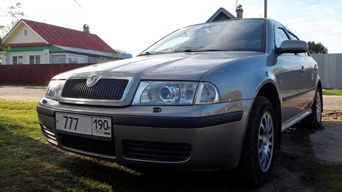

Две недели изучал тему ксенона, читал тесты, сравнения, отчеты об установке, голова уже шла кругом от объемов полученной информации… В конце концов заказал вот такой комплект в legal-xenon:
1. Биксеноновые линзы LX MINI D2S Q5 3" (aka Morimoto D2S 3") — 3 380 р.
2. Бленды RANGE ROVER — 500 р.
3. Блоки розжига LX SLIM PRO — 2 580 р.
4. Переходники от блоков к лампам D2--KET — 380 р.
5. Ксеноновые лампы PHILIPS D2S (4300K) — 1 580 р.
6. Бутиловый фарный герметик ORGAVYL 0.35кг — 390 р.
7. Проводка H4 совмещённая на базе реле — одна для двух билинз — 290 р.
8. Ну и до кучи Очиститель фар высокого давления СКИФ 12П — 2 190 р.
ИТОГО: 11 290 р.
Бюджет ограничен, времени тоже всегда не хватает, поэтому выбрал так называемые plug&play модули, чтобы вставить и затянуть гайкой, без резки отражателя и шпилек. Бленды придется подрезать, и как смотреться будут пока не представляю, но показалось что именно они больше всего подходят по виду к нашей фаре)) В комплекте с линзами идут сертификат и наклейки на фары. Омыватель заказал по большей части для того, чтобы не возникало лишних вопросов у наших доблестных сотрудников гибдд, да и на трассе тоже не помешает.
