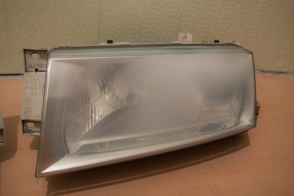

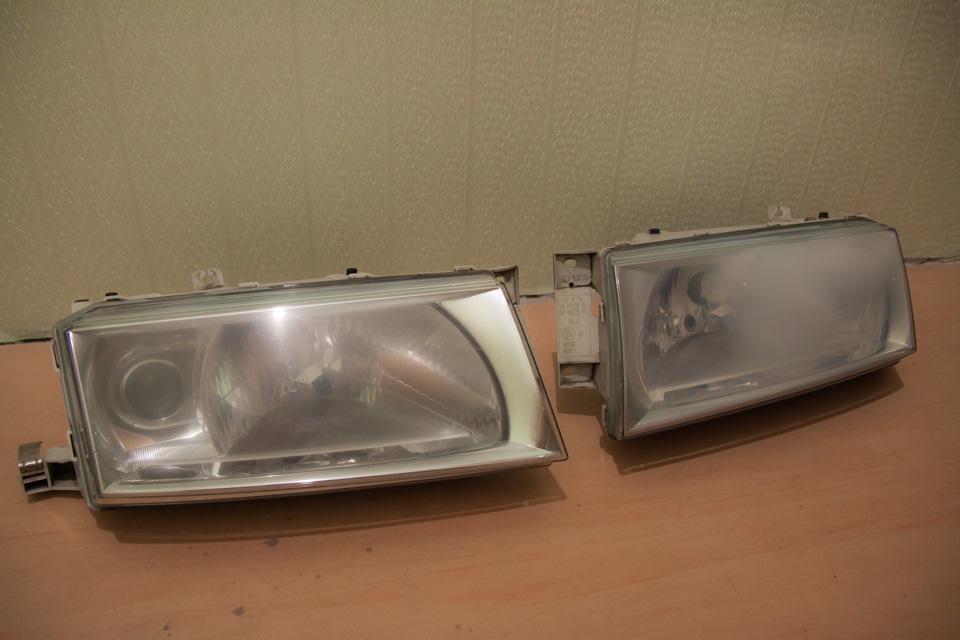

Для установки ксенона я приобрел б\у фары, состояние которых, мягко говоря, было неочень. Не, сами фары в полном порядке, но вот стекла…

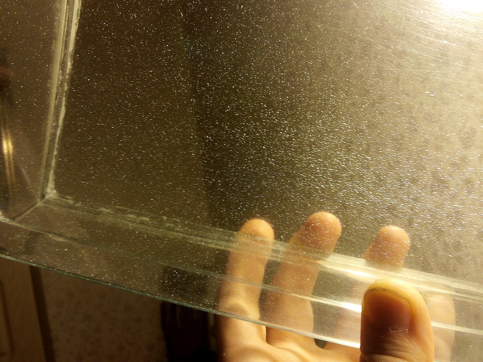

Изнутри были покрыты белым налетом из-за использования ламп повышенной мощности. Но это просто налет, и избавиться от него удалось, просто промыв стекло под водой. Но вот дальше поджидала более серьезная проблема. Когда проверял работу ксенона, увидел на стекле многочисленные точки-черточки-трещинки! Понял, что от полировки мне никак не отвертеться.

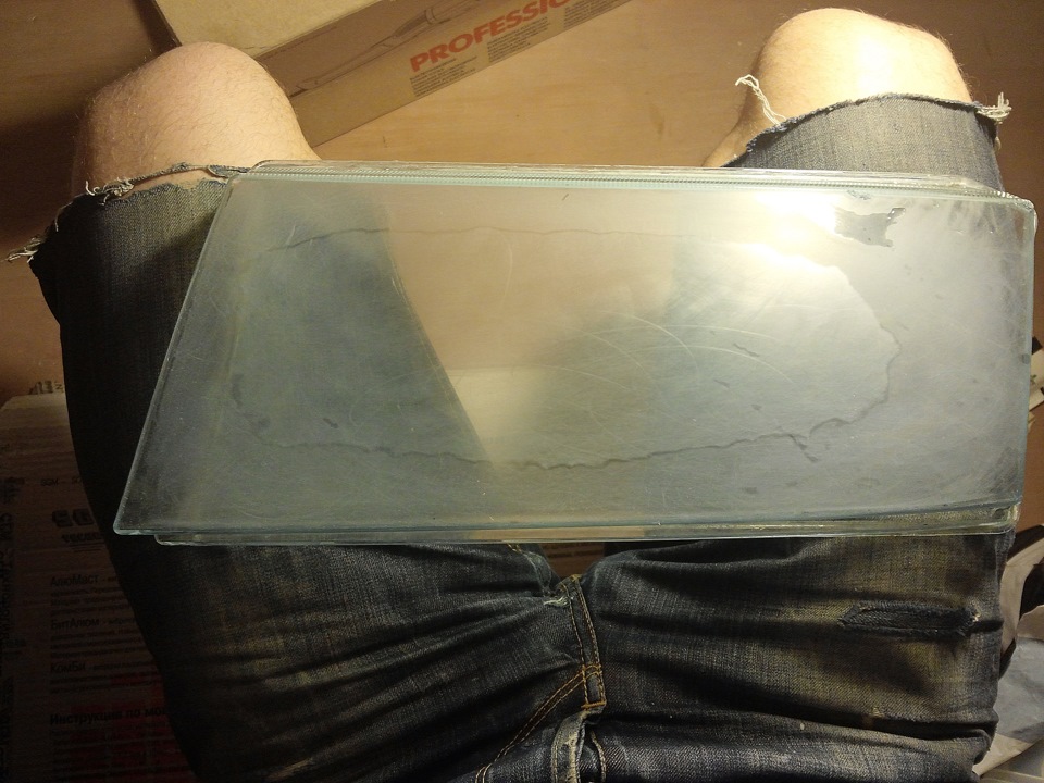

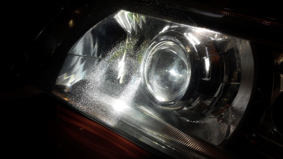

Первую фару тер сначала 2000-ной шкуркой, потом 1000-ной, потом 400-й, но крапинки никак не
хотели уходить! Тогда возникла мысль — неужели надо зачищать и с внутренней стороны, и решил там потереть 2000-ной, но эффекта ноль. Уже начали посещать мысли, что в результате нагрева трещинки возникли в толще пластика, но потом все-таки дошло, что это потрескался лак и его надо весь снять)) Шкурил больше 2-х часов, с водой, постепенно уменьшая зернистость 320-1000-2000. Занятие не из веселых. Если есть полировочная машинка и круги Abralon, времени можно потратить 5-10 мин максимум. Машинка у меня есть, а вот кругов нету, и в продаже удалось найти только зернистостью 1000, и то хорошо)) Вторую фару подготовил значительно быстрее, начал с 180-й шкурки, а закончил машинкой с Абралоном 1000.
На данном этапе отполированные стекла уже выглядели прозрачнее моих штатных, хоть я и не считал их мутными. Оказалось, все познается в сравнении)) Но мы идем дальше, стекла надо обязательно покрыть лаком, иначе они помутнеют уже через пару недель. Поиски привели меня к лаку для восстановления прозрачности фар Delta Kits.

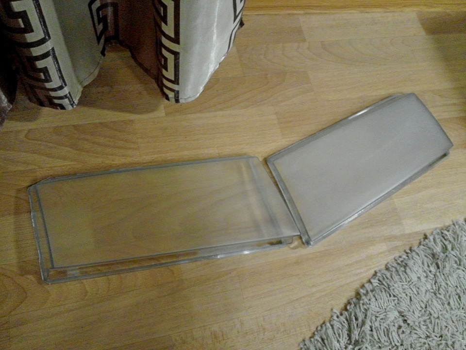

Покупал здесь: www.pylsar.ru/product/lak…nosti-10-ml-2-komponenta/
Если честно, даже не верилось, что проведя салфеткой по фаре, можно добиться кристальной прозрачности. Это мне казалось каким-то волшебством и рекламным трюком, но все равно взял на пробу, благо цена неразорительная, всего 270 руб! Дополнительно в офисе мне порекомендовали взять салфетку для очистки поверхности стекла перед нанесением лака, за 30 руб (как мне показалось, это обычная спиртовая салфетка).
После окончания шкурно-подготовительных работ, я тщательно вымыл стекла с фэйри, высушил, затем протер той самой спиртовой салфеткой и приступил к нанесению лака.
Лак двукомпонентный и надо смешать его в равных пропорциях. Я налил по 2 колпачка, как потом оказалось это очень много! этим количеством можно покрыть 6-8 фар!)) Получается этих пузырьков хватит на 12-14 фар! Можно хоть каждый год такой процедурой заниматься))
Дальше все по инструкции, сложил безворсовую салфетку на части, чтобы было удобно наносить лак, и прошелся по стеклам с обеих сторон. Стекло реально мгновенно становится кристально прозрачным! Круто!))) Теоретически, через час уже можно ехать на машине, хотя полное застывание происходит через сутки.
Разницу до и после можно увидеть на фото.
Очень классная вещь, всем рекомендую!
UPD: Прошло 1,5 месяца, стекла в норме!

Я покрывал обе стороны, изнутри и снаружи, так как развел многовато лака
Вот оно че! Спасибо за полезный пост. А то у меня тоже изнутри какая-то фигня, вообщем надо все шкурить. А лаком изнутри или снаружи мазал?
Вау. Вот это результатище)))
сам в шоке был!
а такой лак в автомагазинах продается?
Дак получается надо шкурить изнутри тоже или достаточно снаружи? Где муть то была?
мурашки на внешней стороне, внутрь только зря полез
