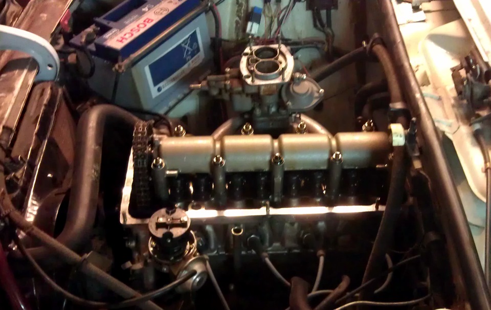

С очень хорошим механиком провели настройку клапанов. Оказалось что с завода были пережаты клапана на 1-ом и 4-ом цилиндре, немного подтянули 2-ой, а 3-й вообще в идеале был. После тест-драйва ощущение что машина немного увереннее тянет с 3000 и двигатель чутка быстрее стал раскручиваться. Пропало еле слышное "стрекотание". Поведением доволен.
Помимо этого поменял резину и заодно поменял передние тормозные колодки. С левым суппортом пришлось хорошенько повозиться — пальцы намертво прикипели… Кое как по частям выпилил их и выбил. Поставил новые колодки и пальцы, все прочистил, смазал и поставил. Останется только поменять ваккумник и прокачать тормоза.
