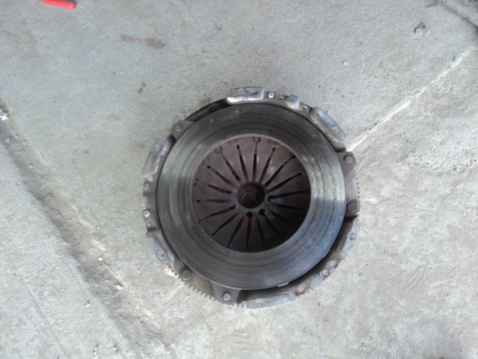

Всем доброго здравия.
В виду опоздания прихода весны, и намеченные планы вот вот рухнут наступает полное уныние и желание продать все машины и купить проездной на трамвай. Жалко только что трамваи у нас не ходют, и чтоб хоть как то отвлечь себя от дурных мыслей берем ключи и делаем так

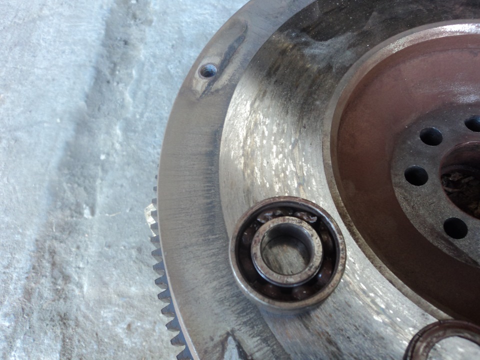

а вот и он виновник торжества
подшипник носка первичного вала КПП

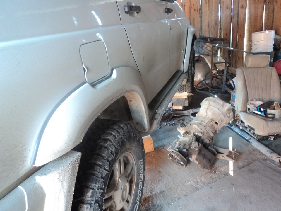

Осталось только обратно все собрать и ждать полноценного прихода весны.
Всем удачи.
Комментарии 8

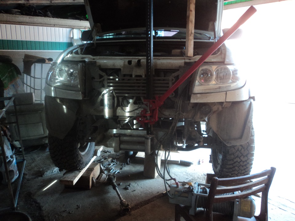

а что с джеком на первой фотке?)
кузов от рамы поднимал
Подшипник я поставил японский NSK 6203Z
В нашем колхозе такой вряд ли найти, поставим простой а там посмотрим на сколько хватит.
просто можно ушатать первичный вал, случаи есть, решил не рисковать, подшипник в тойотах есть этот, так что смотреть в запчастях для иномарок

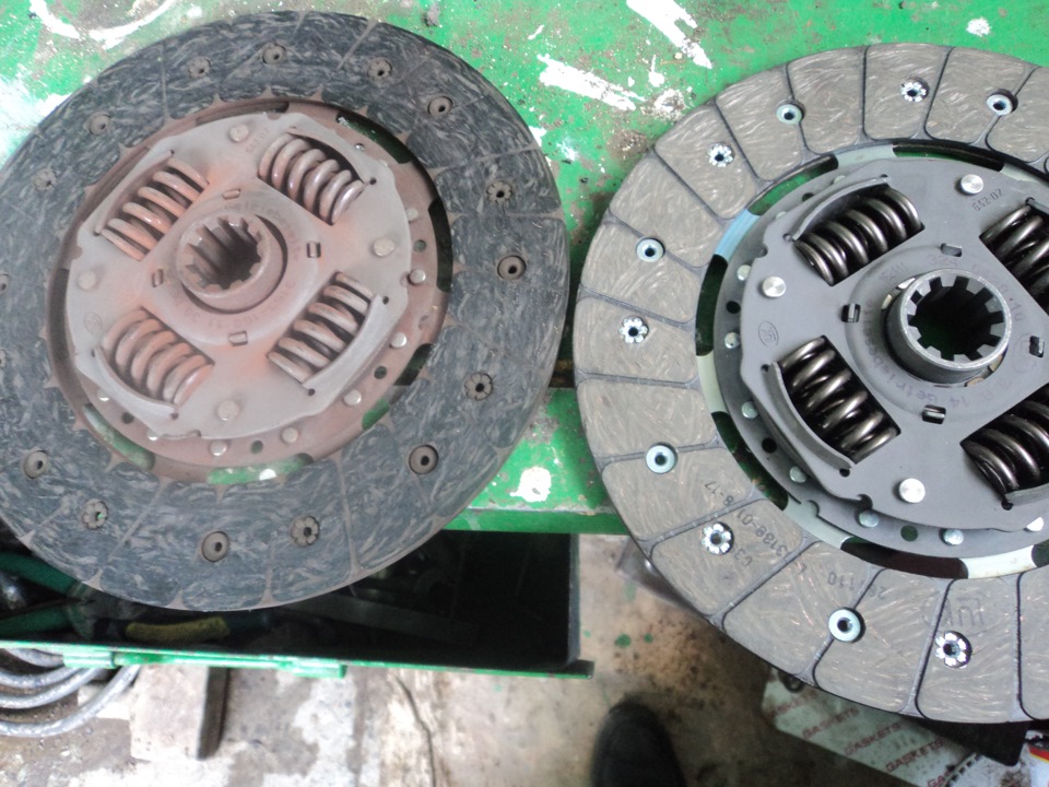

Сцепление LUK ? Сколь прошло?
Да LUK, 32т.км я проехал а до меня не известно, судя по болтам и всякой мелочи ощущение что с завода стояло, но на 100% утверждать не осмелюсь.
