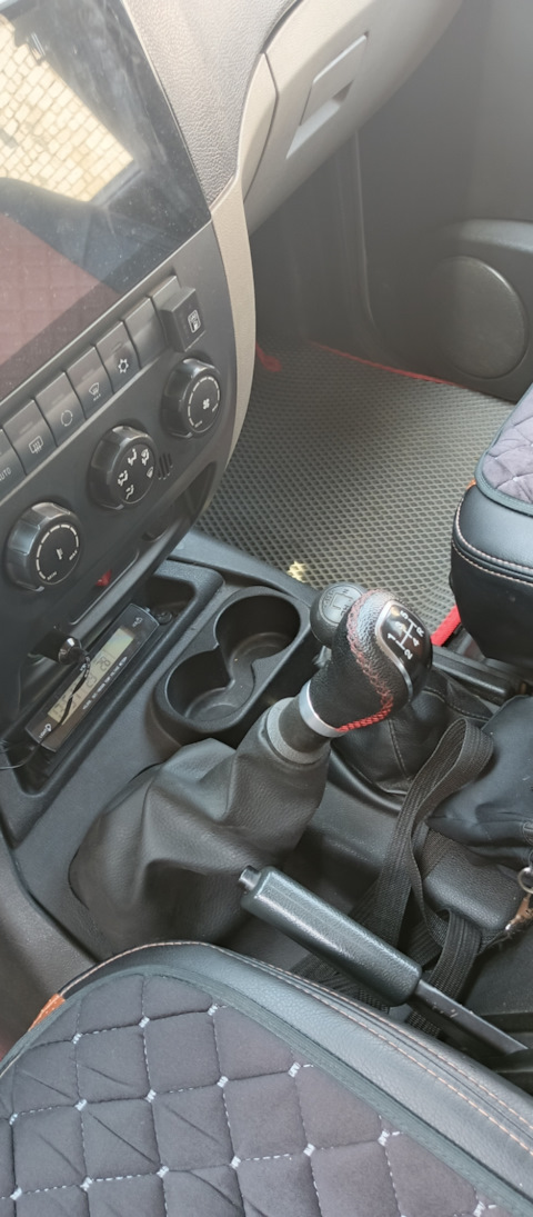

Логичным продолжением предыдущей записи будет описание работы трансмиссии УАЗ Патриот. Много начинающих водителей даже не представляют себе как можно ездить переключая передачи вручную, но я в молодости несколько лет отъездил на грузовиках, да и советские автомобили отца бывали под моим управлением. В общем привыкание к трансмиссии с ручным управлением прошло не особо долго.
Ульяновский завод оснащает свои внедорожники 5-ступенчатой коробкой перемены передач корейской фирмы DYMOS. Передачи в коробке подобраны достаточно удачно и позволяют совершать минимум переключений при наиболее распространённых режимах движения как в городе, так и на трассе. Чувствуется, что подбирались передачи с учётом реального скоростного режима движения в наших городах, что позволяет двигателю работать в комфортном диапазоне тяговых усилий и при этом совершать минимум переключений. Начиная с 2015 года на коробку ставится укороченный рычаг, что позволило улучшить комфорт при переключениях. Передачи включаются чётко, избирательность чувствуется на рычаге уверенно. Хотелось бы менее "задумчивые" синхронизаторы, но если приучить себя делать секундные паузы между выключением одной передачи и включением другой, то ни какого дискомфорта не будет. В общем переключения явно не гоночные.
