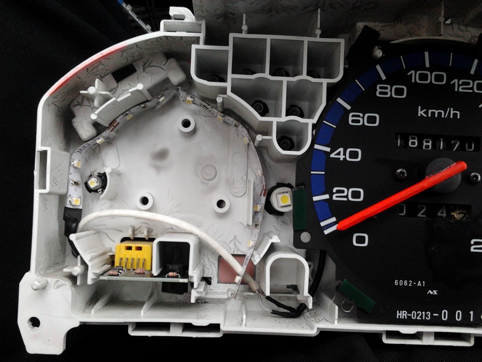

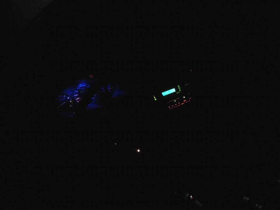

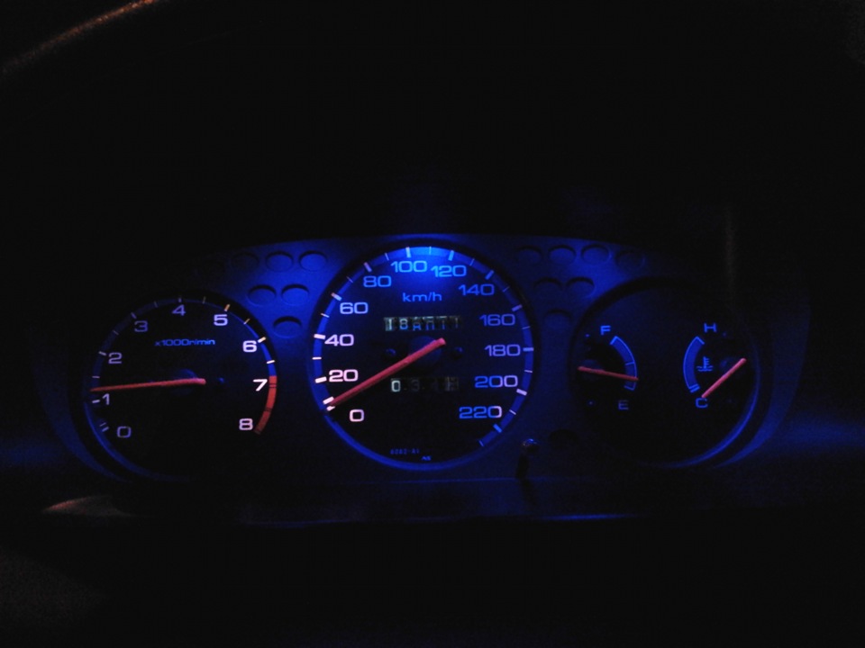

Наконец! доделал приборку…долго она не давала мне покоя =)) то по менял лампочки на LED…понял.что как то не то… купил баллон с краской люминесцентной-красил стрелочки…вроде норм…но в темноте не было видно…последним штрихом была подсветка с верху…Теперь доволен!
фото делалось телефоном…потому не очень чьотка

а лента просто синяя сверху?
Глянь у меня статью про приборку ))))
Можно сделать круче взяв лишь ушные палочки и средство для снятия лака. Диодную ленту клеил так же, поставив на место шкалы и включив получил такой же желто оранжевый цвет приборов.
Разобрал снова и просто затер светофильтр с обратной стороны шкалы, дело 10 минут.
Только не перепутай, ни в коем случае не затирай и не допусти попадания жидкости для снятия лака на лицевую сторону, где цифры находятся, в противном случае либо цифры затреш, либо краска вспучится )))
