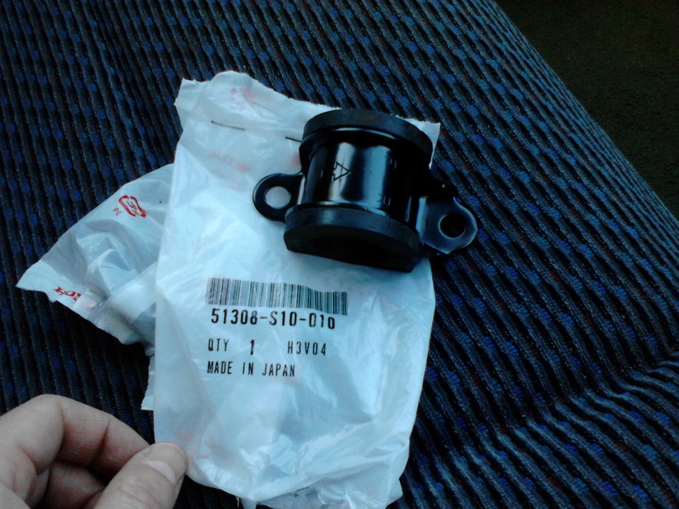

Запчасти на фото: 51308S10010

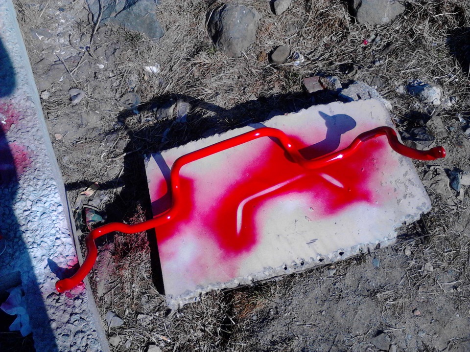

Купил рычаги от орхии .скобы крепления стаба .втулки .линки.покрасил стаб и поехал ставить…Заодно поставил и нижнюю распорку )) …БЛИН, , машина по-другому рулится )))

Втулки от срв … Линки от сивика или ортхии или срв

подскажи с чего крепления снять, а то беда с ними, не могу найти
Скобы с срв можно рд1,2 и с ек 9
на экзисте покупать? а то на разборках не нашел.
Наверно)! По каталогу номер найди ток. Хотя у меня на фото видно вроде.
На фарпосте глянь
передний стаб не встанет на родных рычагах? как и задний получается?
Надо рычаги с ухом под линк ( ортхия подходит пуля в пулю ) … Стаб можешь купить от ср-в в кузове рд … Он тож такой же как на тупере 26 мм . Ухи под втулки покупаешь ( номер оем есть у меня в бортовике ) болты м8 длина 16 мм
Тоже снял с донора передний стаб толщиной 26мм, при свапе поставлю)
Ставь …)вещь хорошая …только втулки и линки оригинал ставь…
