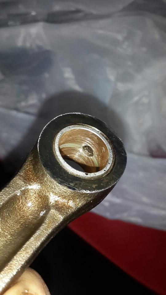

Хотел давно заменить кольца поршневые ну и тут понеслось:

Открыл коробки поршней, а там такое дело 3 поршня Mahle Kolben а вот один Nural но в каробке Mahle Kolben и палец там без упаковки и размер другой и стопорные колца какие-то непонятные!

подскажи пожалуйста а как ты менял втулку пальца шатуна?
77 536 690
не припомните какой диаметр поршневых пальцев в вашем моторе?
у меня старые поршни остались, могу вечером промерить
Ok
Спасибо
1.69 отверстие в поршне, пальцев не осталось
Спасибо 17 мм значит
Уже понял, что с кольцами. А вот коренные вкладыши менял?
на 1,4 моторе коленвал не съемный! как то слышал вроде меняют но насколько успешно незнаю, поэтому только шатунные вкладыши поменял!
