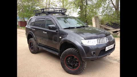

Нашли таки ОПТИМАЛЬНОЕ решение, для выравнивания передка, не знаю, как и что делали другие, потому как на предыдущую тему в БЖ, откликнулся лишь один человек! В виду того, что во всей подвеске машины, у меня установлены усиленные пружины и амортизаторы Tough Dog, играя с толщиной проставок над стойками и шаровыми, у нас получились следующие результаты, проставка над стойкой — 15 мм, проставка над шаровой — 10 мм, при этих толщинах, удалось выставить развал и схождение, ранее, при больших толщинах, это не удавалось! Возможно у кого то и получилось иначе, но, считаю, что теперь вид со стороны и работа подвески стали OPTIMALными! Фото ниже. жду Ваших комментариев!

Видишь как, я со стоковыми пружинами не экспериментировал, ставилась усиленная подвеска, потом проставками поднимался передок, потому что зад всегда задирается сильнее, и по сути, с каждой подвеской от разного производителя по разному, кому сантиметра достаточно, кому 1,5; 2, маньяки 3см ставят, но там дырки пересверливают уже в рычаге…
сходил специально замерил расстояние от верх рычага до отбойника — 7-8 мм. это не нормуль!
Маловато, завтра если не забуду, на своем стоке померю!

Но больше 1 см на шаровую, нет смысла ставить, при таком расстрянии👆
а какое должно быть расстояние межу верхним рычагом и отбойником в стоке?
К стати, надо замерить, пока у меня сток! 👍
привет! установил проставки 20 мм…(подвеска сток с уставшими пружинами). прирост составил 6см (с 52см до 58см). колеса естественно как у Чешского авто! Вопрос — какие должны быть проставки под шаровую? И еще …задок выравнить лучше проставкой (с 56 см до 60см) или лучше пружины от Каябы 5962 или 5963 махнуть?
Привет! Ну и задачки у тебя! )) на шаровую только подбирать, с тем что у тебя, 1-1,5 см максимум чтобы зазор был между отбойником верхнего рычага сантиметра 1,5-2, на зад ставь уже проставки под пружины…

На днях разговаривал с владельцем L200, на штатную подвеску спереди, он установил проставки: 30 мм на стойку, 20 мм под нижний отбойник, 25 мм над верхней шаровой и пересверлил отверстия верхней шаровой в рычаге, только после этого "болезнь Татры" удалось излечить! А если установить усиленную подвеску на перед? Говорю же, не встречал читая БЖ собратьев, пробного и полного описания действий и результаты последствий…
проставка на шаровую у многих 10 и 15мм, 20мм боятся чтобы ШРУСЫ не убить

На автомобиле установлен бодилифт 26 мм, амортизаторы тачдог, пружины усиленные на подъем 2дюйма и +200 кг, и проставки над перед.стойкой 15 мм, над шаровой 10мм. Больше ничего.

Приветствую! Лифт подвески, о котором было рассказано в моем БЖ делался для себя и на двух автомобилях, (еще у BKMZ), так вот, подход был следующий, чтобы была возможна регулировка углов колес, а она осталась, поставили бы проставки под шаровую и стойку выше, угол уже не выставить, потом смотрели на углы шрусов, то что получилось считаем оптимальным для его работы, без излишнего износа, хруста не наблюдается, подшипники… пока не меняли, гула нет, тяжелые KUMHO их не разбили, поведение авто на скорости и прохождении поворотов только улучшились, рулевая рейка потеет на обоих авто почти сразу, меняли по гарантии на обоих, все равно потеет, на стабилизаторы поставили линьки по длиннее, дабы не перенапрягать, по поводу задних — ставят от волги, об этом у многих написано в БЖ, тормозные шланги — левый опустили кронштейн чуть ниже, подогнув металлическую трубку, допустимо, а правый — заказали левый, он по длиннее и заменили, еще поменяли шланги управления блокировки заднего моста, тяги панара в норме, завалов и перекосов нет, вроде бы все, если что забыл, спрашивайте. все что сделали с подвеской, работает по сей день, и результатом очень довольны. Единственное, что бы я еще изменил, это бодилифт, заменил бы проставки на 40 мм и установил бы 33 колеса.

Да, вся подвеска именно ToughDog, ни одного пробоя подвески еще не было, даже после прыжков, дорогу при всем лифте держит отлично, на более легких шинах ведет себя жестковато при прохождении выбоин и мелких ям. Я доволен, хоть перед и отпотевает в межсезонье, но так, говорят, у них у всех.

И на сколько, в итоге, поднялся передок?
На сколько приподнялся, увы не замерил, но замеры сделал уже после лифта, измерял от центра ступицы до начала уширителя (видно по фото) перед — 62,5 см, зад — 64 см.
Теперь все гуд!
