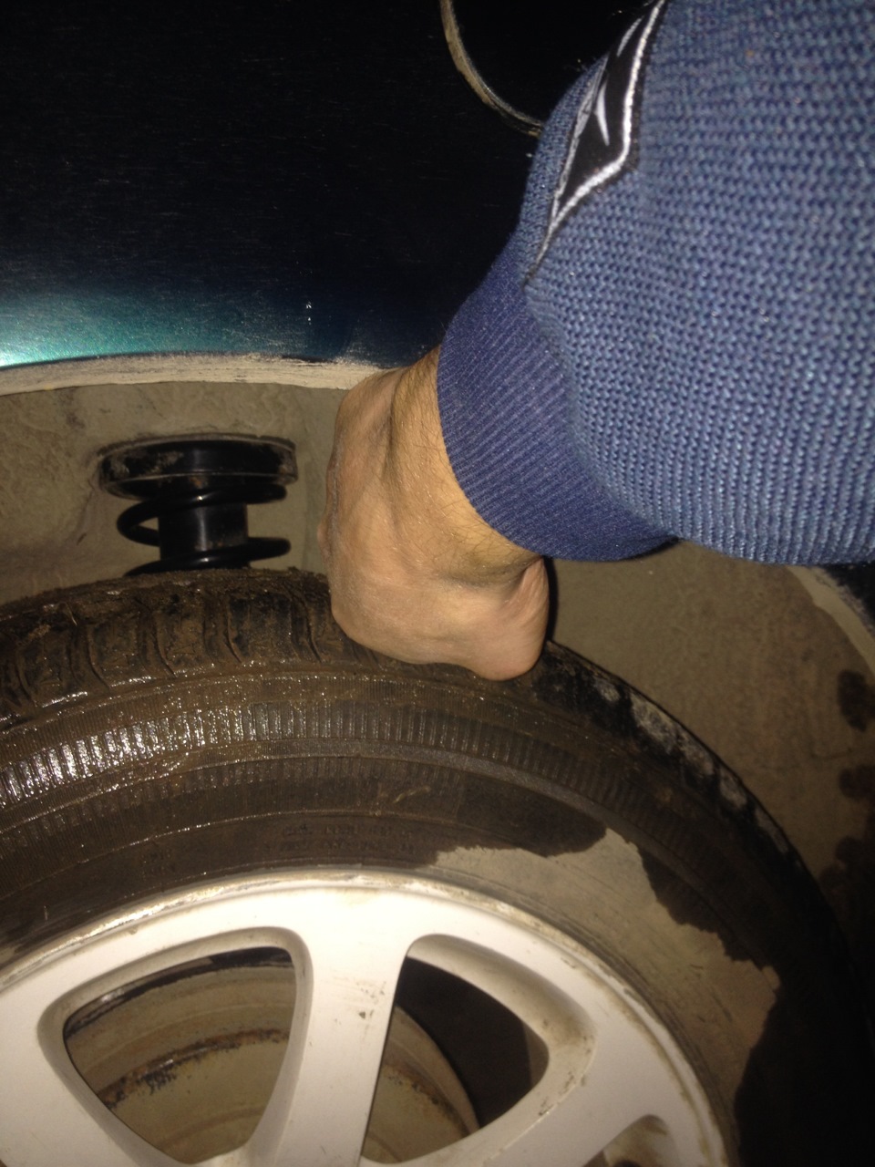

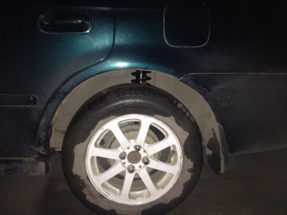

Сегодня с другом меняли пружины у него в гараже
. Сам процесс очень легкий, но вот года машинки подкинули проблем, все болты закисли ((( а если точнее — болт держащей стойку снизу и болт фиксирующий шток . В первом случае пришла на помощь болгарка, во втором пришлось повозиться . Начали в 3 дня, закончили в 10 вечера :D с перерывом на ужин . Долго возились с этими болтами .
Пружины пилить не стал и так нормально смотрится .
Раньше в горизонтальном положении между колесом и аркой было 3 пальца без нагрузки, сейчас заходит 4 пальца ( кулак без большого пальца ).
Фото до можно увидеть на недавних фотках, а фото после сделал когда уже заехал в гараж .

ой, там возни пистон было просто, мы еще с друганом не то отпилили сначала балгаркой :D у стойки в месте где крепится к рычагу идет приваренная гайка и в нее просто вкручивается болт, а мы с другом не увидели этого и пытались открытить эту приваренную гайку :D два дебила, в итоге ее спилили нахер и только потом увидели что она была приварена и мы не там крутили, ахахахха смеялись долго, но ничего, с другой стороны тоже пришлось все отпиливать, так как болт закис в сайлентблоке и при его вращении он вращал внутреннюю обойму сайлент блоков, их нужно будет менять позже :D

кстати мы померили старые пружины и новые . новые были всего на 2 см выше, по этому решили не пилить, чтобы жопа не упала и не пришлось новые пружины покупать
дак. они у меня тоже были почти одинаковые :) а разница в проседании см 5 ))))
значит более уставшие были, я последнее время старался больше одного человека сзади не садить )
