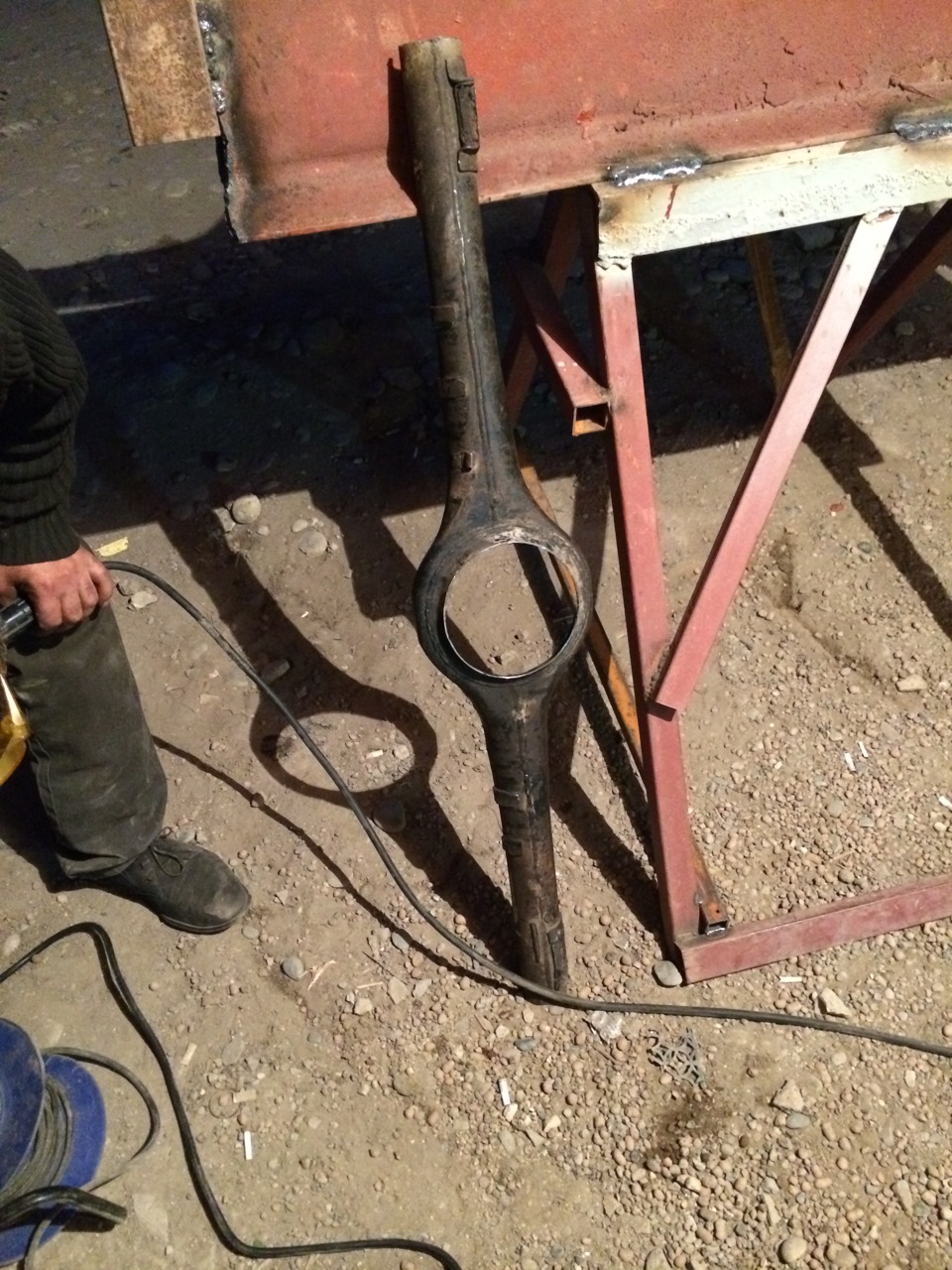

Продолжаем усиливать задний мост. Для этого понадобились 3 чулка! Одни новый и 2 старых гнутых… Пилим один вдоль, а другой поперек ))
Ну давайте! критикуйте )))

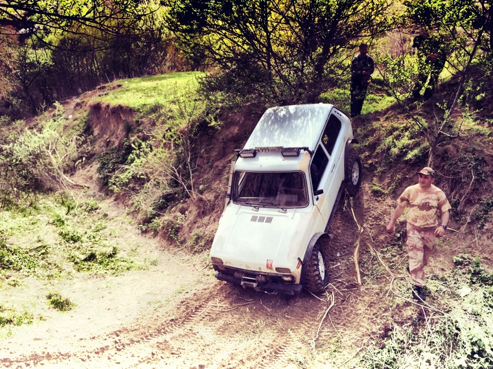

Ну и что бы не было скучно выкладываю несколько видюх с сегодняшней прокатки трассы для триала, который пройдет у нас 3 мая. Никто не хочет поучаствовать?
продолжение следует…

после усиления мост повело в верх на 3 мм. много?

я б поучаствовал в триале…но джим без мотора(((
а у нифки водитель молодец парень! правда увидел, что семён резаный, понятно почему так вгрызается в грунт теперь)))
А где мотор потерял? Перебираешь?
Да, семён зарезаный ))
На Папай-трофи будешь?
На февраллских окнах стуканул. Жду контрактный. С соревами завязываю пока, не тяну по бюджету.

серьезный мост +
Спасибо!
Просто маньяк. У меня нет слов.
Да ну что вы ))
Да не… это жесть… пилить мост по шву, а потом его на другой мост натягивать — это даже не перечулковка, это зачулковка, притом, тройная.
мдааааа… и этот мусье знает толк в трудностях…))))) такого я еще не видел))))

я примерно так буду усиливать, имхо это самое правильное усиление и ТТ РАФ прокатывает и крепко получается. И потом уши, чашки не выставлять заново.
не, ну я трудности люблю, но не до такой же степени, чтобы мост усиливать из двух разрезанных!)) так можно и поперек мост кольцами разрезать и потом сваривать…)))

ТТ РАФ, допускается усиление листовым материалом, а чулок моста и есть не что иное как штамповка из листа.

Опять забыл меня позвать) новую трассу поглидеть
Да как-то не удобно было звать работать ) больше работали, чем ездили… Еще посмотришь)
А когда ездили то?
Сегодня
Ясно, ну тады в другой раз зови;)
Почему выбрали такой эктенсивный путь усиления?
Ведь какая нибудь более объемная коробчатая конструкция будет значительно эффективнее.
На счет эффективности можно поспорить. Навидались всяких мостов усиленных, но этот вариант пока зарекомендовал себя оч хорошо.
Качество исполнения конечно очень важно, но против сопромата то не попрешь.

ага, такой бутер выпрямить сложно…ещё повело наверное вдоль движения авто?
Ход на отбой ограничен подвязкой моста?карданы белкард стоят?
Да, ремнем подвязан пост. Карданы турецкие

Бутерброд конечно жирный, но вот будет ли работать…
Нужно хорошо постараться чтобы все части сварить в единое целое…
Будем стараться сварить как надо этот бутерброд ) Это не первый мост сваренный таким образом. На Ниве999 стоит именно такой. Там очень интересная история с ним связана, в общем очень крепкий получается бутерброд )
Критики нет, но зачем такие сложности ?
Да нет никаких сложностей. Просто полагаем, что так крепче будет.
Если замутил с чулком, и заварил диф, делай мост разгруженный.
Заваренный диф был временной мерой после перехода на 24 шлица. Разгруженной системе не доверяю (можешь меня пинать). Я своим полуосям доверяю на все 100 процентов))
Почему пинять, каждый делает как ему нравиться.
