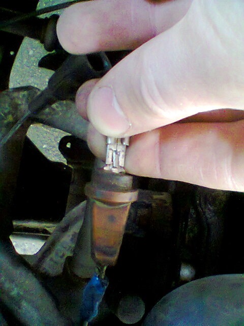

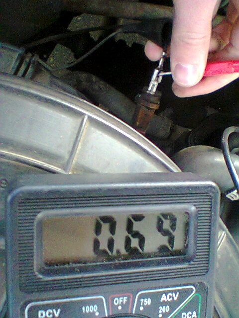

Ребята, в продолжение ТЕМЫ только что проверил лямда-зонд.
Показатели
1) прыгало с 0,5 — 0,9v (когда газанешь)
2) стояло на месте 0,07, когда прогазовал 0,08v
Что это такое? сама фишка не звонится! Это так должно быть?
Достал на всякий случай ЛЗ — вроде все ок

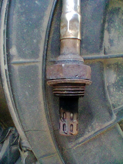

Таким мультимитром не чего не померишь, минимум стрелошный! Лямбду в помойку однозначно! Моей 19 лет было она выглядела куда лучше!:-)))
а по нормальному сколько должно быть вольт, от скольки ? тоже хотел проверить
Показания должны меняться в пределах 0.5-0.9V при заведенной
Меняй свой ЛЗ. Удивлен, что он еще как-то у тебя работает!( Фишка должна звониться-иначе как через нее сигнал будет передаваться на ЭБУ? ЛЗ у тебя однопроводной? Не видно на фото.
Да ЛЗ однапроводной.
Подключать мимо фишки?
Сначала разберись с ней. Мимо всегда успеешь. Твой ЛЗ хорошенько поработал-не менее 5лет, наверное(по фото и больше дать можно).
2 года проработал) он черный до прорезей, дальше пепельный, это фото такая вышла.
А что фишка не просто штекер?
По идее просто штекер. Прогоревший чехол элемента ЛЗ говорит о перегреве ЛЗ или некачественный материал. НЕ должон он прогореть за 2 года. рановато.
лучше поменять… спасибо!
Да-замени. найди аналог с одним проводом. оригинал кусается по цене, как всегда!(
я думаю он отжил свое!

а на чем должен стоять мультиметр, я ставил на DCV 20
на омы
knowkip.ucoz.ru/image/img2/DT830B.jpg где должен переключатель стоять?
измерение сопротивления
неправильно ты мне подсказал, измеряется простоянное напряжение, т.е. я мерял правильно
Stengrey
на омы
Милливольты!)
pilip-ok
показатели же в пределах нормы
при перегазовке норм колебания 0,05-0,09, холостой 0,03+-
