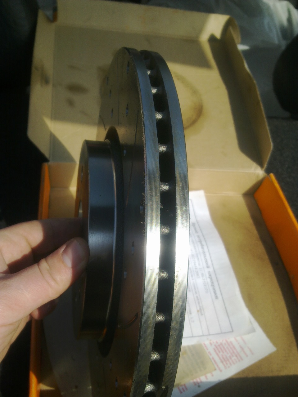

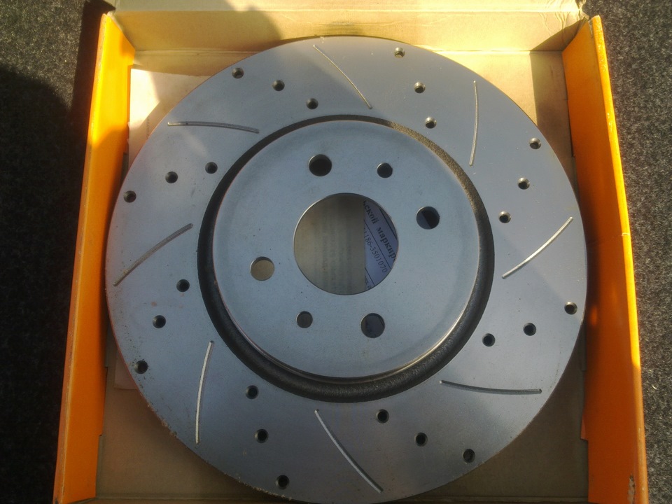

катаюсь на проспортовских тормозных дисках уже довольно долго, более 2-х лет, начали сильно бить, ну это и следовало ожидать, так как перегревал их не раз.) решил попробовать что то другое, походив по магазинам и пообщавшись с людьми, решил что из не дорогих, оптимальный вариант это АЛНАС от калины спорт R15, с проточками и перфорацией.

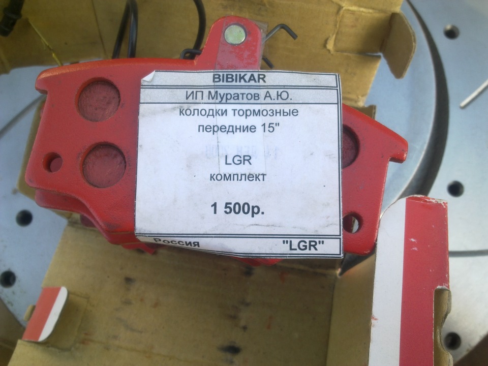

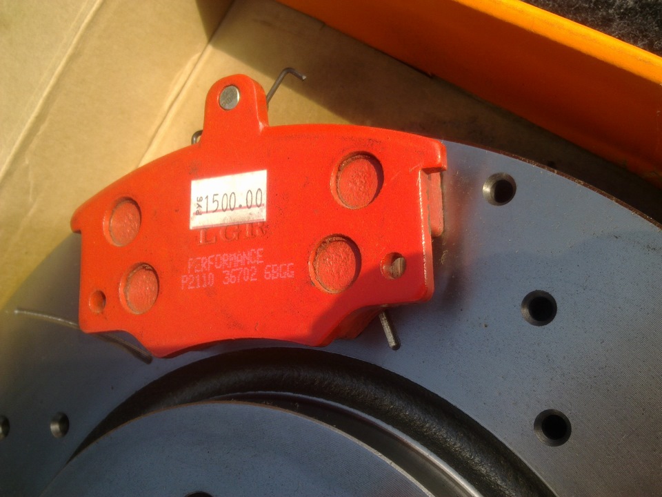

и наконец то нашел тормозные колодки на 15, под проспортовскую скобу.
я х…ею с автоваза, диски тормозные на 15 ставят, с колодок на 15 нет, используют 14 колодку, в чем прикол тогда этих тормозов, если площадь колодки осталась прежней?! непонятно!

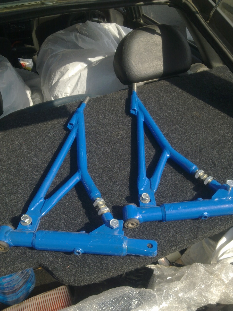

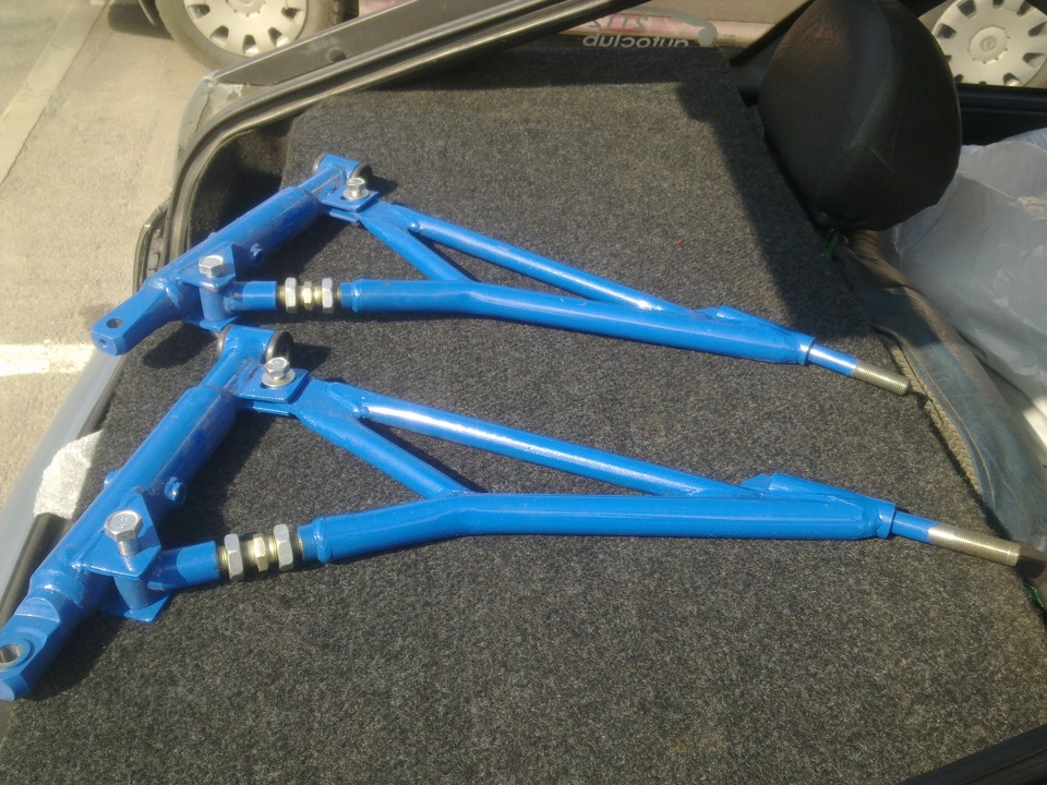

пока ходил в поисках тормозов, на глаза попались нештяки)) нижняя растяжка рычагов, и всеми хваленные треугольные рычаги) давно хотел эти штуки поставить, но все как то не получалось, забывалось, забивалось и т.д))
в ближайшем времени поставим и опробуем, как это все дело будет работать)

колодки нарыл на фучика, модуль 128, тел. 8-963-321-05-04 Андрей, там мужик знает про все эти колодки, что к чему, если у него и нет, то принесут с другого модуля, у него там связи есть))
да, скоба у меня проспортовская, они как раз под нее) толщина всей колодки 17мм, фрикционная накладка 13мм

по поводу тормозов это ты зря.
1.На торможение влияют сила прижима (многопоршневые суппорты) и "плечо" (размер тормозного диска), от площади тормозной колодки сила трения не зависит!
2.Поставив колодку от альфы ты забыл учесть, что теперь поршень суппорта давит не в центр колодки, и её будет со временем перекашивать. С этими колодками уже не раз обжигались владельцы ЛКС.
У меня стоит волго тормозилы, ни чео не перекашивает, а площадь очень хорошо влияет на трение, плюс большая площадь отвода тепла, меньше надо усилия для того же коэффициента трения. Только вопрос другой колодки то диск затормозят, но и нужна хорошая резина чтоб было и хорошее трение с покрытием, а то бубут все время тиски блокировать колесо и юз
причем здесь волготормозилы и прекос колодки?
Формулу назвать сможете, в которой будет присутствовать площадь колодки?
Потому что в волго тормозилах колодка больше, а поршень как и на тазах по диаметру, и перекоса то нет
я то говорю про суппорт ваз + колодку с большей площадью. На 6 фотку глянь, поршень будет давить как раз в то место, где ценник приклеен.
ShutNick
С силой трения напортачил, усилие то будет распределяться на большую площадь
воооот, если бы было наоборот, то и колодку делали бы размером с тормозной диск. А вот на отвод тепла она конечно оказывает влияние.
Пускай Серега старые сфоткает и посмотрим где пятно от контакта с цилиндром
можно и не фотать, 100% все там нормаль, и пятно контакта тоже нормально, прижимает равномерно и на 14 и на 15 колодке
ShutNick
разница 14 и 15 колодки состовляет 3мм в ширину, вот и вся разница, и на такое маленькое значение никак не повлияет, уже ездил на 15 колодках, и все было отлично, никаких перекосов и т.д не было, колодка с диском всегда стирались равномерно. проблема в то что 15 не найти, из 6 замен только 2 раза находил на 15, потом они исчезли, щас вот снова надыбал, так что переживать мне не стоит, уже все проверенно) и разницы в этих 3-х мм ощутимая
Треугольные рычаги вааще тема) ты без них ездил столе?)
да, причем долгое время, и мне как то нормально было, на управление не жаловался))
Я когда поставил сразу разницу заметил)
А передняя балка куда рычаги вставляются у тебя заводская? Для большей жесткости можно купить с сайлентблоками как в рычагах или самому вварить втулку и вставить сайленты:)
Но говорят что комфорту поубавится:(
у меня передняя балка CREATECH стоит, с продольными растяжками лонжеронов, и так все жестко, еще и аморики накручены на полную жесткость, так что с комфортом я давно попрощался)))
Шайбырегулировочные на рычаг не одевай а то кастер в плюс не выйдет:(
спасибо, учту!)
