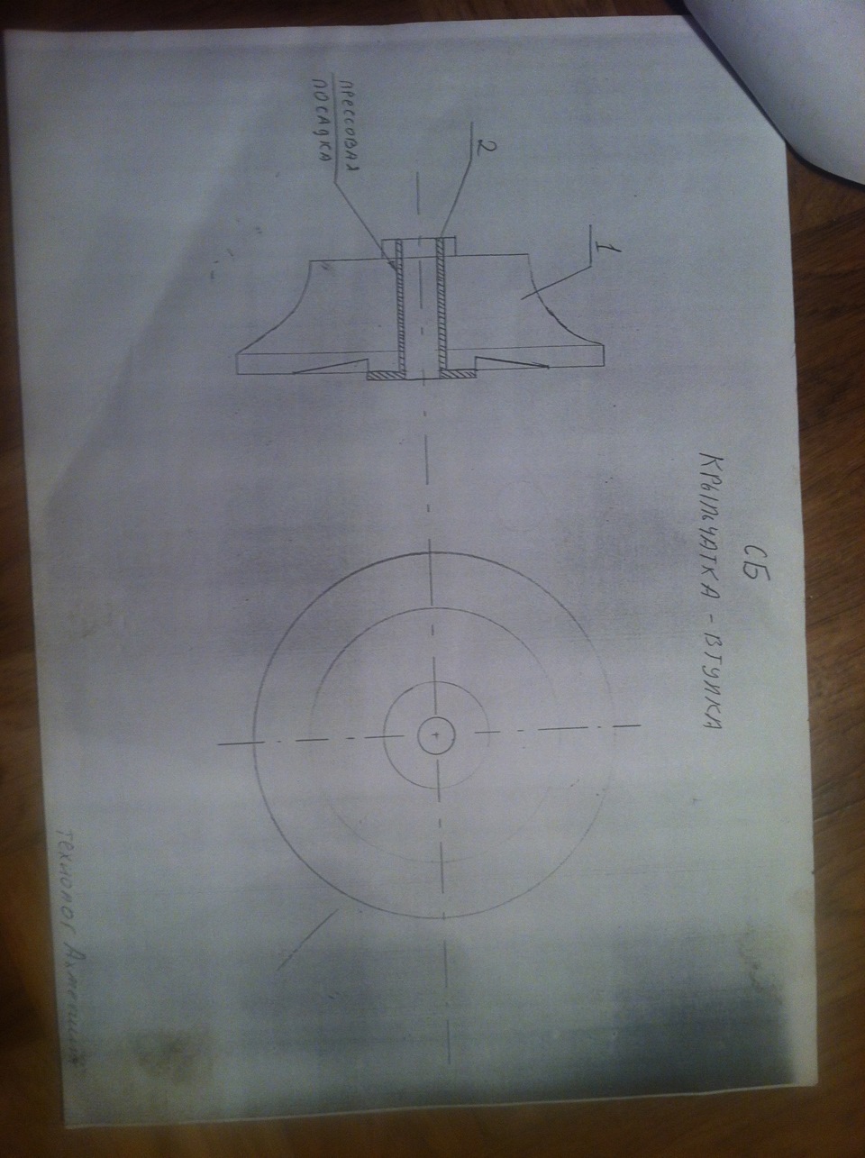

На этом подбор комплектующих закончен далее все перешло к чертежам. Ниже я представил все свои чертежи, но сразу оговариваю тот факт, то что чертежи рабочии и кое что в них изменялось, но совсем не значительно.

расскажи подобней про чертежи, какой для чего) буду очень благодарен, себе хочу такое сделать. А если другую турбину взять?
Турбину можешь взять любую главное чтобы количество оборотов вала не превышало количество оборотов подшипника. Ты посмотри на котовую конструкцию и сравни чертежи и тогда поймешь что и от куда
