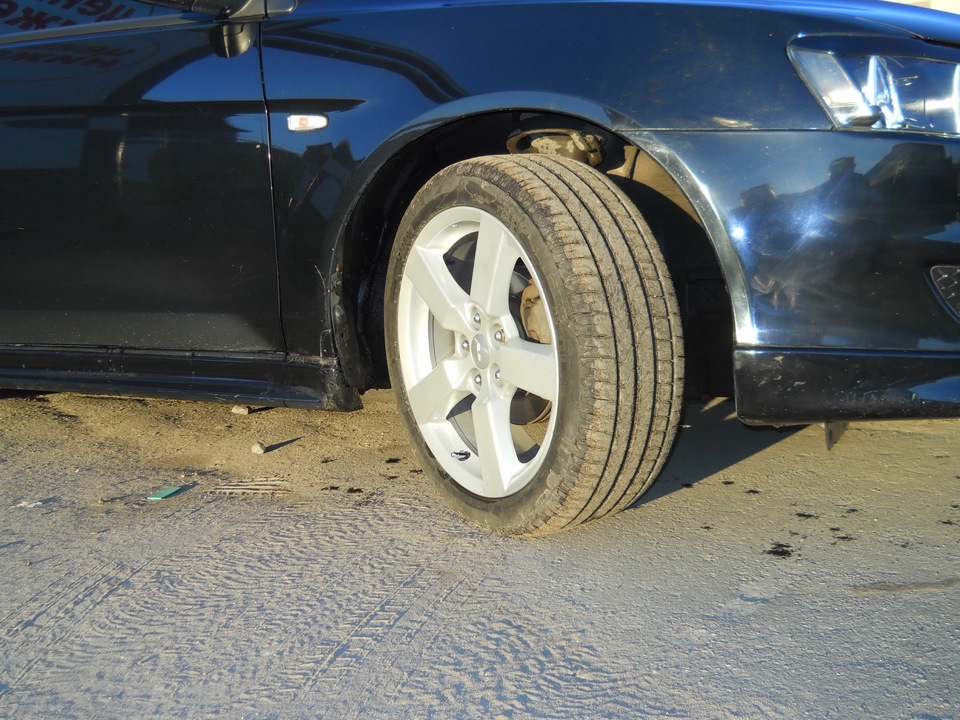

Итак пришло время установки летней резины на 18 дисках на мой авто Lancer 10… диски были мной восстановлены от Outlander XL.
Поездка на дачу, где они ждали своего часа, показала, что время выбрано удачно, ибо на въезде в СНТ меня встретила табличка, что проезд закроется на период распутья через два дня.
Часовое пыхтенье с домкратом и…машина не может тронуться с места…
Предыстория такова — место паркинга у дачи немного под угор и на нём лежит лёгкая наледь…которой оказалось достаточно, для того что бы машина буксовала на месте…блин…
Пробовал подсовывать коврики…доски…ветки…
В конце концов переставил зимнюю резину обратно …выехал…на дороге установил обратно летние восемнашки…
Осознавая важность момента…первый опыт на восемнашках…сажусь за руль и выезжаю на дорогу…Кочки и ямки, которые мой взгляд не классифицирует как опасные, ибо моя манера езды заточена под шестнадцатые катки на 55 профиле, первыми рушат мои прогнозы как не очень опасные, сотрясая кузов на манер ударов лёгкой кувалды в подвеску…мля…неужто так теперь будет всегда ?

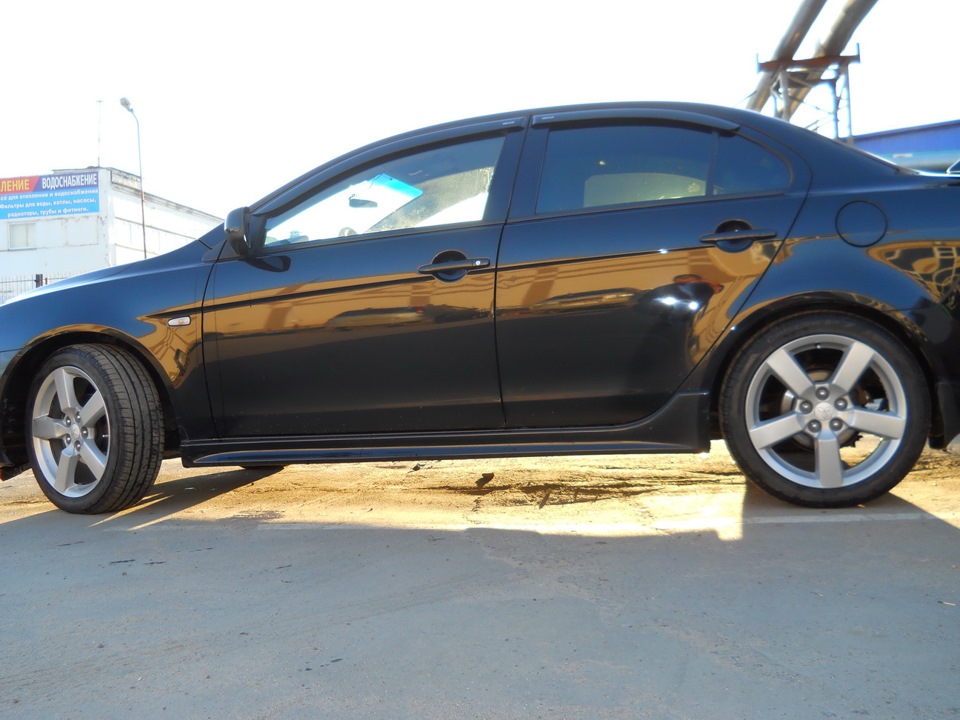

Когда я покупал резину, а она кстати в размере 225/45 R18 с вылетом ET 38, то искал ответа на вопрос сколько держать давление в шинах…нашёл…
Вот таблица, которой советуют придерживаться производители японопрома —
Так вот — не внимательно взглянув на неё я сделал вывод о том, что мой 45 профиль надо дуть 2.8 атмосфер…едем дальше…
Двигаюсь я значит по дачной дороге в сторону Архангельска на 2.8 атм. колёсах и, попадая в ямки, на которые я бы на 16 профиле даже и не глянул, получая весьма чувствительные зуботычины, думаю…блин…вид то у колёс теперь полный секс…но на кой хрен мне это надо то ?
Выехав на трассу начинаю тестить более активно — перестроения там бодрые…рулёжка…старты…торможения…
Вывод мой таков — динамика потупела слегка, не сказать, что случилось что то фатальное…так слегка…
Тормозить стала погрустнее, ессно, тоже не намного.
При активных перестроениях, рулёжке, ощущается, что авто не раскачивается больше на высоком профиле, как было рашьше, меня это всегда, кстати, раздражало…
Скоросто после 140 набирает вяловато…до этого, когда ехал после настройки с Москвы-скорость набирала охотно до 180.Тоже не сказать, что ощутимый минус, ибо в городе старты и езда простирается в диапазоне 60-120.
Вывод мой такой — если авто использовать не для спортивных целей, а как бодрый повседнев, то колёса ставить стОит, если же загоняться "рванием "всех на свете, то нет.
В мою концепцию "бодрого повседнева" колёса уложились лишь после того, как я поездив день решил всё же приспустить их, и…
Совершенно случайно решил детальнее поизучать таблицу давлений и обнаружил, что мой профиль надо бы качать 2.4 атмо.
С утра сдул их до 2.4 и машина приобрела неоторую нотку мягкости, по сравнению с 2.8.
Хотя может это и самовнушение…колёса то у меня Run Flat…ибо боясь за их целостност на 45 профиле я выбрал вариант с неубиваемой боковиной…
Полное их название-Pirelli P7 Cinturato Run Flat 225/45 R18.
Одинадцать косарей за колесо…благо есть варианты покупки с Японии за более вменяемые деньгиии.
Вот я и думаю — интересно а я реально почувствовал переход на 0.4 атмосферы вниз…или сам себя попутал ?..)
Как водится ниже фото процессов…
Всем пис…V…

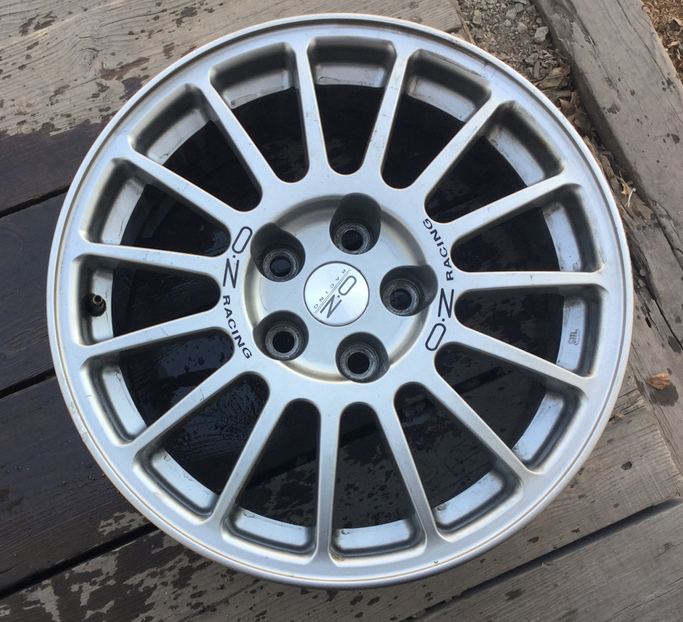

Уже давно читал, что 17 диаметр — это предел для комфортной езды. Сам 2 года откатал на ауди, теперь уже 3 сезон на вольво на 17. Вполне комфортно. Никакой зубодробилки.
Может и так.
Я сейчас как раз купил от Эво 6 17 катки, что бы Брембы впихнуть.Вот и попробую)0
Arhimorfius
Вот такие —
Секас)
Да, согласен))
PETPO
Вот такие —
А какая цена если не секрет? и где заказывал?
Сторговал за 13500р. во Владивостоке.
а можете дать контакты или какую то более подробную информацию? хочу тоже заказать но не знаю где
Без проблем — вот, к примеру.
Написал в ЛС вам
Ответил

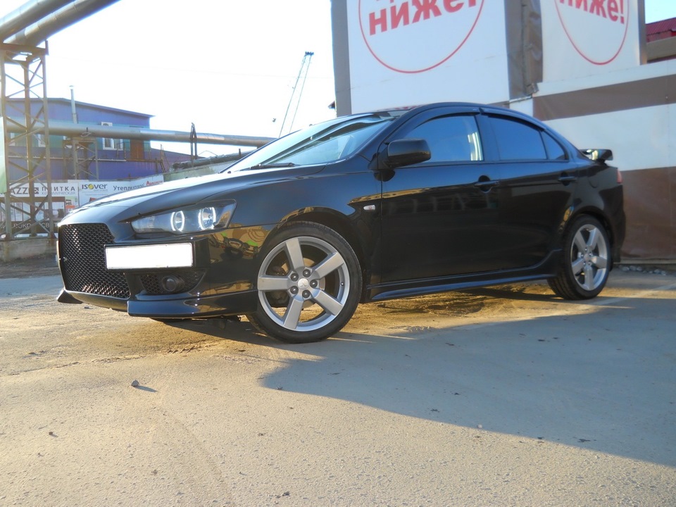

Отлично смотрится)))

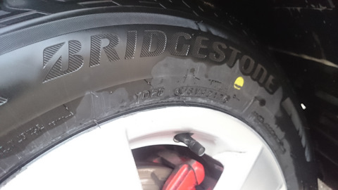

У меня бриджи 225/45 R18 Качаю 2.5 — вполне нормально и по ямка, пробовал 2.6 — разница ощущается прям сразу. Считаю 2.5 по нашим дорогам самое оптимальное и вполне мягко и диск с резиной не убъются
У мя 2.4 сейчас — приемлемо.)
Да вполне

хорошо смотрятся диски от аута)
Да, мне тоже нравятся…потому и искал их.)
