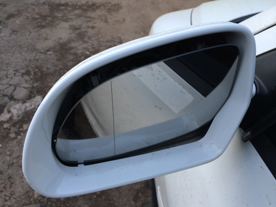

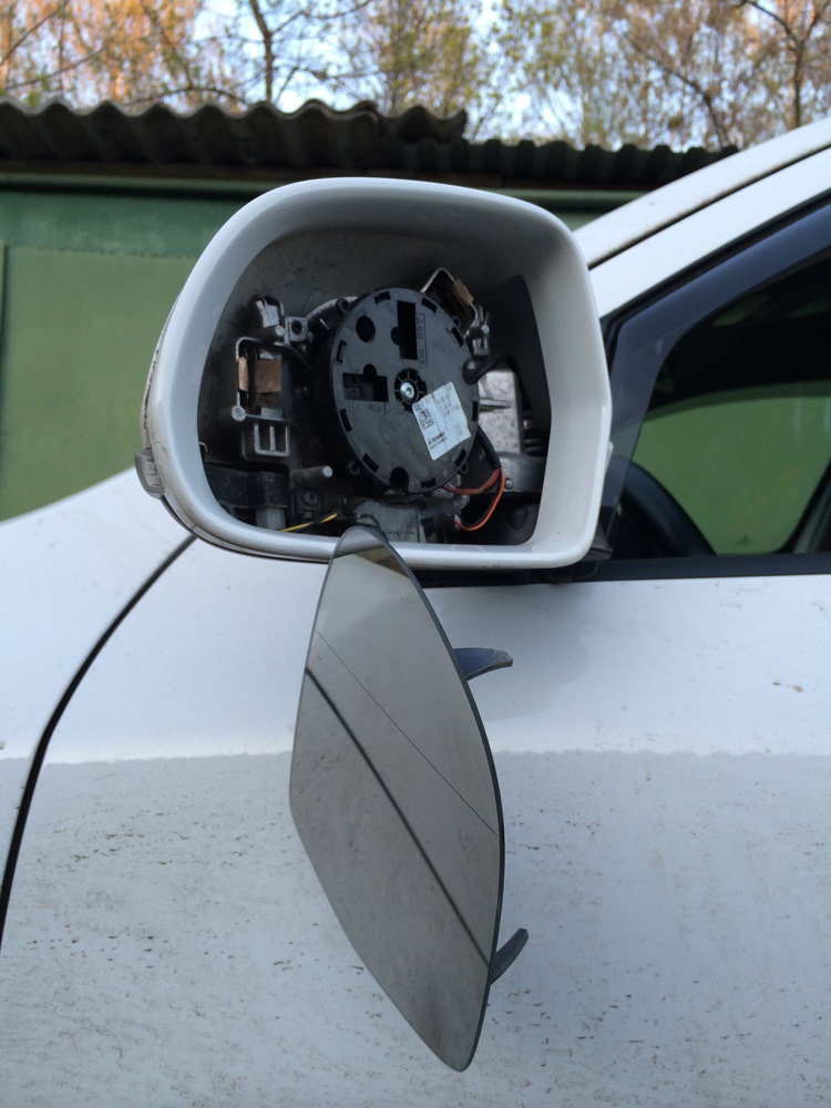

1. Отсоединяем зеркальный элемент от бокового зеркала: Это самый ответственный и нервный момент — страх сломать зеркало велик.
Кто-то это делает при помощи отвертки, кто-то каким-то съемником "Вилка", у меня получилось все сделать руками.
Вот, например, комментарий шкодовода SanchoPanso998 по вопросу съемки зеркала:
Сначала нужно снять зеркало, это самый ответственный момент. Руками отводишь зеркало так что бы у тебя сверху получилась щель, светишь туда фонариком и сразу увидишь где находятся защелки. Всего защелок 4 штуки, если представить цеферблат то на 2, 5, 7, 10 часов (примерно) Каждая из защелок состоит из двух зацепов, между ними какой то выступ. Я использовал тонкую отвертку которую загнул как букву Г, загиб примерно 2мм. Т.к. ты зеркало тянешь на себя то это уже дает напряжение на защелки, приподнимая их ты почувствуешь как зеркало помаленьку отстегивается. Сильно не тяни.
Как делал я:
— Выворачиваем зеркальный элемент максимально в сторону машины и вниз. Либо, просто максимально вниз (у меня получалось из обоих положений.)
— Просовываем палец\пальцы в образовавшиеся щели, беремся за зеркальный элемент и начинаем плавно тянуть в сторону, куда направлено зеркало. Т.е. Если зеркало у вас полностью опущено вниз и вы просунули пальцы (отвертку) сверху, то тянем примерно себе к поясу (ну уж очень хочется написать "перпендикулярно плоскости зеркала").
-в какой то момент вы почувствуете щелчок и зеркало станет немного болтаться — это отсоединились 1 или 2 защелки из 4-х. Продолжаем тянуть в том же направлении и в итоге зеркало окажется у вас в руках.

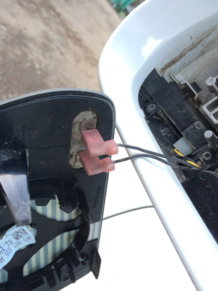

Будьте осторожны — к зеркальному элементу подведены 2 провода, питающие обогрев.

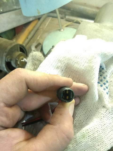

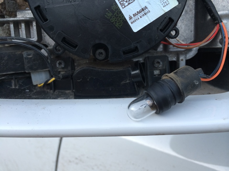

Если вашей целью была замена лампы подсветки на светодиодную, то вам осталось лишь вытянуть за резиновый уплотнитель, в который входят 2 провода, лампу из плафона, вытянуть лампу из разъема (защелок нет) и собрать всё в обратном порядке.
Зеркало защелкивается легко — на нем есть две длинные напрявляющие, которыми нужно попасть в соответствующие пазы.
2. Аккуратно отсоединяем питание обогрева зеркала. Разъемы достаточно тугие, поэтому советую придерживать их у основания одной рукой, чтобы не повредить обогрев.

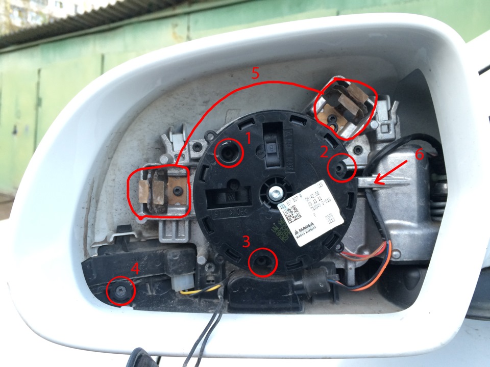

3. Берем ключ\отвертку TORX T10 и отворачиваем механизм регулировки зеркала, попутно изучая строение зеркала изнутри:
1. — Самый неудобный винт из всех — он углублен в механизм и моя отвертка к нему не подлезала. Пришлось не до конца вставлять биту в держатель на отвертке.
2, 3 — винты крепления механизма регулировки зеркала
4 — Данный винт соединяет поворотник и нижнюю часть зеркала. Его откручиваем только если нам нужно заменить\починить поворотник.
5 — направляющие зеркального элемента. В них вставляются ответные "лепестки", закрепленные на зеркальном элементе. При установке зеркального элемента необходимо следить, чтобы лепестки попали в эти направляющие
6. — "органайзер" для проводов питания подсветки и управления регулировкой зеркала. Не забудьте убрать туда провода при обратной сборке.

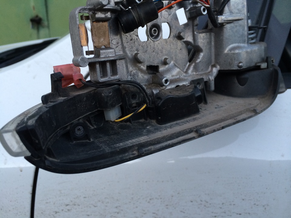

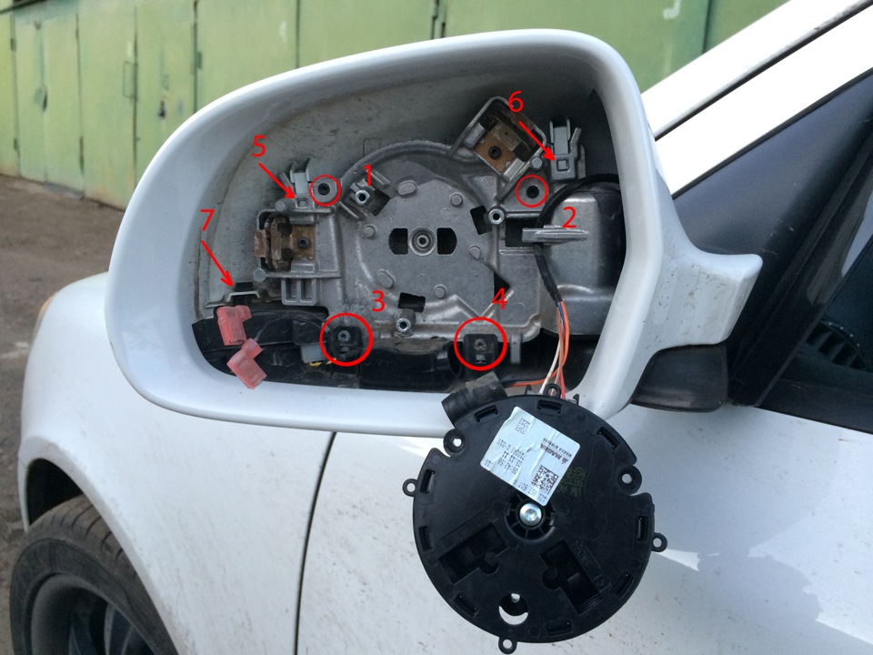

4. Отвернув механизм, тянем его на себя, не теряя винты и аккуратно оставляем висеть.
Закрепляем навыки работы отверткой — выкручиваем еще 4 винта и продолжаем изучать строение зеркала:
1,2 — винты крепления белой части корпуса зеркала к металлическому "скелету"
3,4 — винты крепления черной части корпуса зеркала к тому же скелету
5,6 — защелки между "скелетом" и белой частью корпуса

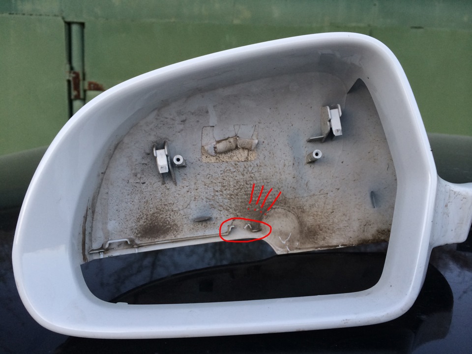

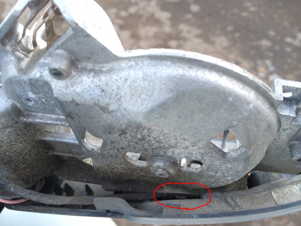

7 — защелки между белой и черной частью корпуса. ВНИМАНИЕ! Как выяснилось при написании руководства, этих защелок две! Вторая должна быть доступна через отверстие в "скелете", расположенное правее цифры 3.

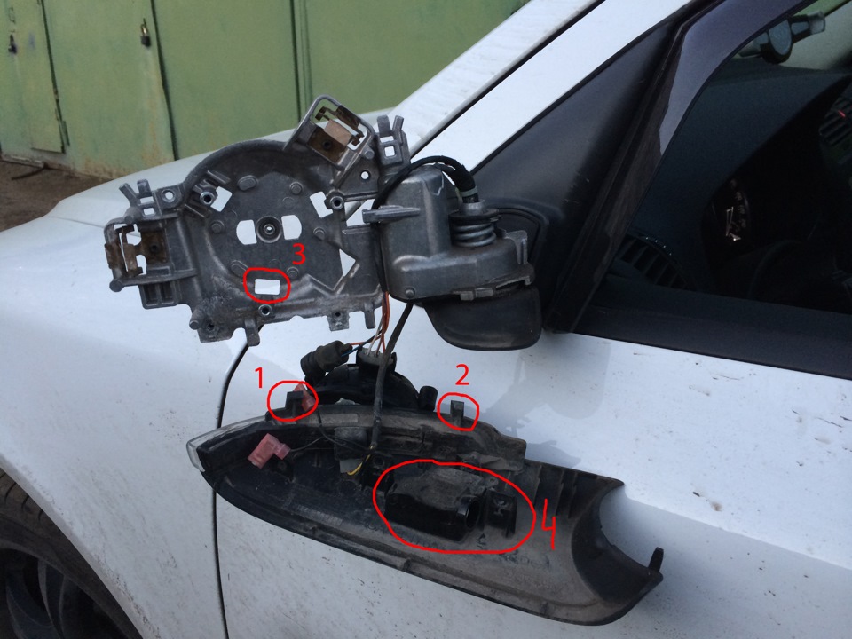

5. Снятие верхней (Белой) части корпуса зеркала.
Для того, чтобы снять белую часть корпуса необходимо освободить защелки номер 5,6,7 (см фото выше), потянуть вверх чуть-чуть поворачивая от себя. От себя — чтобы освободить защелки, находящиеся вдоль черной половины корпуса зеркала (см фото.)
Будьте внимательны! защелок под номером 7 две. Одну я, как оказалось, сломал. На фото снятого корпуса видно, где я "накосячил". Доступ ко второй защелке — через отверстие в металлическом скелете.

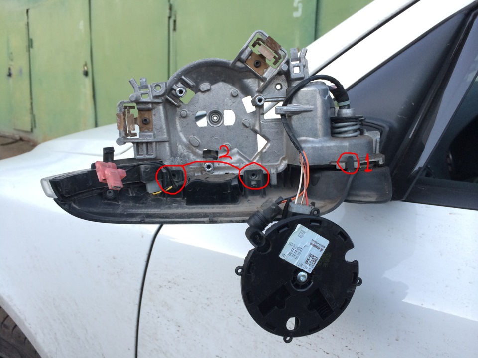

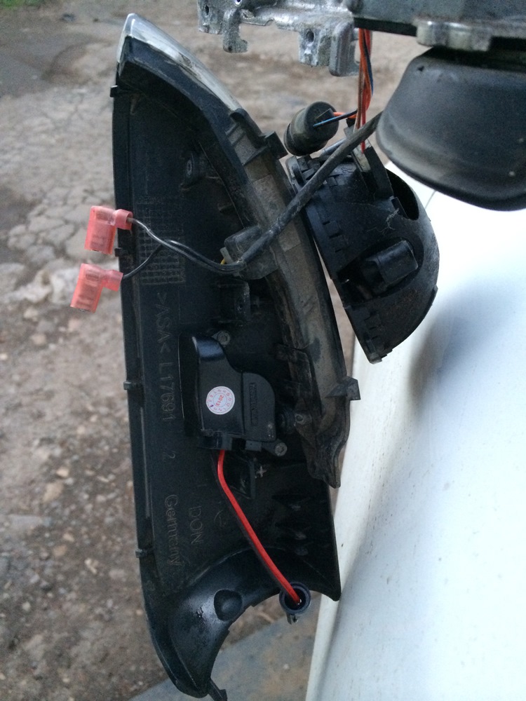

6. Снимаем нижнюю часть корпуса.
Некрашеная часть корпуса держится на трех защёлках с одной стороны:
и одной защёлке с другой:
Освобождаем защелки и тянем вниз.

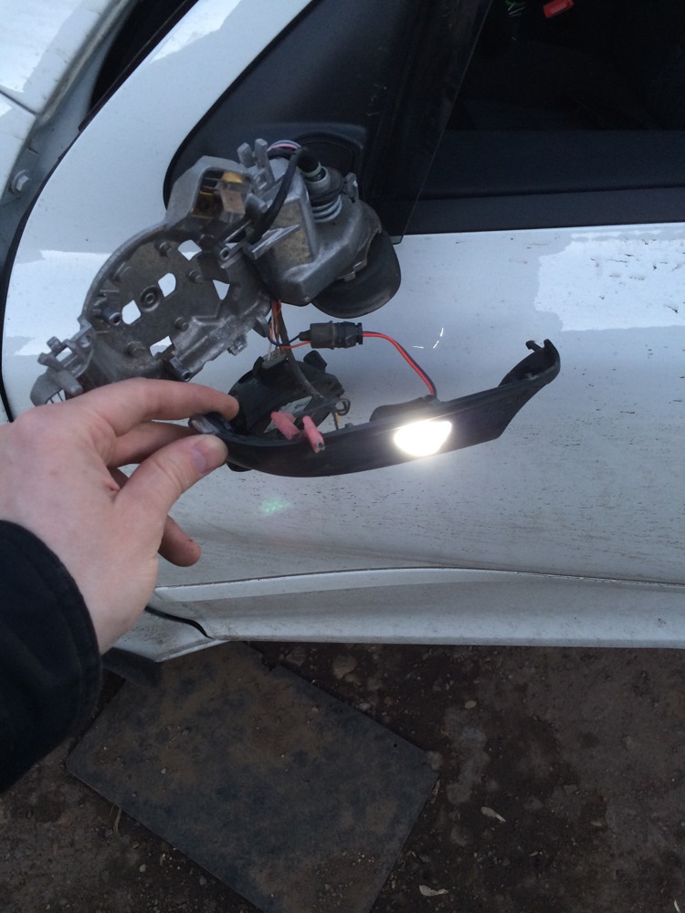

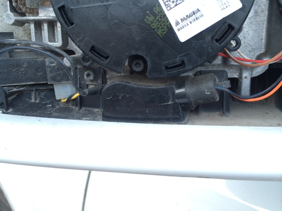

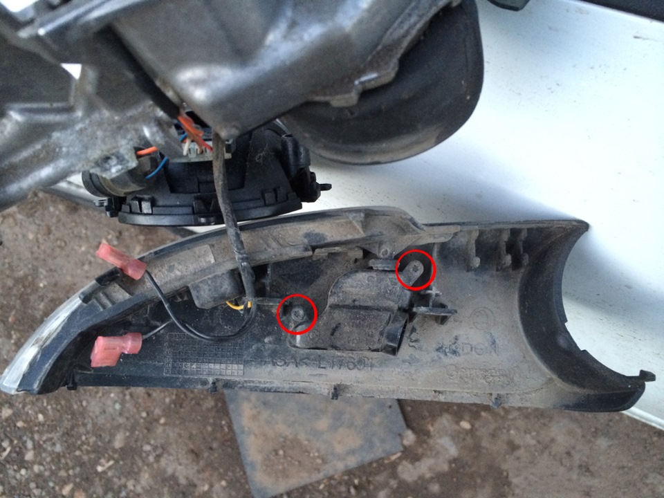

Наконец мы добрались до плафона подсветки пространства у автомобиля.
2 — защёлка, которую я не заметил
3 — через это отверстие предположтельно можно добраться до защёлки 2
Откручиваем два винта всё тем же торксом T10
Ставим новый плафон, как говорится, "Болт он".
Тестим

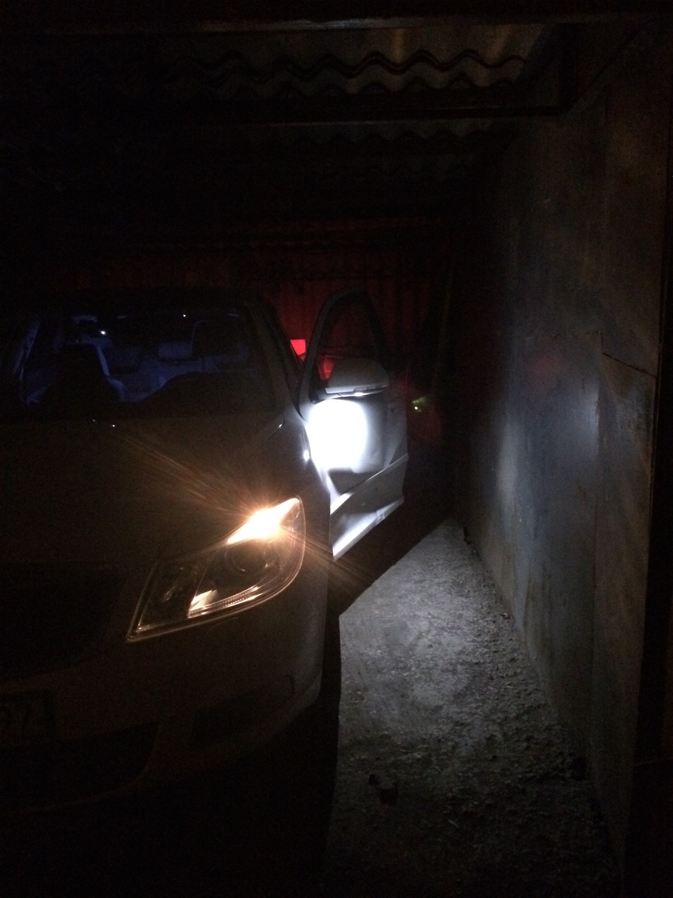

Итог: практически бесполезная из-за никакой яркости функция стала приятным ништячком. Ночное фото, увы, есть только в гараже и хренового качества, но "прожектор" на нем видно отчетливо.

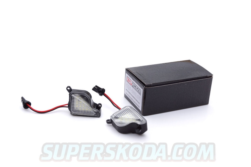

Фото от магазина:
Да — решение не самое бюджетное — 40 Евро + доставка, но я доволен как слон.

есть ссылка на товар?
www.superskoda.com/Skoda/…LED-mirror-downlight-KI-R
Только Free Shipping для России больше не действует, увы.
Интересно какой цоколь у обычной лампы?
Там стоит обычная бесцокольная w5w

Крутяк!))) А если просто лампочку заменить на какую-нидь более яркую или диодную. то лучше свет будет? эт вообще возможно?
Я бы сказал, что заменить лампочку в зеркале на светодиодную — это стандартная процедура для многих. Будет несомненно лучше, чем со штатной.
Меня подкупил тот факт, что в моём варианте меняется именно плафон в сборе, в котором установлена плата с 18 светодиодами.
.а комп ругаться начнет, если просто лампочку поменять?!
Нет, эти лампы не отслеживаются компом.
как раз отслеживается, только ошибка не на приборке, а в блок "BCM" пишется …
Я так прнимаю, вопрос был про индикацию на приборке и максидоте. Если не прав — каюсь.
Ради интереса считаю на днях ошибки и отпишусь
ну как дела с ошибками не читал? заинтересовали светодиоды)
Ошибки не считывал пока — Вася есть, а ноута нет под рукой.
В любом случае, на панеле приборов ошибки у тебя не будет.
