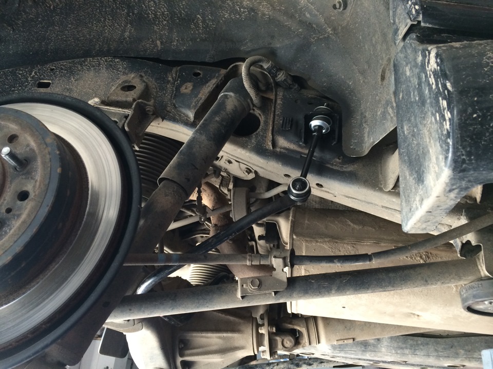

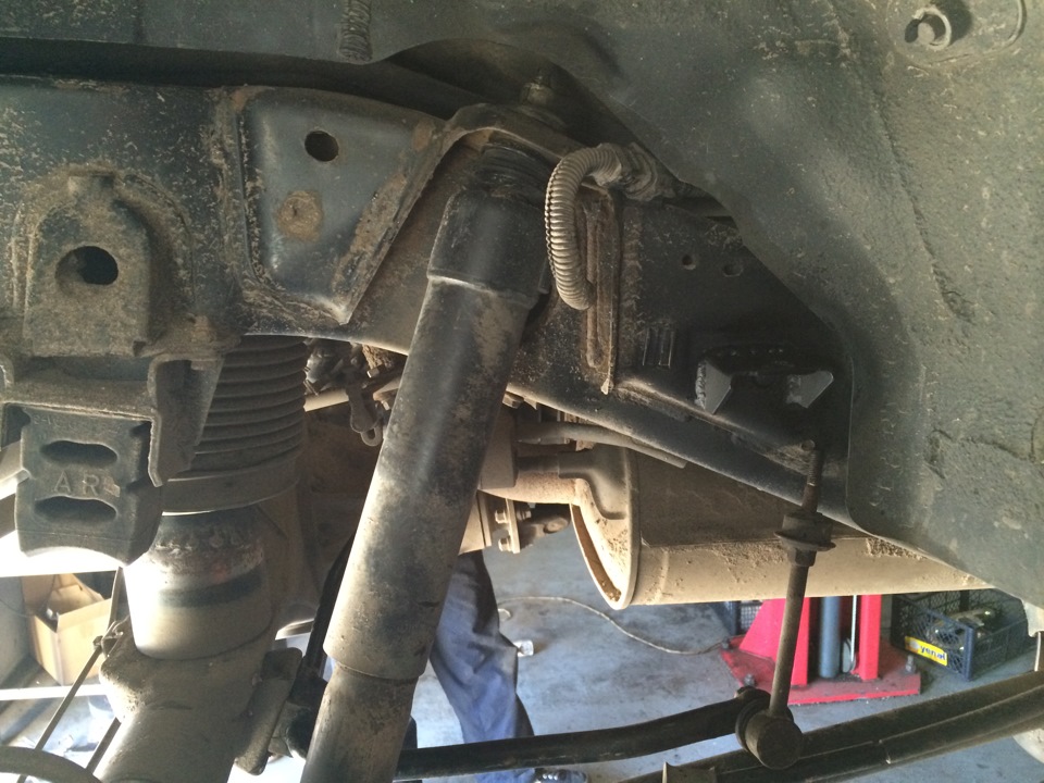

И так сзади мы имеем следующую картину:

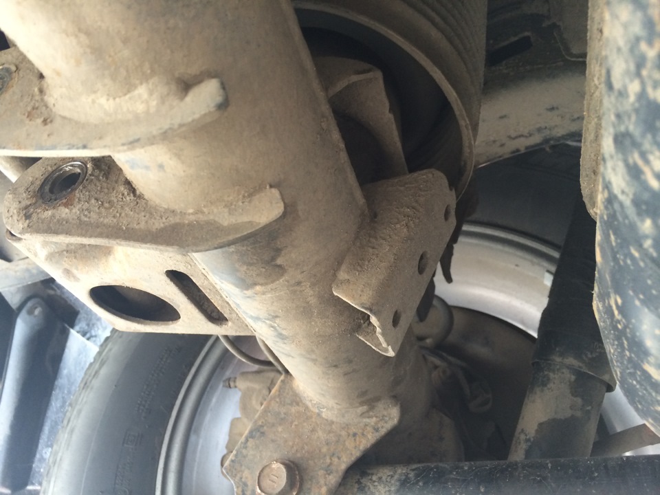

На мосту площадки под стабилизатор есть:

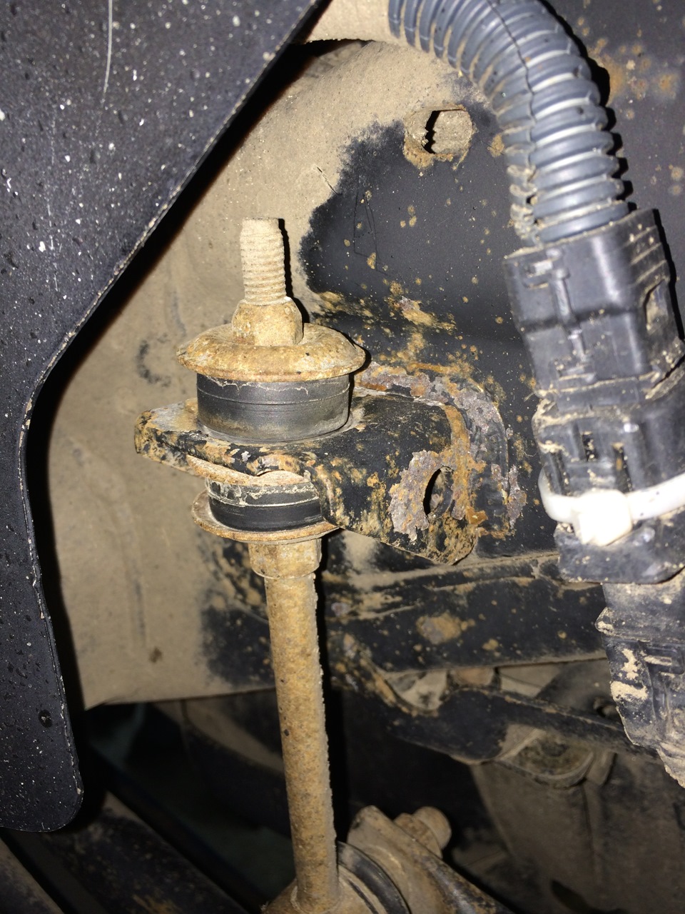

А вот "уха" на раме под стойки стабилизатора нету. Вот так они должны выглядеть. (на фото ПРАДО 120):
У меня этого крепления нету. Но это не беда, ведь мы не на обычном СТО:)

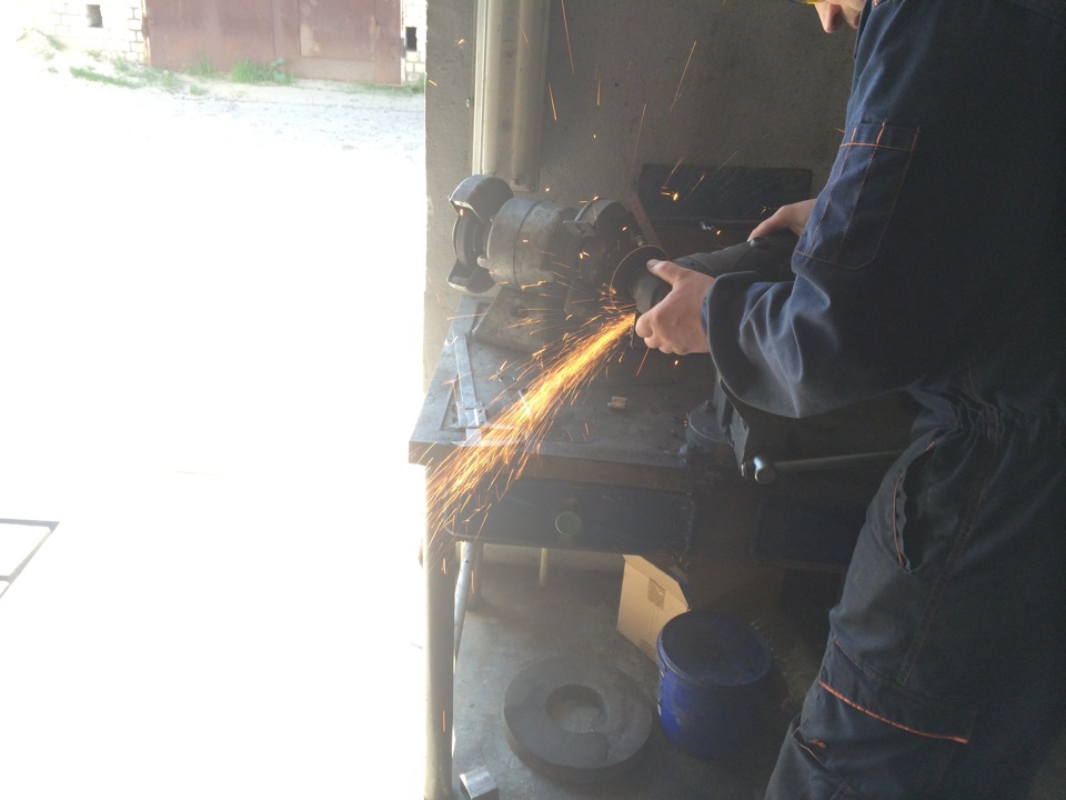

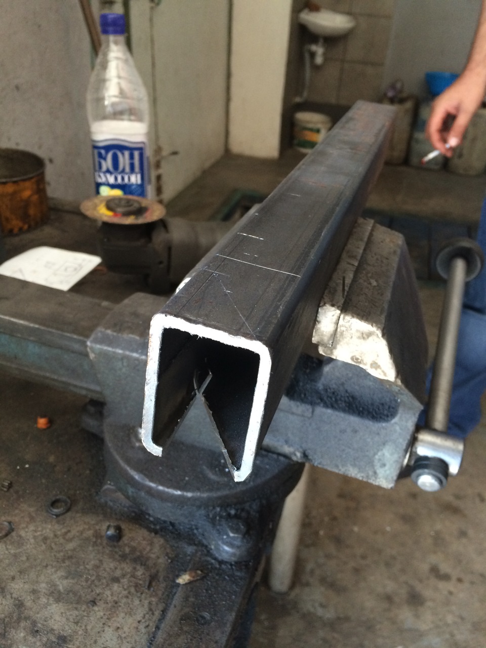

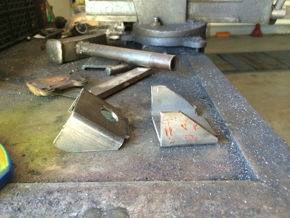

Покупаем профтрубу 60х40мм толщина 3 мм (можно 2 мм).
И начинаем чертить:
Получаем вот такие штуки:

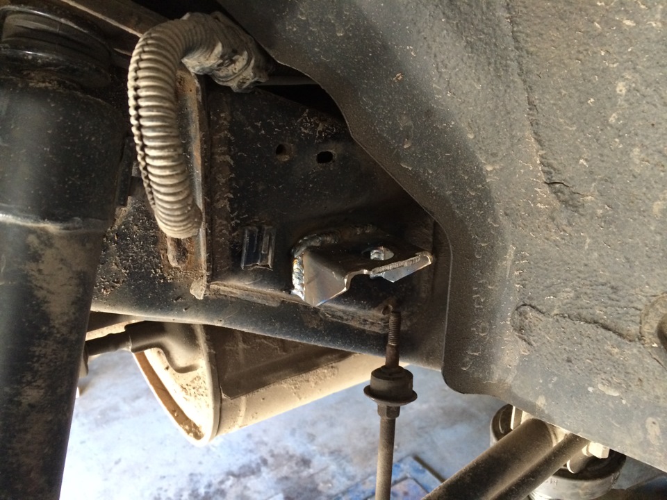

Далее немного сварки и вот они уже на месте:
Красим:
И прикручиваем стаб на свое место (то что стойка стабилизатора стоит криво — это так и нужно, на прадо она так и стоит когда машина на подъемнике, а когда машина на асфальте — все ровно):
Все установлено. Все работает.

А раму варить не страшно? Что делаете с возникающим напряжением металла при варке?
Меня вот идея варить что то к раме оч смущает
Вы видели размер креплений и размер рамы?
Это для неё как комариный укус.
К тому же с завода эти крепления точно так же привариваются.
Так что не страшно.

А ты как определял места этих ушек ?
Отмерял на Праде :) ?!
да

Салют, чертёжика не осталось ушей?
Привет! Чертежей не делал! Делали все по месту! Рядом был поставлен Прадо и по нему все делалось!

Посмотри есть ли на мосту крепления для стаба!
на мосту имеются а вот на раме нет ( буду делать как ты, копировать с прадика), перед не смотрел ( я про резьбу в отверстии).
главное что бы на мосту были!
остальные не так сложно сделать
