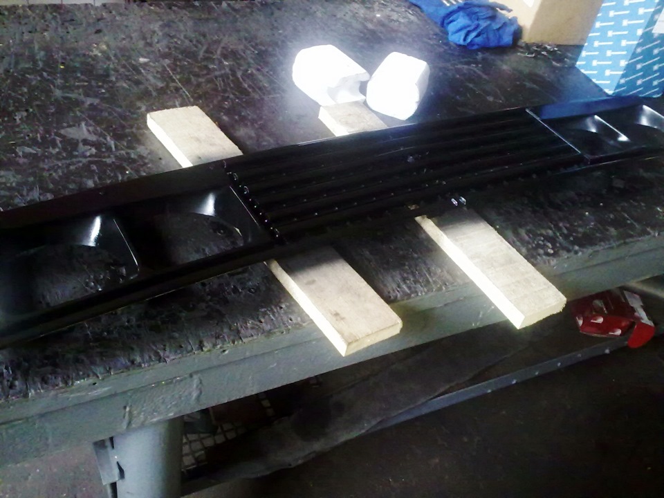

Всем совет, парни, конечно может я один такои идиот который красит хром, но просто очень жалко денег на пластик !
Крашу в год эту решётку по 5-7 раз !
Очередной окрас, уже полностью всё убрал хромовое, обезжирил, грунтанул и покрасил, и уже опять через денек камушком ударило и отлетела краска !

в полимерку отдай, я тоже думал отвалиться, а ей хоть бы хер!
Есть связи ?
Есть, в Колодищах
чем красишь?
балончиком матовым
забудь про балоны. покрась авто-эмалью пуликом и забудь про этот геморой
