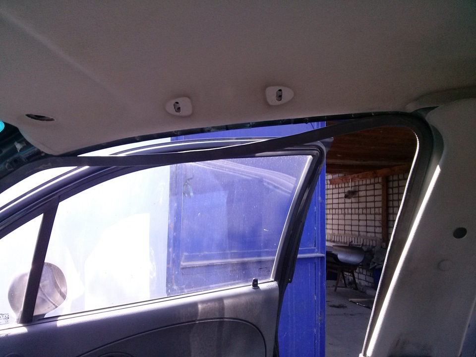

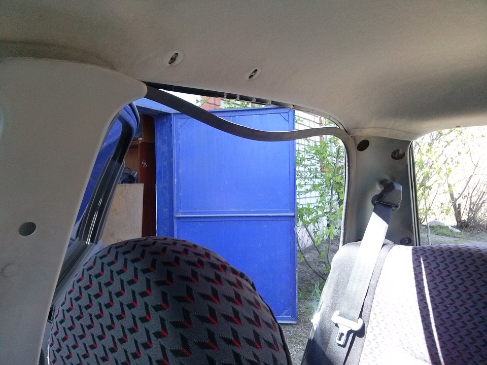

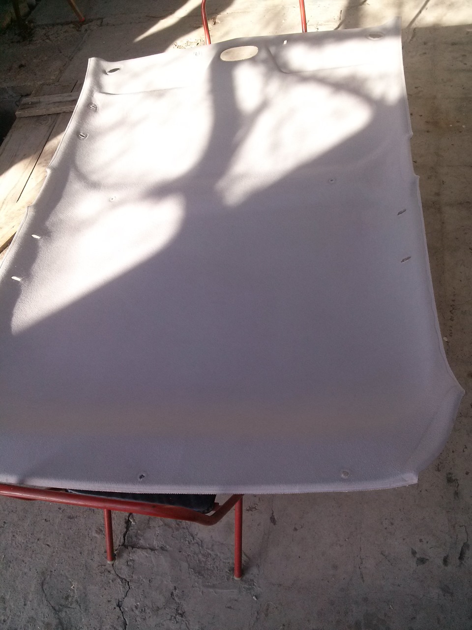

Процесс снятия обшивки крыши не сложен:
1. отжимаем и снимаем все клипсы, которые видим на потолке
2. откручиваем и снимаем ручку пассажира (в моём случае, была одна)
3. окручиваем и снимаем солнцезащитные козырьки
4. окручиваем и снимаем плафон освещения салона
5. откручиваем болты ремней безопасности (головка на 18)
6. снимаем пластиковые накладки передней, средней, задней стойках.
7. отжимаем по кругу уплотнители
8. крыша падает и можно вынимать через 5-ю дверь

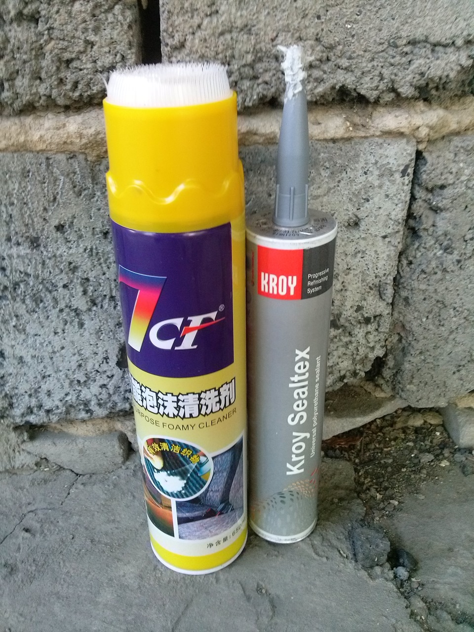

Ещё были куплены кузовной герметик и очиститель обивки (универсальное средство, мне понадобилось для обшивки крыши, т.к была грязная).

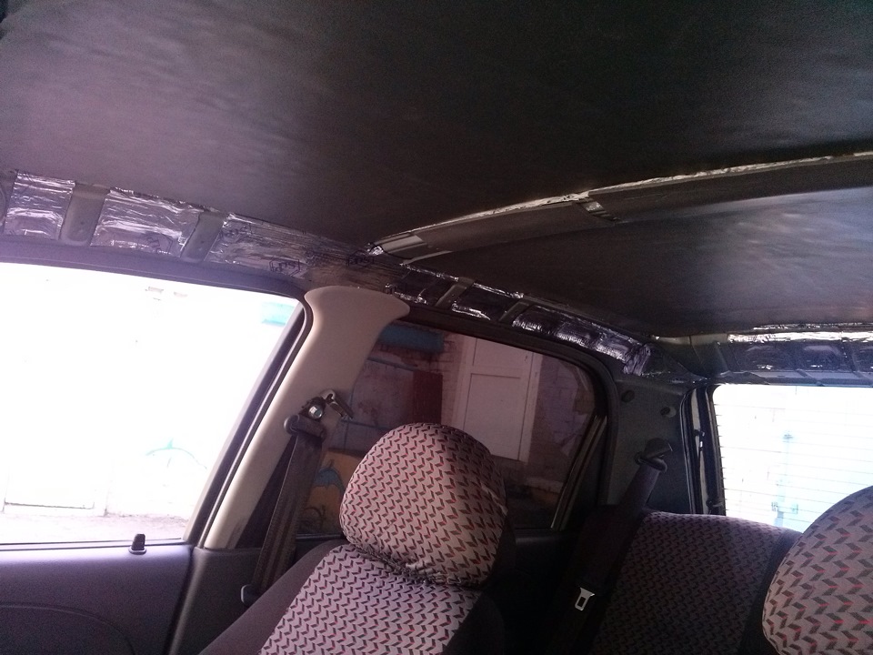

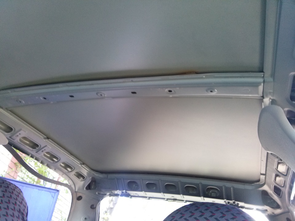

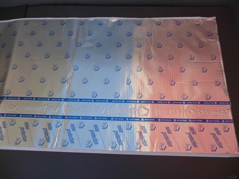

Герметиком был промазан усилитель крыши и вся крыша по периметру (внутри), ушёл весь баллон.
Ну а далее понеслось,

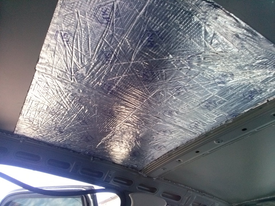

первый слой Вибропласт Сильвер 2мм (0,53*0,75) — расход — 3 листа,
второй слой Изолонтейп 4мм (0,75*1,0) — расход — 2 листа

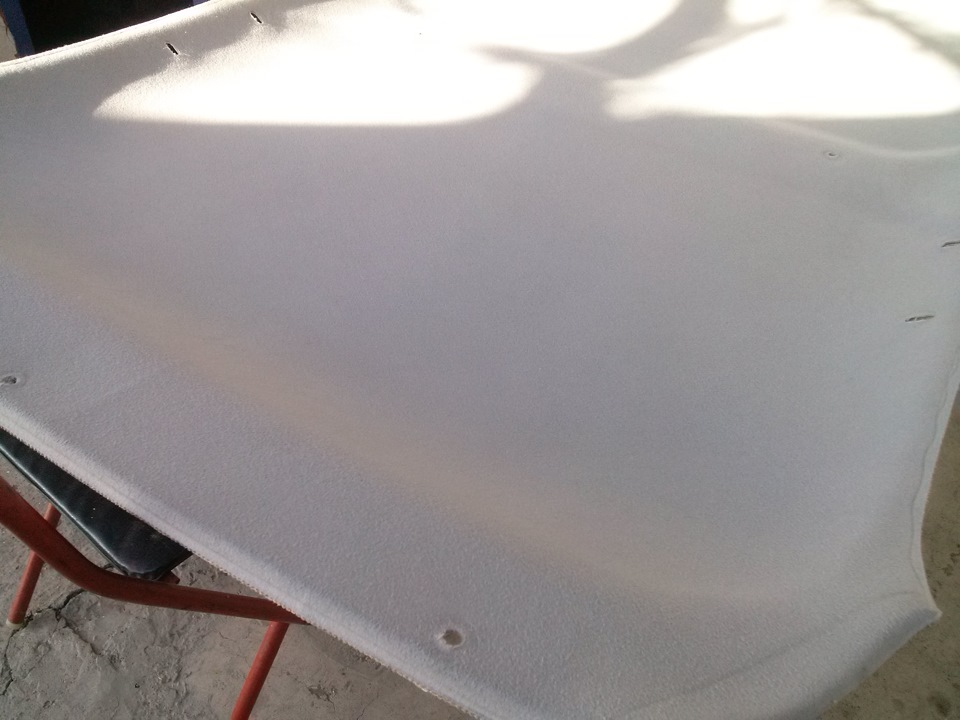

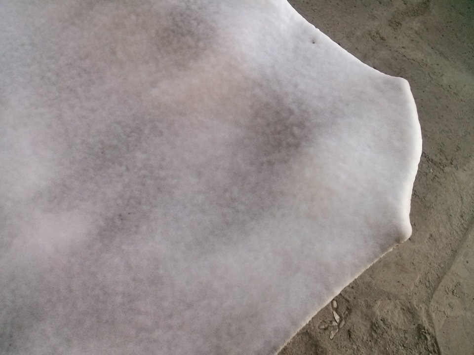

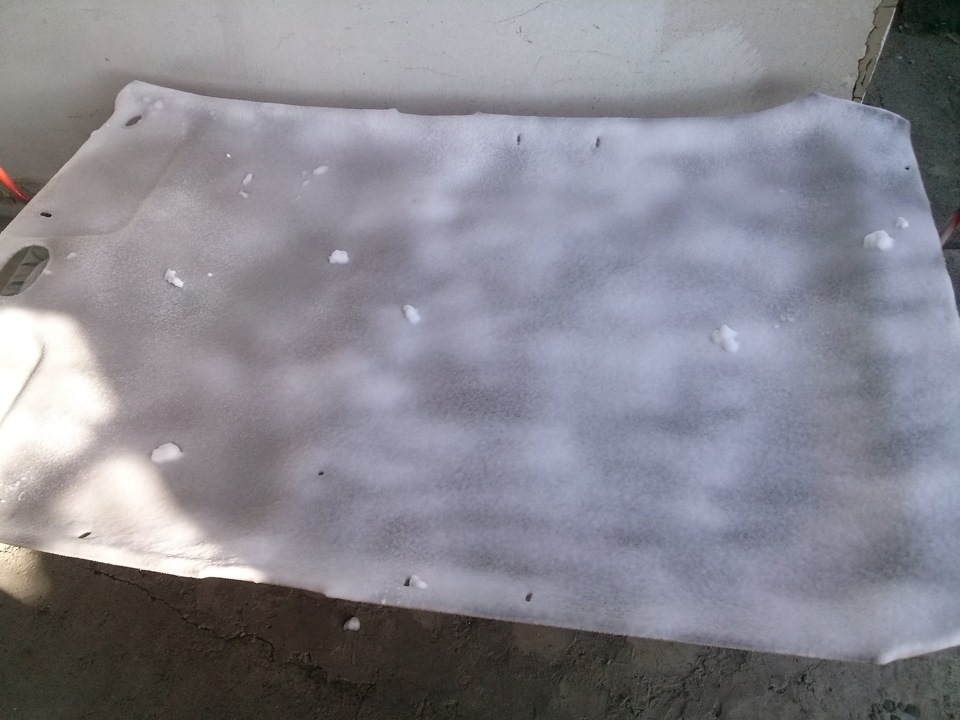

Также почистил обшивку крыши:
пена прям как для бритья)
Результат был довольно таки неплохой, вся грязь, паста от шариковых ручек, и прочая хрень, были благополучно удалены.
И помыл весь пластик, аналогично обшивки — были грязные, но теперь всё как новое. Прям как только что с салона!

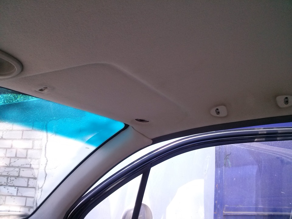

А далее, после все процедур, собираем всё в обратной последовательности и радуемся проделанному результату.

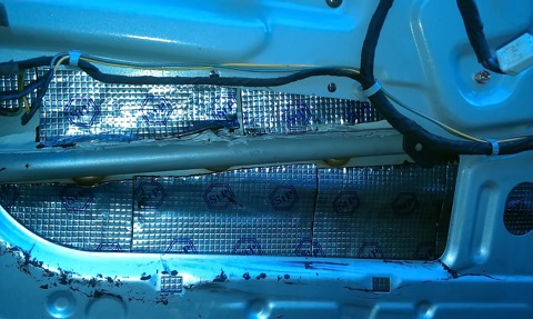

Ну я это сразу же понял, когда на шашлычки прихватил 2 листа вибро, 3 шумо пленки:)) и проклеил 4 двери :)
Эффект очень порадовал, поэтому останавливаться не буду!)
