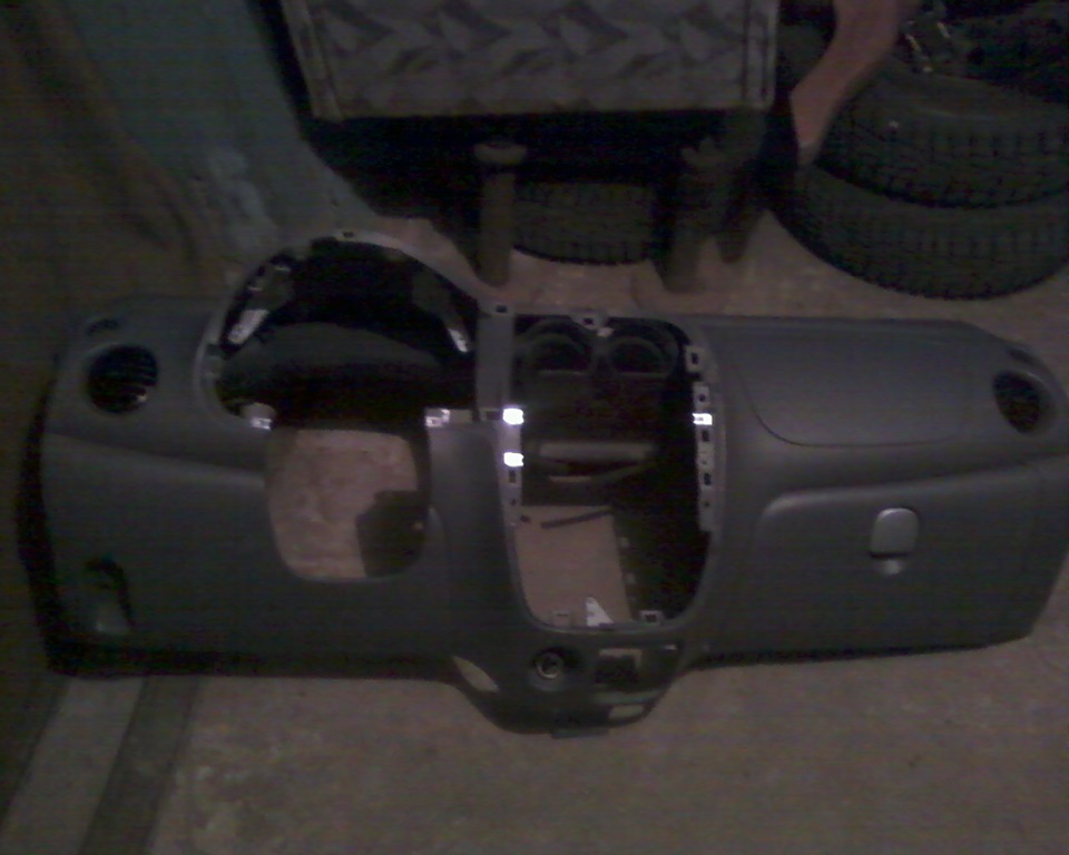

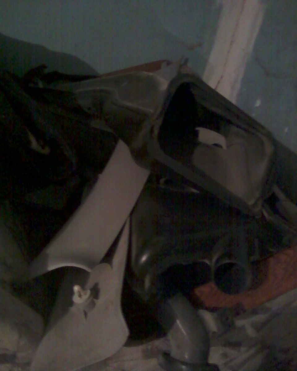

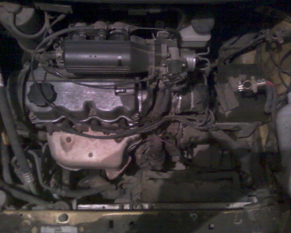

С приходом холодов появился сверчок под торпедой на холодную, очень раздражал, было огромное желание взять кувалду или топор и раскроить всё ))) Но было принято решение снимать всё и раз уж сняли, то проклеить шумкой и виброй везде где подлезем, а именно весь моторный щит, вплоть до ног, арки и тд, что потом, при проклейке пола в отдаленном будущем к этому уже не возвращаться.

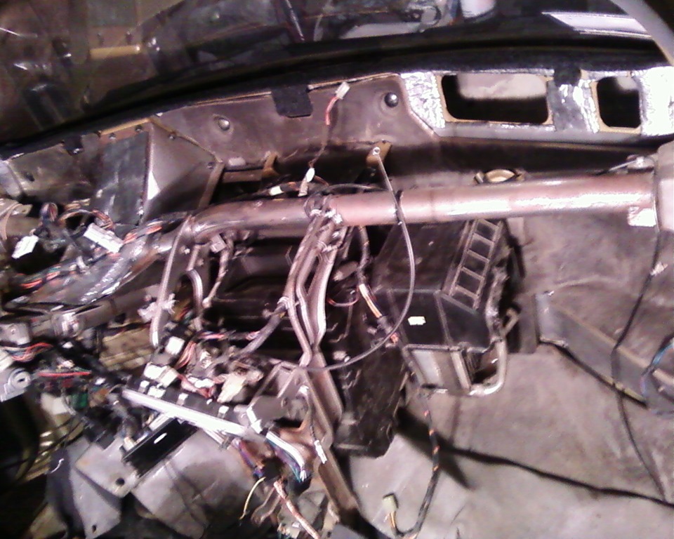

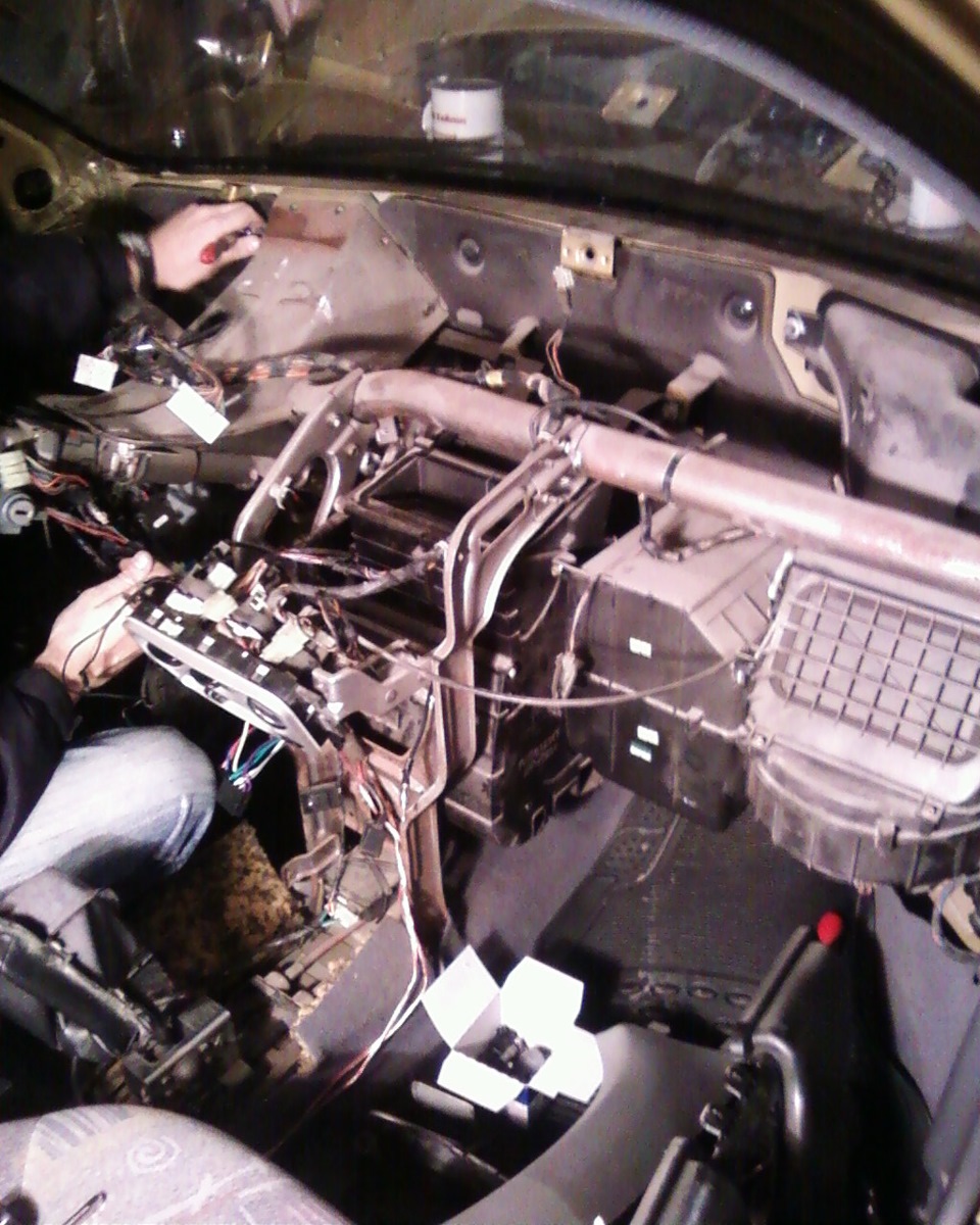

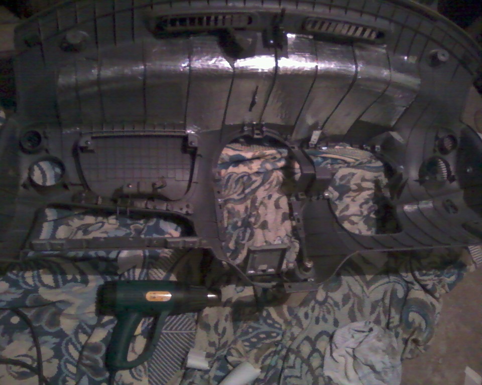

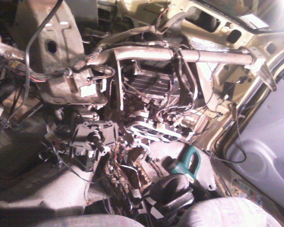

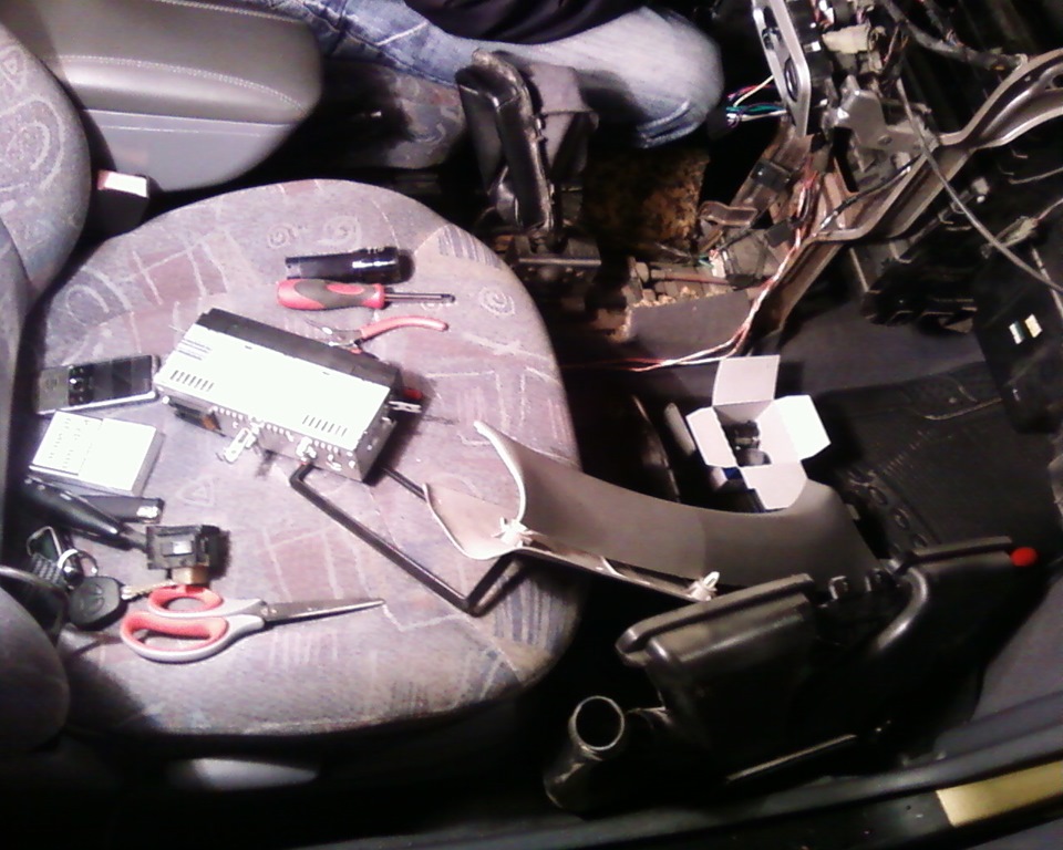

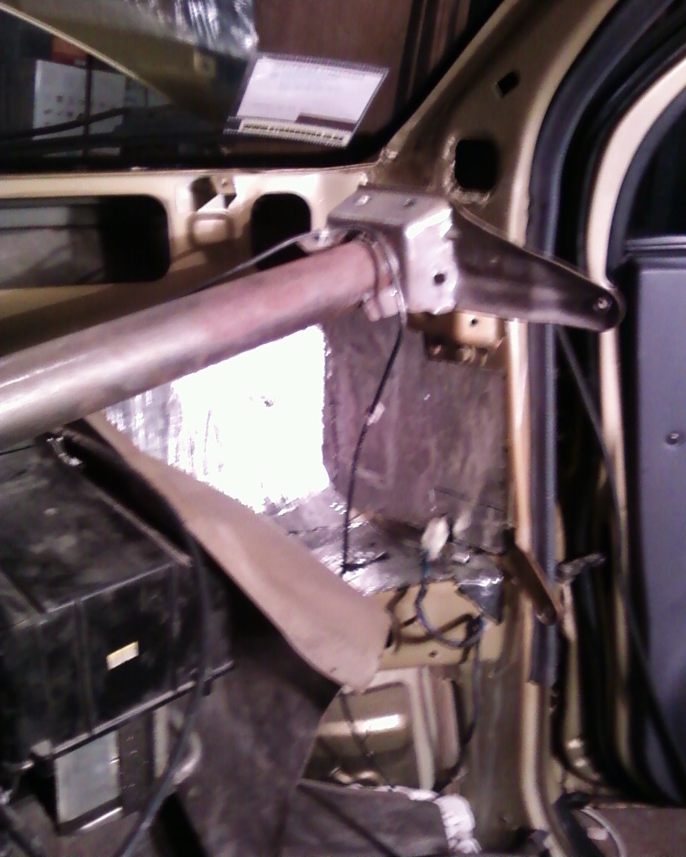

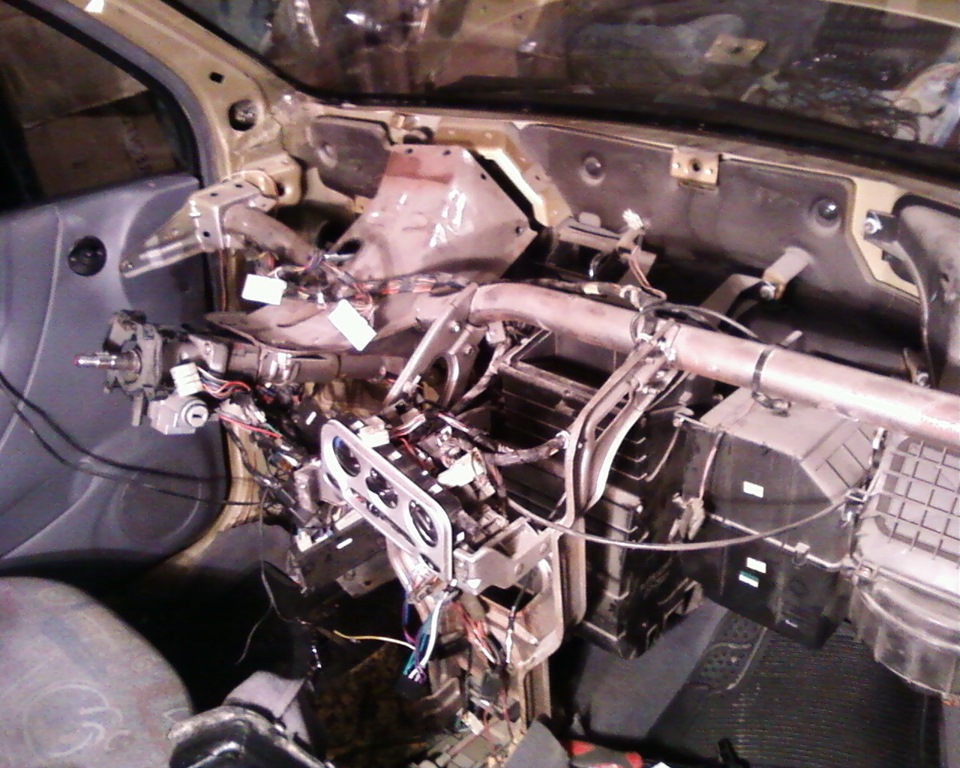

По самой работе скажу — адло аццкое, мотя с кондером, радиатор кондера не снимешь так просто, а печку снимать надо. Невероятными усилиями и вспомнив всех святых и проклятых таки получилось снять печку и нижнюю крышку радиатора кондера, не снимая самого радиатора. Хотел снять корпус радиатора печки, чтоб его почтистить, но тут вообще без вариантов, никак, продул так как смог. Зрелище на все эти торчащие провода после разборки, на все эти жгуты, торчащие остатки управления очень печальное… было ощущение что назад мы это уже не соберём )) Проклеили всё сплошняком в стык или нахлёст, весь моторный щит виброй 4мм, шумкой 5мм + родная заводская шумка сверху, торпеду — все плоскости я проклеил 2мм виброй, полосками + сверху полоски шумки, почему полосками, потому что на торпеде снизу очень много рёбер, приходилось вырезать полоски по размеру чтоб входили между ребрами, клеить, греть феном, прокатывать (на фото сделано только частично, по итогу там обклеена она вся, все плоскости и вибра и шумка).
Кажется что оно всё просто, но стоит начать и понимаешь, что это очень тяжелая и кропотливая работа, я за 2 выходных по 12 часов вдень! сделал только саму торпеду, а товарищ, который хорошо это все знает и умеет сделал все остальное, моторный щит, стянул провода и тд и тп, собирал всё тоже он сам, с моей помощью при необходимости. Устал просто пипец как, все пальцы сбиты, все руки черные, спина болит ужасно, ноги болят, всё болит!
Еще проклеили все что только можно антискрипом, в качестве которого использовался мохнатый карпет на клейкой основе, им же и обклеили (обернули) панели боковых стоек и бардачок.
Но эффект конечно мощный, стало настолько глухо, звук двигателя стал тише в несколько раз, колёс передних практически не слышно, всё сбитое, собранное, ни вибраций ни разболтанности, панель как монолитная с кузовом, офигенно! Вчера после всей этой работы не смог оценить, т.к. был ужасно уставшим и в полном неадеквате, а сегодня, проехавшись немного охренел ))
