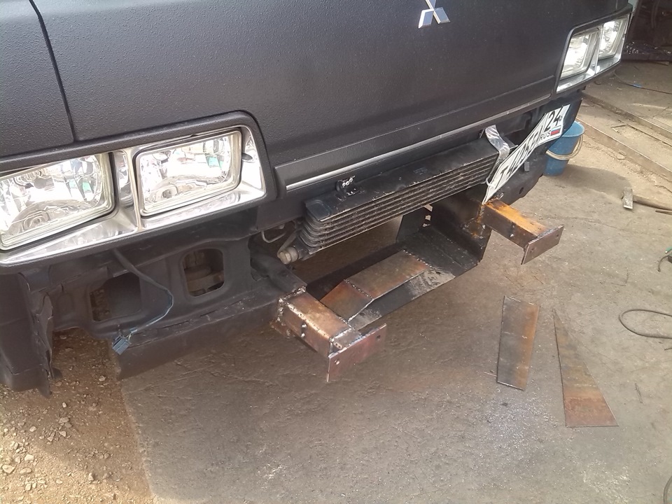

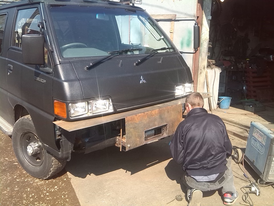

Начал работать над передним бампером. В принципе, все видно по фото. Завтра думаю закончу с самим бамперов и займусь уже кенгурятником.
Прошу сразу, не делайте преждевременно плохих выводов о проделанной работе, оцените когда увидите готовый бампер. Это всего лишь трудовой процесс, работа далеко не закончена, выкладываю всего лишь для того, чтобы была видна последовательность работ.

И еще ее надо как нибудь выгибать? лонжероны ведь идут не прямо, а как бы к центру.
Привет! скажи пожалуйста размеры металлопрофильной трубы которую в лонжероны вставлял?

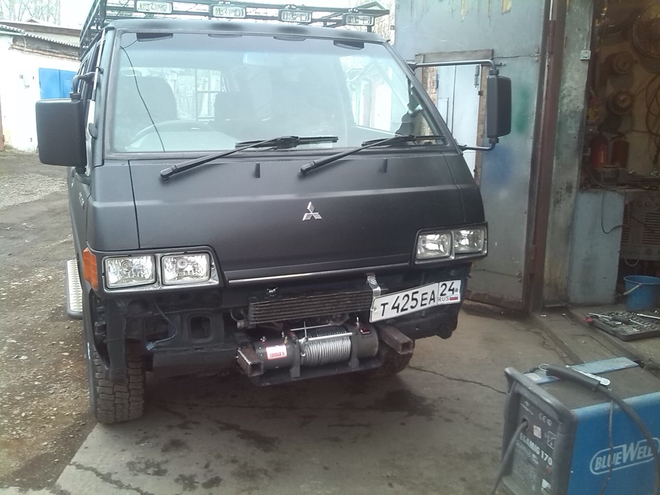

радиатор двигла куда переместил?
Да никуда)) он там в глуби остался на родном месте))

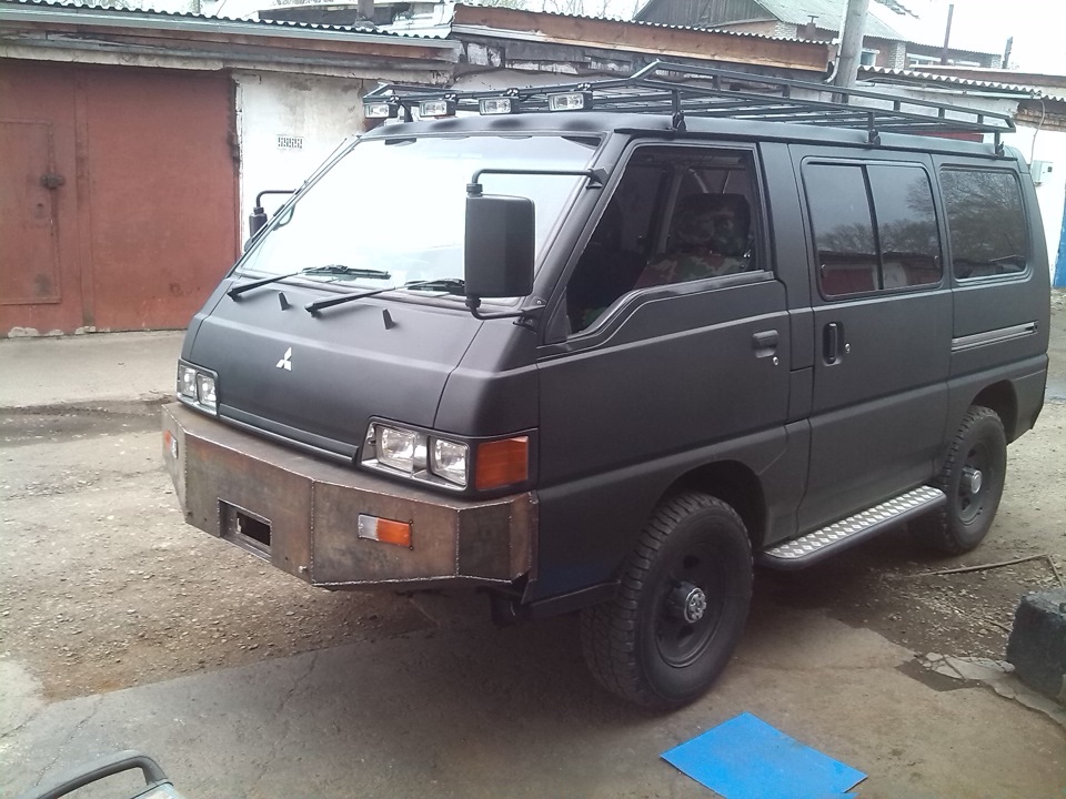

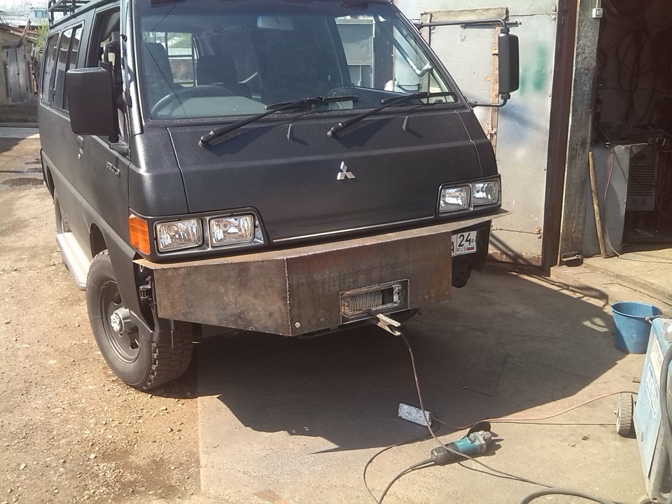

ниче не тяжко у меня на морде 50 кг без лебедки, зато не страшно ехать, че нам деревья, че нам дебилы на дорогах, вот только двери придется подрезать передние
вот и ответ на предыдущие вопросы)) двери и так открываются у меня. А березы я люблю сшибать))
да не я про то что они, торчат из за бампера, не гармонично выглядят, глянь у меня в бж как я с ними поступил
Тяжко будет с тяжелой мордой.
Когда все стараются сбросить лишний вес с морды, вы наоборот накидываете десятки килограмм, зачем? Что он дает?

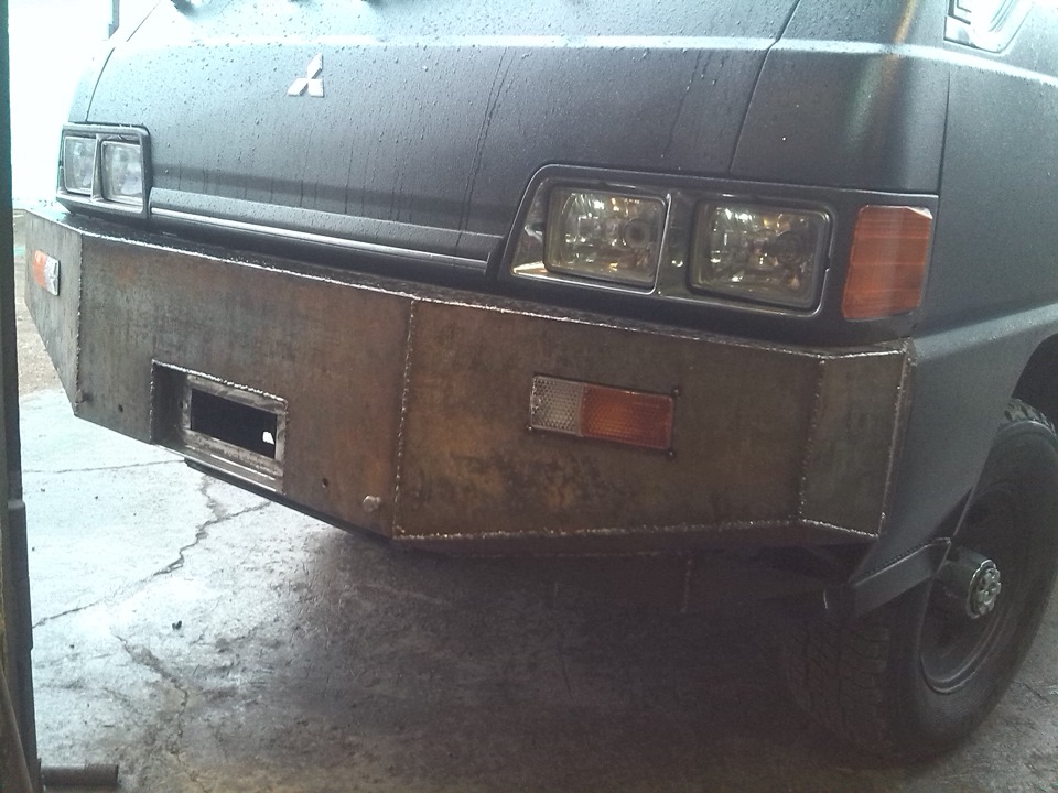

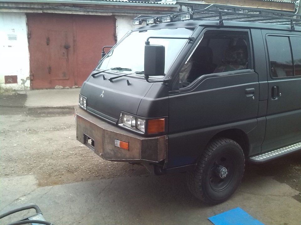

Не плохо получается. Вот только один момент… выемка под клюз, может такую выемку стоило сделать по всей длине нижней части бампера? Получилось бы типа лесенки. Ушел бы эффект масивности передней части.
а ты прав… хорошая идея. а на счет массивности это иллюзия пока не готово, он не шире родного))) щас будет кенгур и все будет нормально смотреться, я думаю
А вот что бы иллюзию развеять, необходимо лифт на 4 дюйма установить и хотя бы 33 колеса!))
Кстати… а окошка не будет для контроля наметки троса? Заодно и масляный радиатор будет продуваться.
все верно мыслишь! =)) все будет)

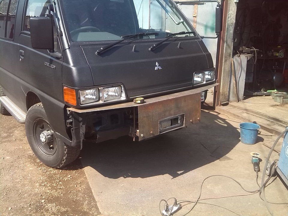

а по лифту — пока ворота в гараже не позволяют, ворота переделаю под потолок, тогда и будет лифт)) так бы уже давно задратый ездил!
Вчера тоже на своей все скинул…сидел думал, гадал на счет силовика…А никак не получится поднять лебеду чуть повыше и сделать бампер поуже? И если не сложно, можно размеры пластин.
там рычаг есть на лебедке, присмотрись. он и так уже почти в плотную к радиатору — только если его убрать, то можно выше.
ТОчно…увидел… А где то же есть на делика клубе перенос радиатора…Задумываюсь над этим, а то как то такой широченный бампер не к лицу делке=(
Подкину идейку… Сейчас на заказ изготавливают шланги высокого давления. Для образца приносишь родное посадочное соединение, тебе изготавливают гибкий шланг любой длины и уже куда угодно крепишь масляный радиатор. Я буду крепить вместо радиатора кондиционера который рядом с основным радиатором и.к. кондёра у меня все равно нету.
Благодарю!Так и сделаю, т.к. кондишки тоже нету

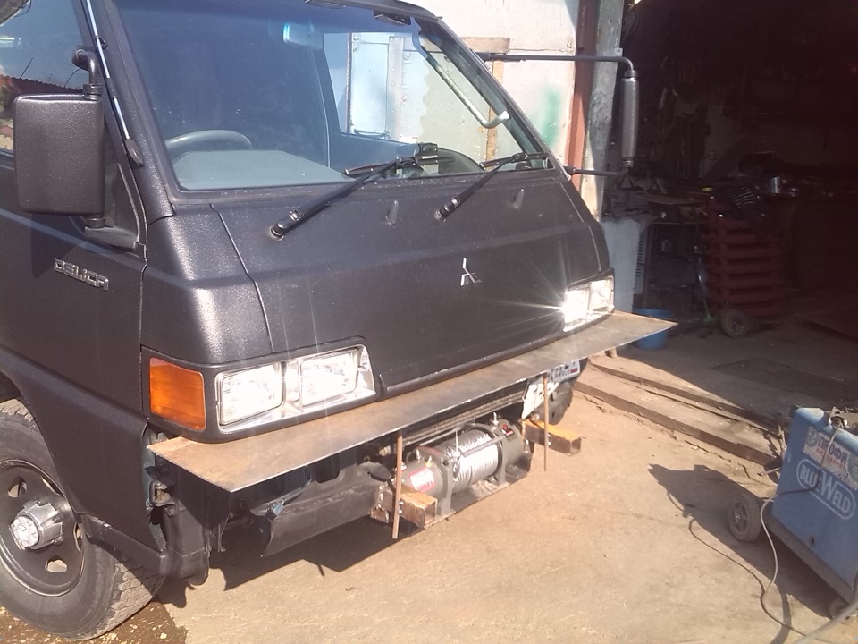

Четкий последовательный отчет! Какая толщина листа и сколько весит конструкция?
Спасибо! 3 мм. по весу отпишусь когда готово будет, пока не могу сказать
