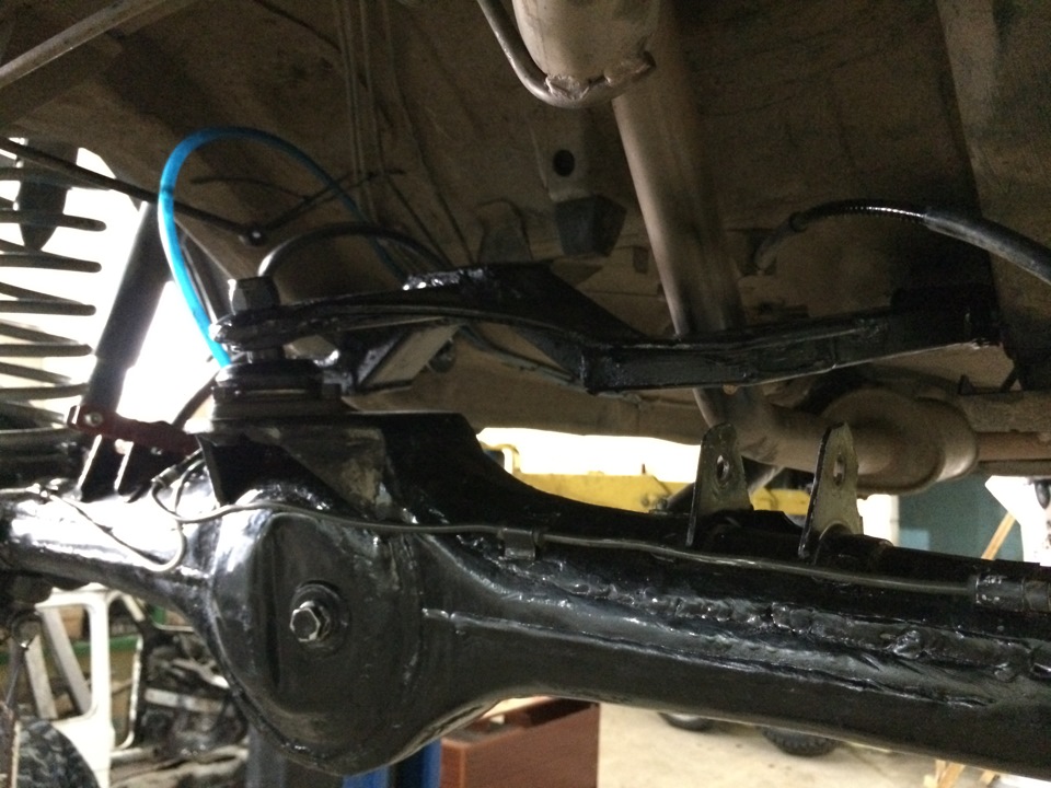

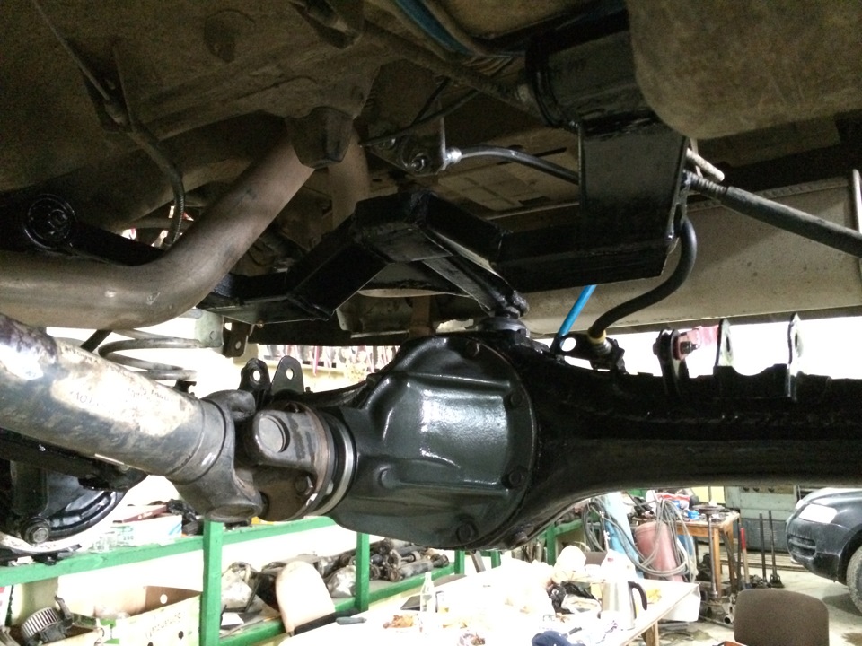

И так усиленный задний мост собран и установлен на машину. Теперь там трудится винтовая блокировка Вал-Рейсинг и усиленные полуоси на 24 шлица с двухрядными подшипниками от Нива-Спорт. За счет усиления кузов еще немного приподнялся. Крепления нижних тяг смещены ближе к раздатке, за счет чего мост отодвинулся назад, ну и просвет тоже увеличился. Минус – стало не хватать хода амортизатора на отбой, будем думать.
Так же установлен А-образный рычаг на волговской шаровой. Получилось очень мощно! Машина поехала по другому. Появилось ощущение, что сзади независимая подвеска )

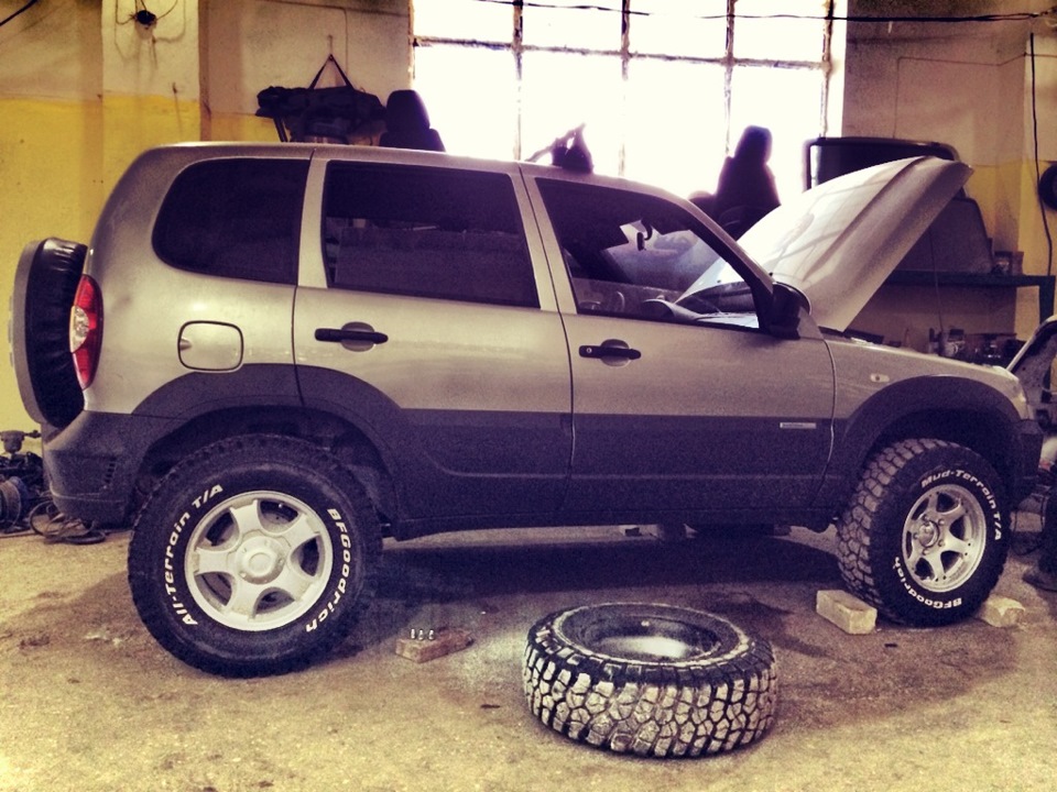

Пока машина пылилась в ожидании установки А-рычага примерил 31 АТшное колесо на УАЗовском литье. Замерил расстояние до моста по краям – с 31 колесом + 2 см клиренса!

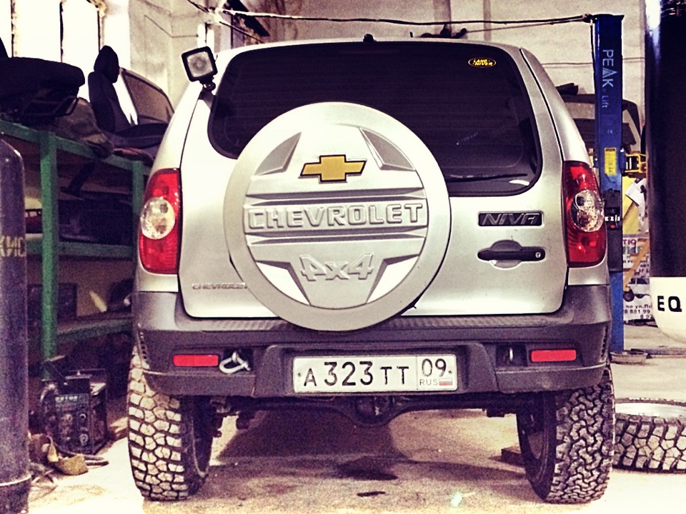

на очереди установка СРПМ с блокировкой и раздатка с понижение 3:1, а там уже и до резки арок под 32 колеса не далеко. Кстати, никто не надумал мои 29 Гудриджи купить?)

Привет! Как зарекомендовал себя А-образник за время эксплуатации? Стоит ли с ним заморачиваться, или все же оставить панару?
каждый выбирает сам. Мне больше нравится а-образник. Да и вообще а-образники разные бывают… Такого насмотришься… Например, чем а-образник какой-нибудь нонченной конструкции с девяточной малюсенькой шаровой, я бы лучше с панарой ездил…

Задний диск на 16?
Да
с зади с права диск от УАЗА, нормольно они встают
Нормально встает. Разболтовка одна, только ЦО разные. Впереди, кстати тоже уазовский диск стоит
нормально да я вот думаю на этих родных 16 дисках вообще не вылета вот и думаю что придумать
а почему именно волговская шаровая?
Она больше, мощней, палец толстый и крепится на 3 болтах в отличии от вазовской
вазовская так-то тоже на трех болтах…
Я имею в виду размер) болт и болтик )
ахахааах)))))
просмотрел твою запись о "А-образный рычаг" и вспомнил что видел подобное на двух мостовом тягаче scania, но там уже был заводом непосредственно встроен шаровой механизм в мост
А-образник очень хорошая конструкция вообще

Длинну амартизаторов просто добавить с низу по кольцу таких же креплений…приварить…Да ты конечно сам придумай как лучше…
Это самый простой вариант, но не самый надежный ) хочу более длинный амортизатор
Отбой увеличешь, а что будешь делать с крестовинами? Ход кардана ограничен.
У кардана и так ход уменьшился из-за того, что мост сдвинут назад. Его ход восстанавливается установкой проставок между флянцами раздатки и редуктора
Нет, это я понимаю, ты удлиняешь длину кардана.А я, тебе говорю про крестовины (равные углы скоростей) по сути у крестовины есть определенный угол, под которым она может работать нормально. Это и есть ход кардана. Амортизатор и держит отбой. Увеличишь отбой больше положенного, нарушишь работу крестовин, будут закусывать.
Ах ты об этом. Турецкий кардан эти моменты решает. У него угол работы крестовин больше чем у сызраньких и белкарданов.
А в Турецком крестовины какие ?

А по чем резя?с дисками аль как?)))
С дисками за 15 тыщ жирновато будет )))
Резина отдельно продается
15 резина значит?
Да, резина 235/75 R15

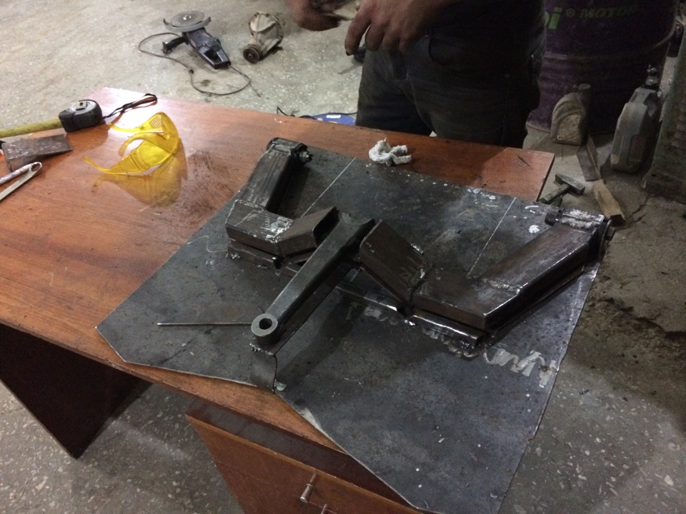

Весьма интересное решение по а-образному рычагу!
Ну да и А-образником его назвать сложно… Больше летящего лебедя напоминает чем букву А )))
Ну смысл и принцип работы остался, а на что похоже уже не важно)))
Согласен )
