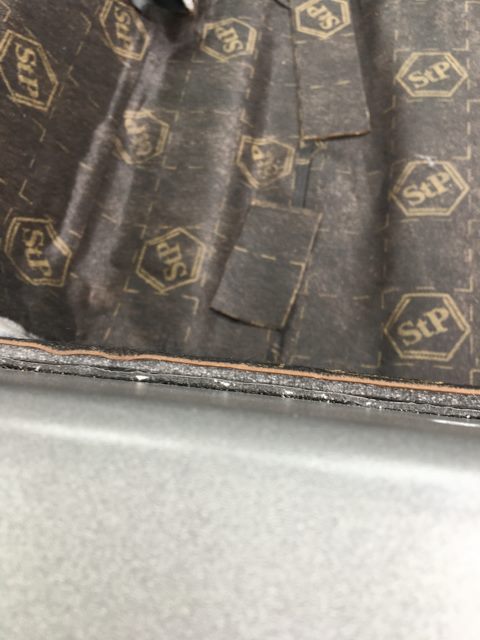

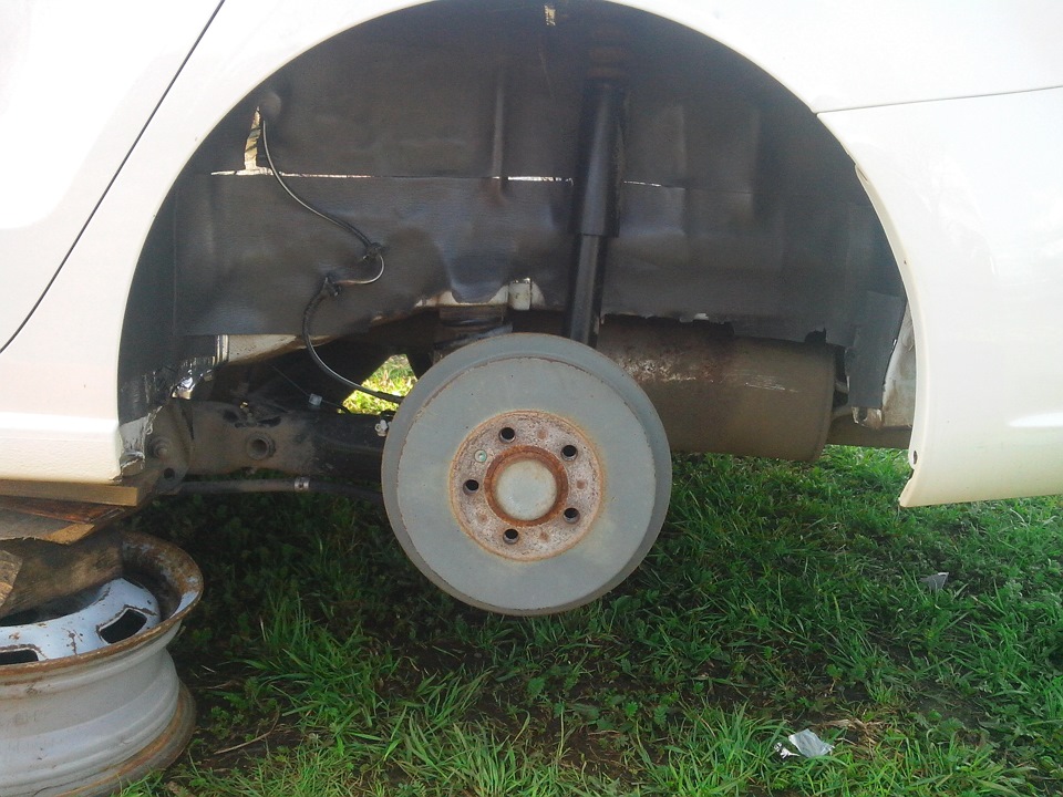

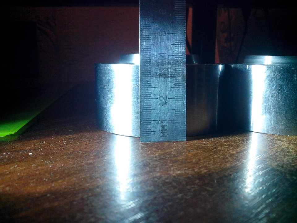

Всем снова привет! Итак, из-за направленной резины и 215 ширины шум в салоне от колёс невыносимый(ещё сама по себе резя шумная), решение только одно шумить арки…В майские праздники провёл эксперимент заклеил заднию арку с одной левой стороны на метал вибра STP и сплен 4мм подкрыллок сплен 8мм прикрутил всё плотно. Машину загрузил мешком картошки и два человека взади, на скорости 60-70 на ровной дороге едет нормал не чё не где не трёт, как выехал с просёлочной дороги на московскую трассу (скорость 100-130) Машину на такой скорости раскачивает естественно сильней начал тереть именно тот подкрылок который зашумил, ширкнул наверно раз 20 Итог:почти дырка! Дайте дельный совет что можно тут сделать!(шумить надо обязательно! Есть проставки у меня на 35мм на задние чашки ну это высоковаты может их сточить до 25-20мм и поставить(напомню что щас стоят проставки 15мм). или же слой шумки наложить тоньше!

Какие параметры дисков? Вылет же у тебя вроде 44 не много? Или проставки ставил?
Нет, не ставил прям так ездил, норм было диски в арку уходили…

Параметры 18*8 ET44 DIA 73.1 проставки не ставил колесо уходило в арку!
Так как все так и проблему решил?
Просто подкрылки снял и всё не так стало тереть в этом году развал сделаю задних колёс и отбойники поставлю подлиньше думаю проблема уйдёт…
Я завтра тоже подкрылки выкину)а если отбойник длинный ставить он наверное слишком часто с амо будет встречаться?думаю может проставки еще на 20-25 с виду не особо будет заметно что выше стала, да и до отбойника может по реже будет доходить?
Спасибо всем за подсказки буду пробовать теперь вариантов масса))))
поставь отбойники на стойки подлиньше и проблема исчезнет проверила на своем а/м.
А на сколько длиннее надо и от чего ставили вы ответьте пожалуйста!)))
zh-0099810. у меня щас такие стоят.

30 91 8400
ой я не тот номер копировала. вот этот верный.
Спасибо, а то я тот вбивал он не чё не находил!)))

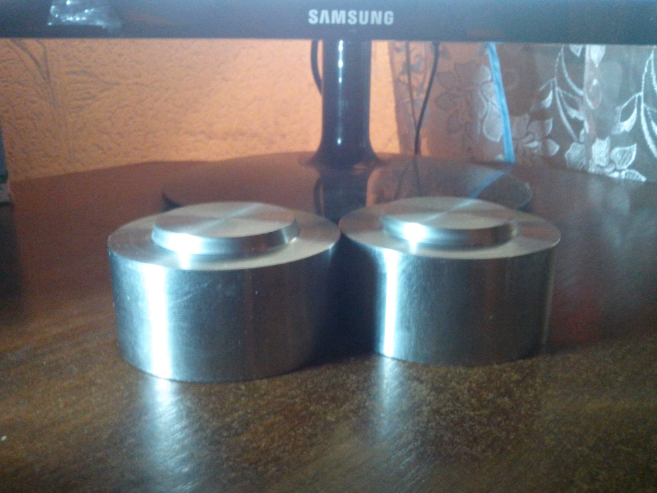

ставь проставки, делов на час )
арку можно из салона зашумить
Пильни свои проставки, 25мм сделай
Спасибо подумаю над этим потом отпушу!
Проставки не ставить, вид испортишь. Шумить надо бы весь салон качественными материалами (сплен на арки не подходит), ведь шум от колес идет не только через арки.

я бы поставил проставки повыше и зашумил арки

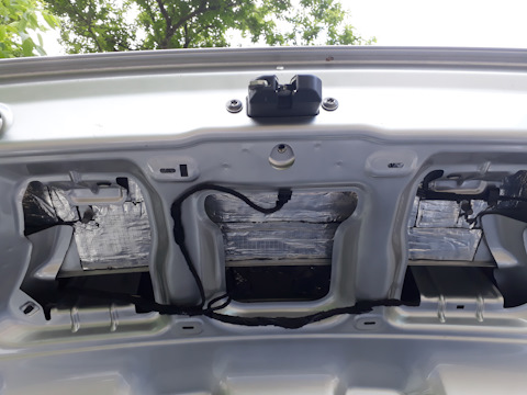

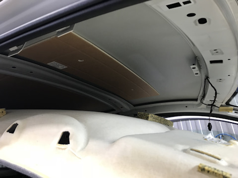

может попробовать жидкие подкрылки под пластиковые? они вроде по толщине поменьше будут. И шумить багажник изнутри конкретно.
Может просто жидкие а эти выкинуть! Багажник зашумил виброй и спленом! Кстати про житкие не слышал это типа что то вроде мастики?

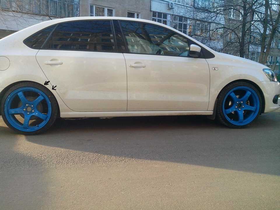

Дружище. А порог где разодрал? На самой первой фотке видно снизу трос ручника и порог вывернутый.
привет друг! Трос ручника так с завода висит а торчит это пластиковая защита дна я её ковырнул когда порог помял! Ты лучше скажи чё делать мне!
Выпрямлять надо Иван.
