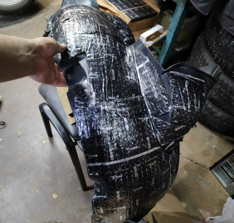

Сегодня напишу про шумку крыши, задней полки, крышки багажника и дверей.
И так, приступим!
Материалы использовались те же, что и ранее, от компании STP.
— Шумоизоляция STP Бипласт PREMIUM 15
— Виброизоляция STP Aero Plus
— STP Акцент Premium

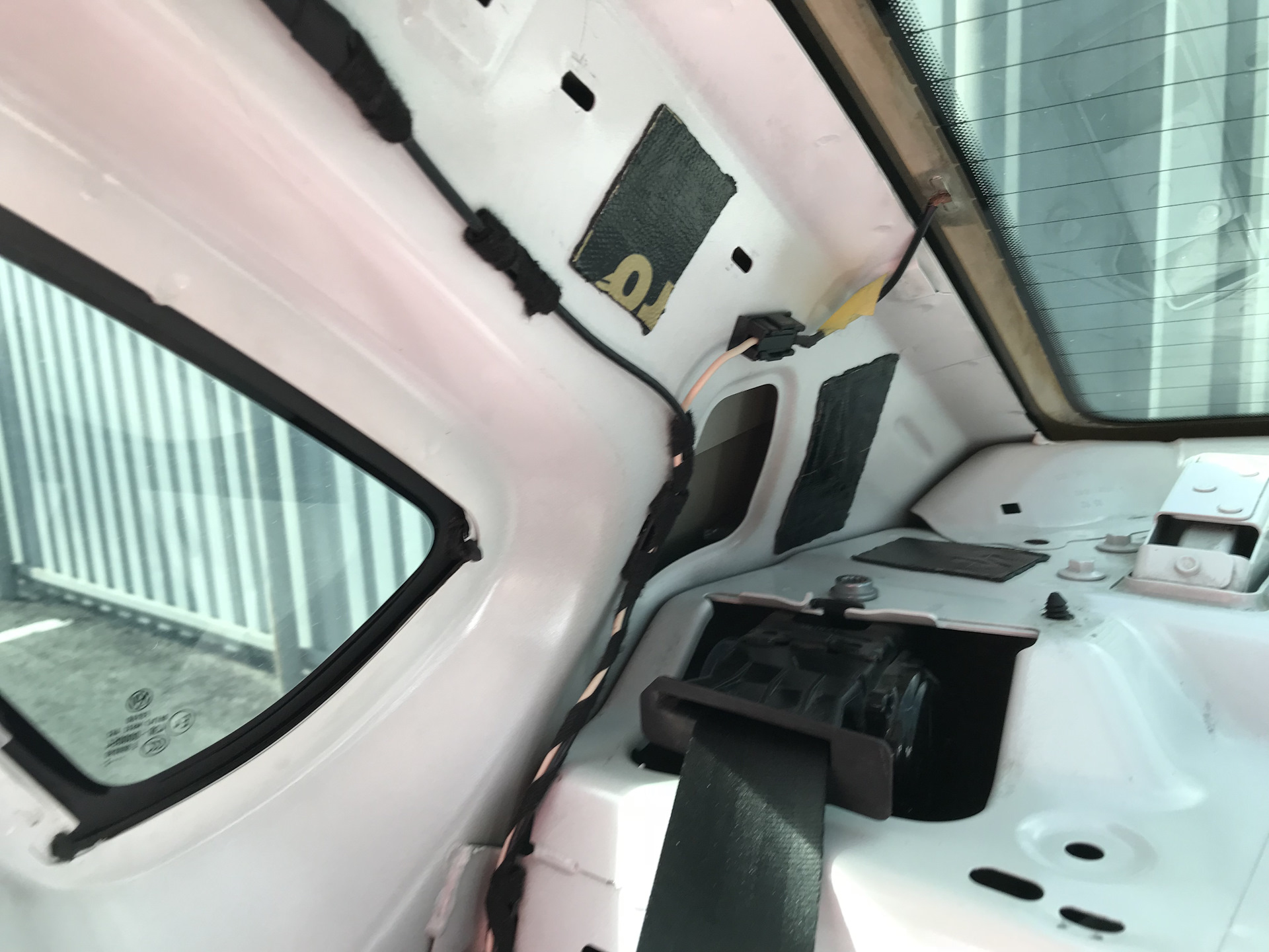

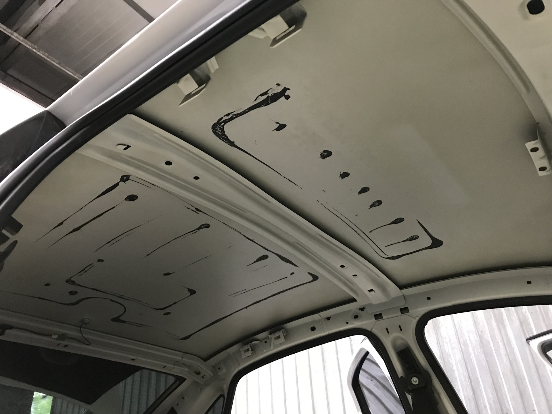

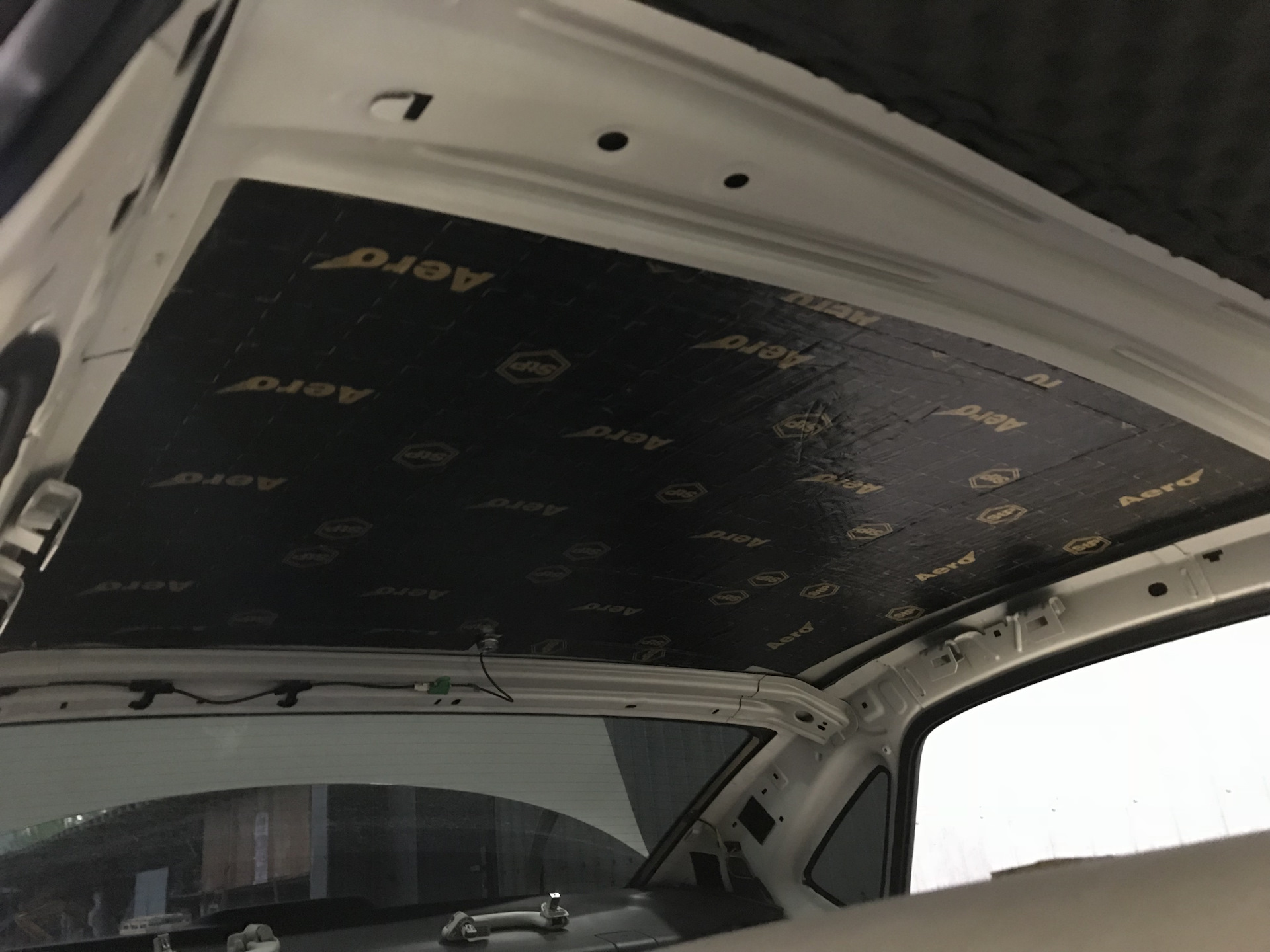

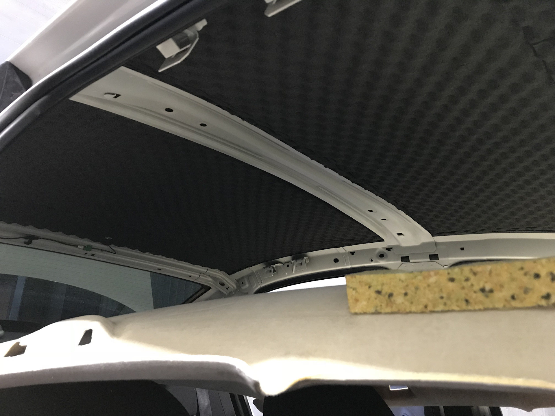

Крыша:

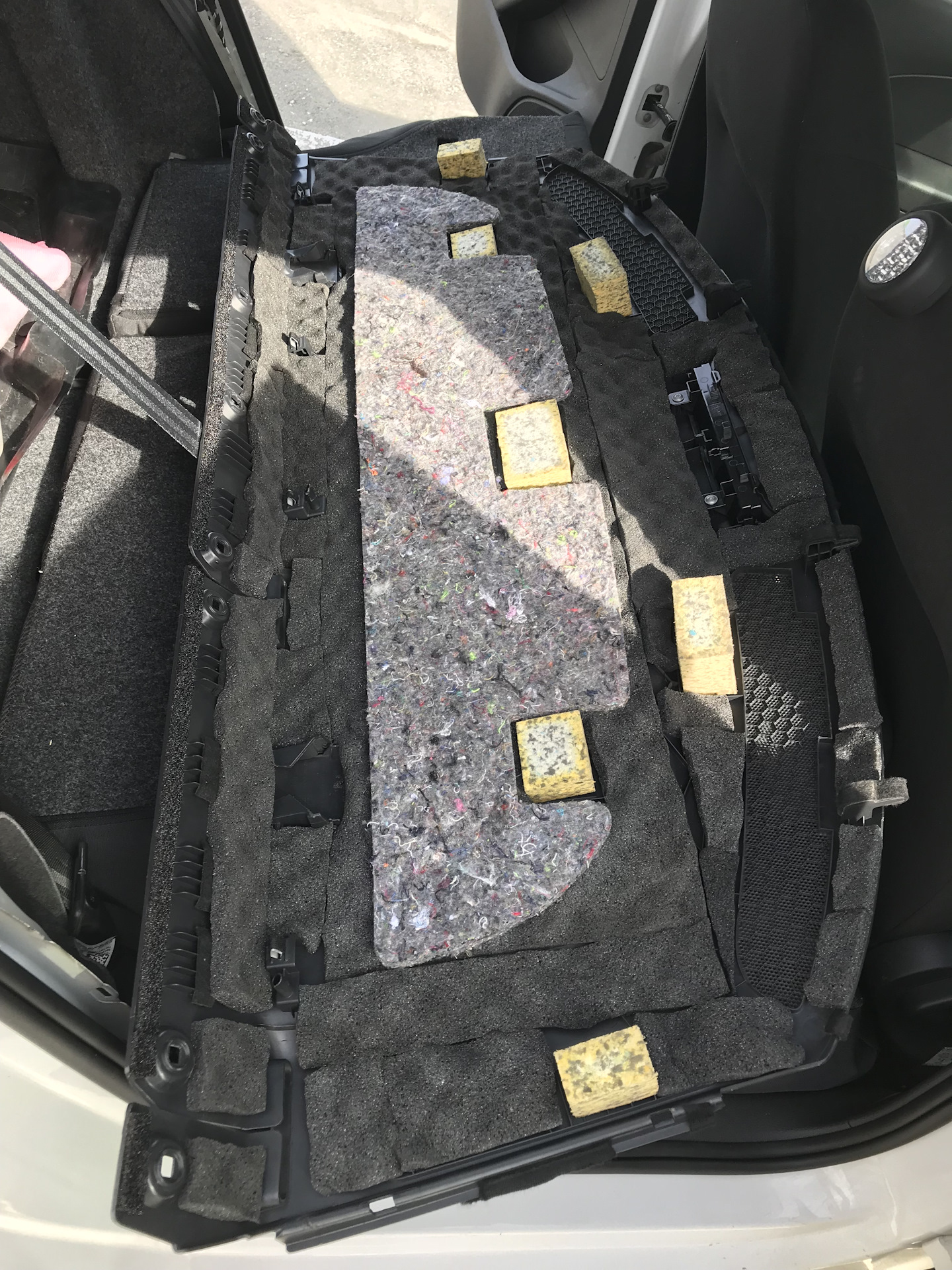

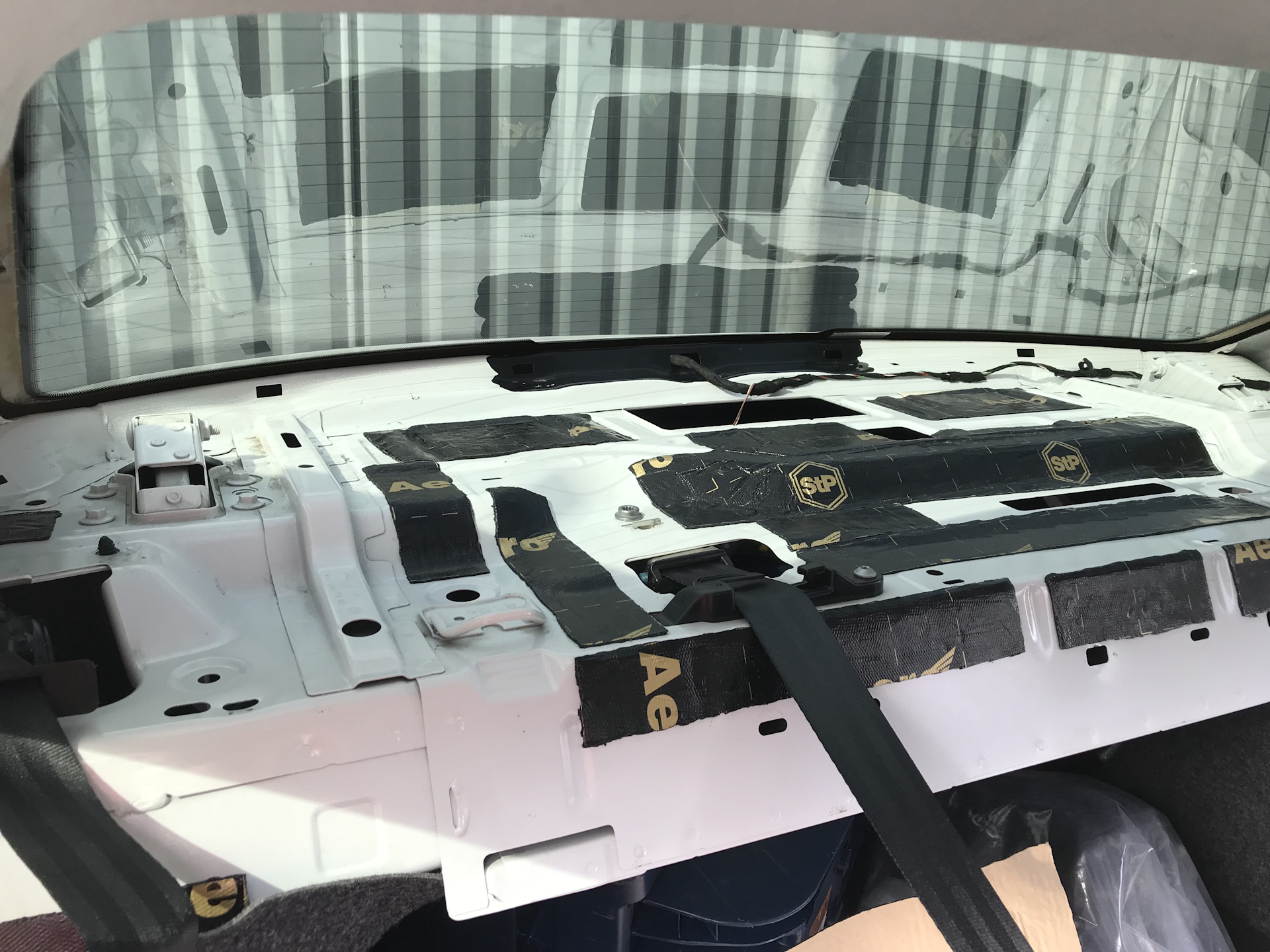

Задняя полка:

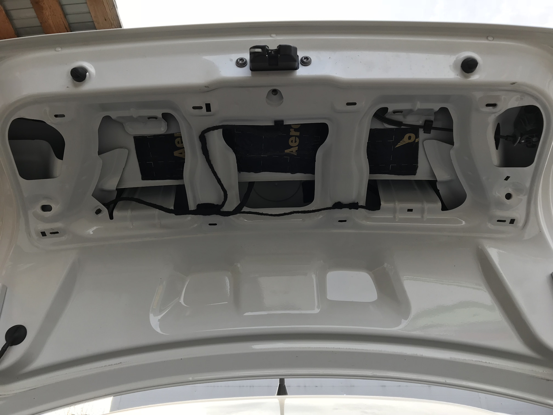

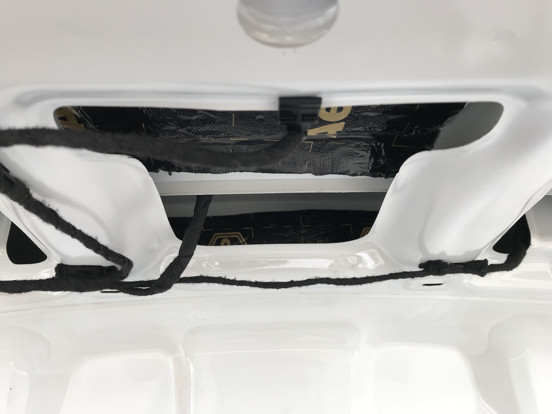

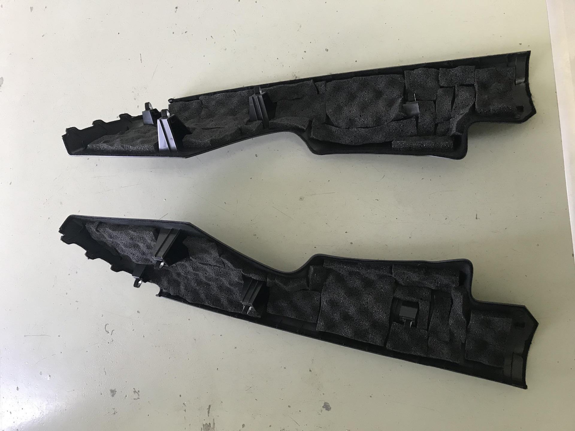

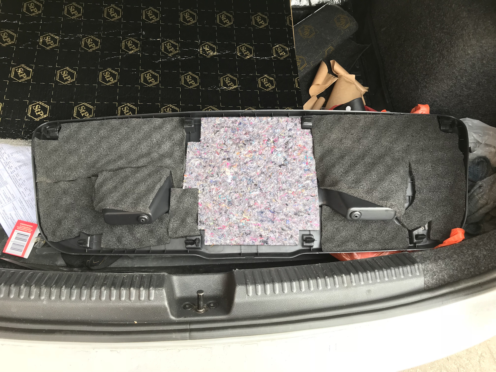

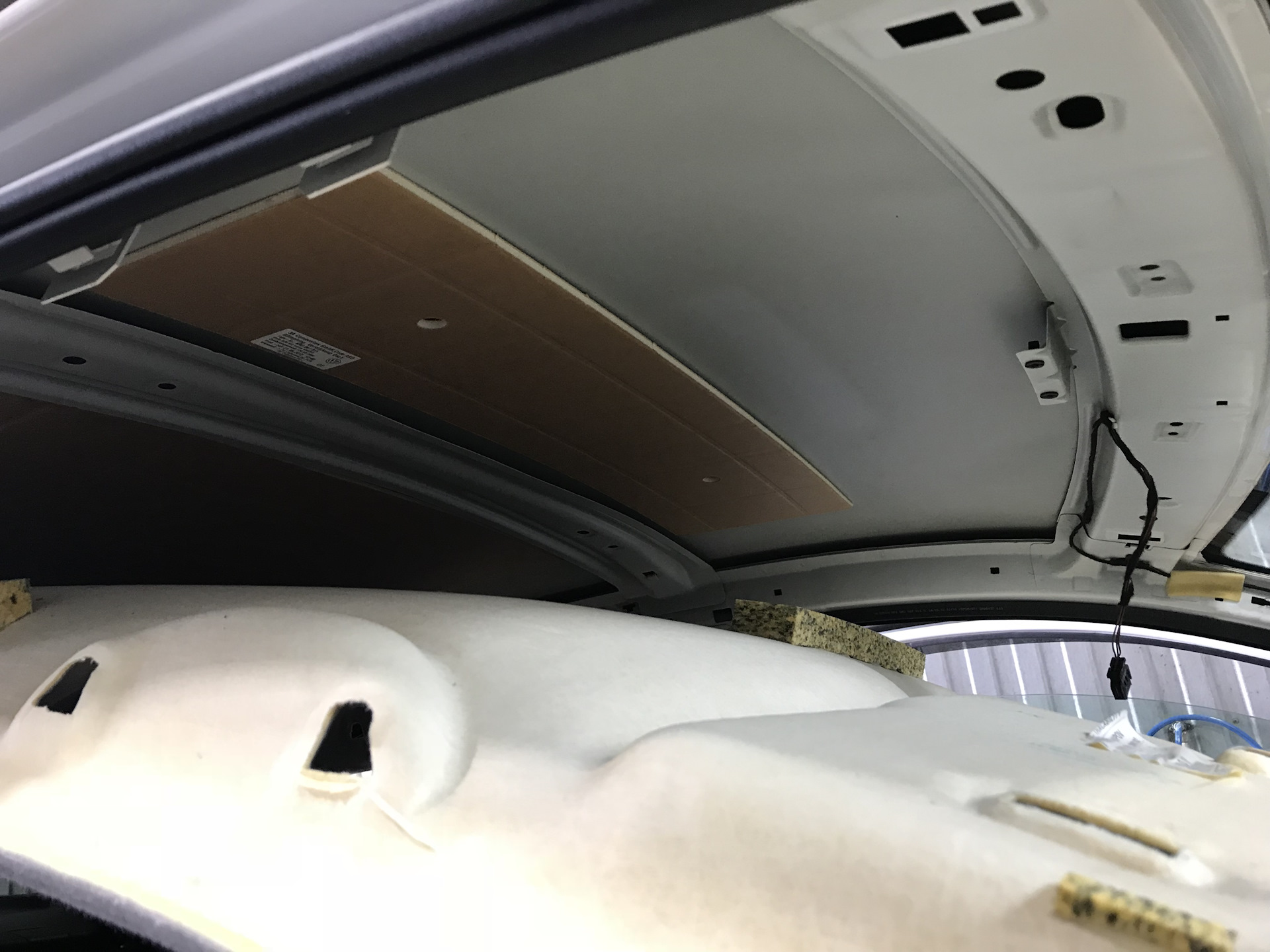

Крышка багажника:

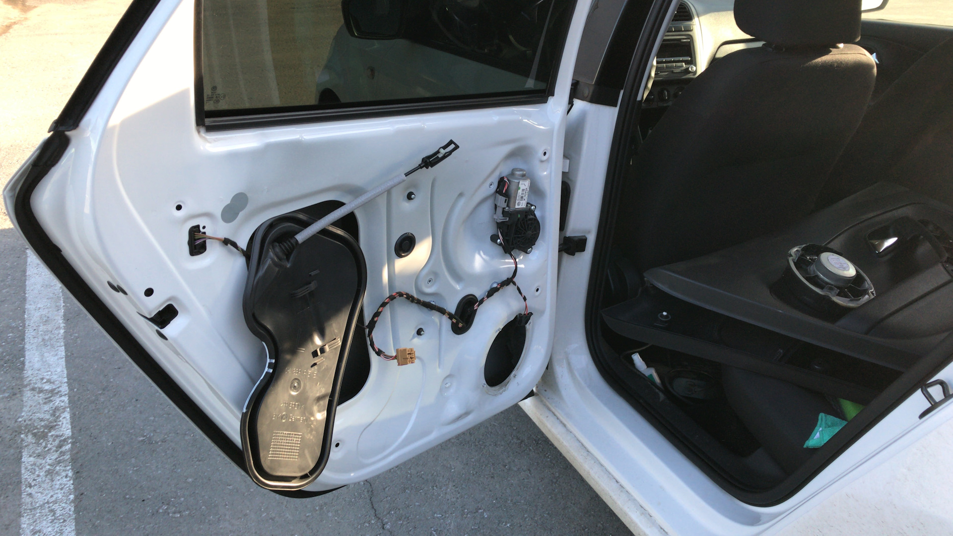

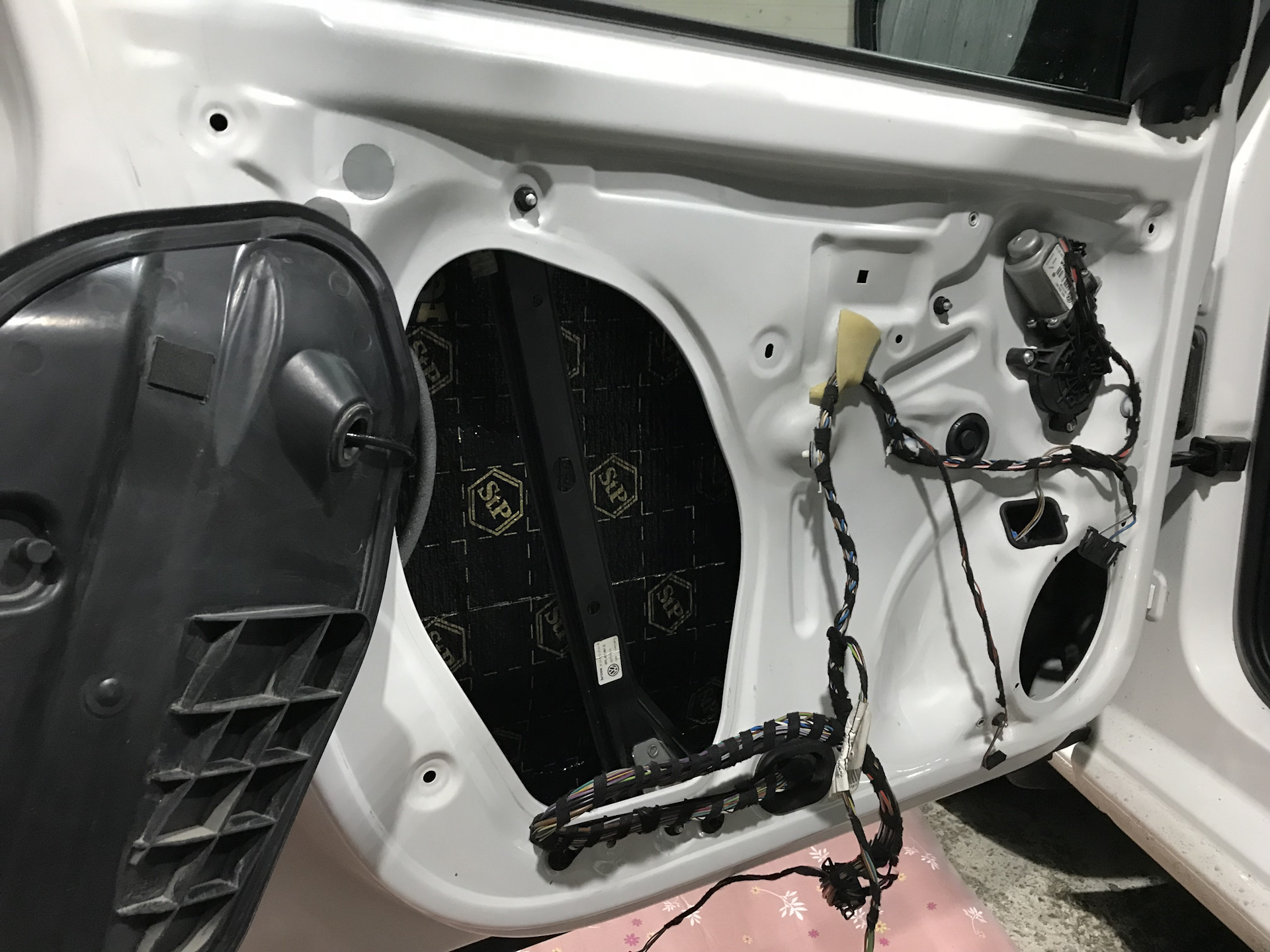

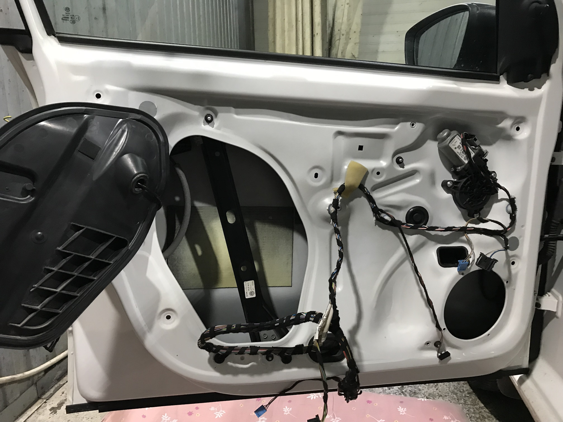

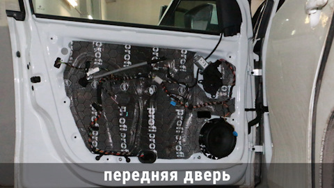

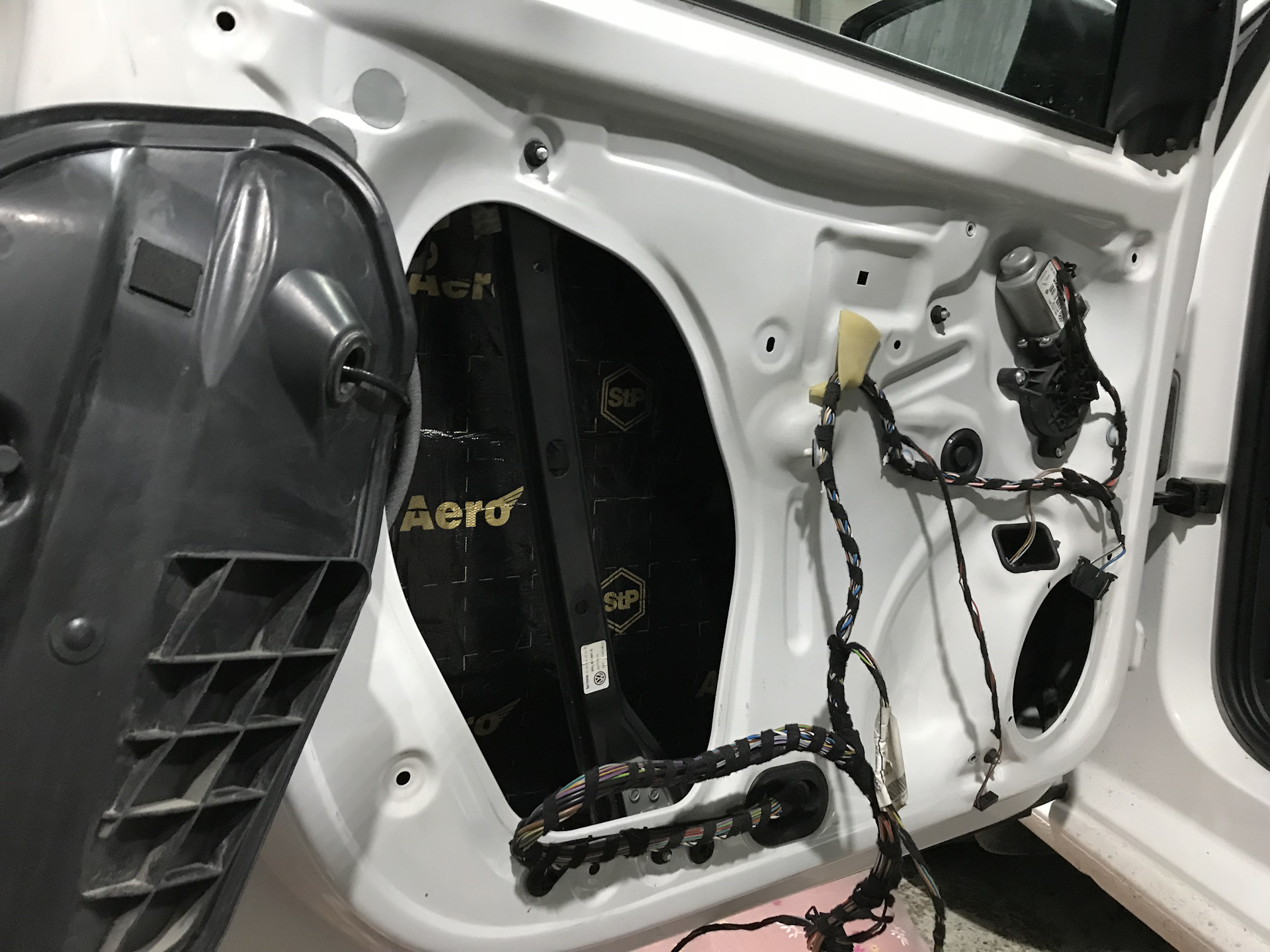

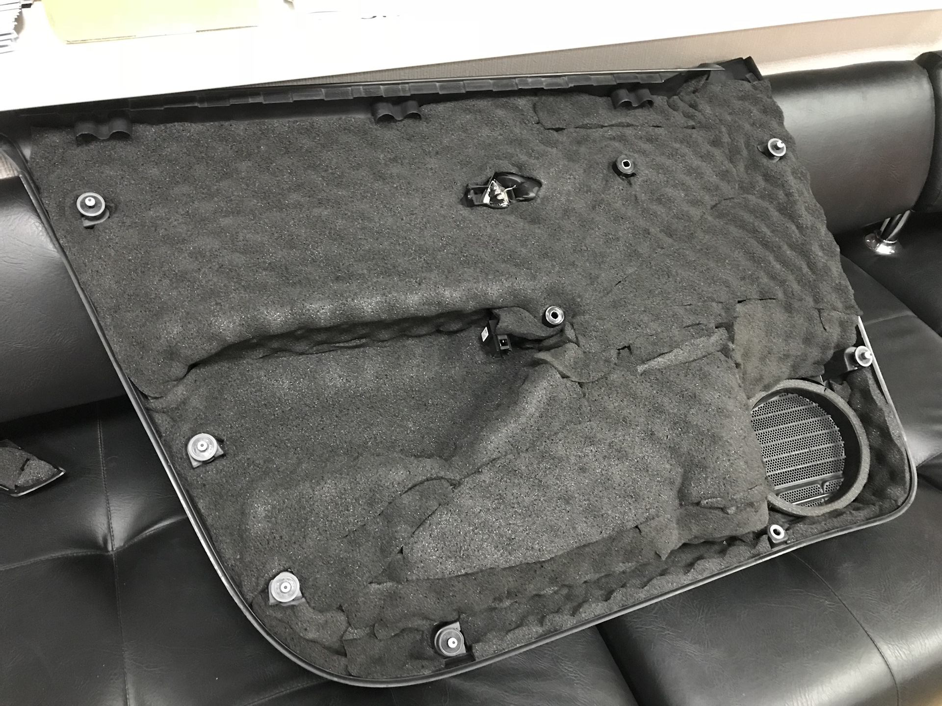

Двери

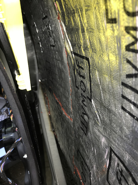

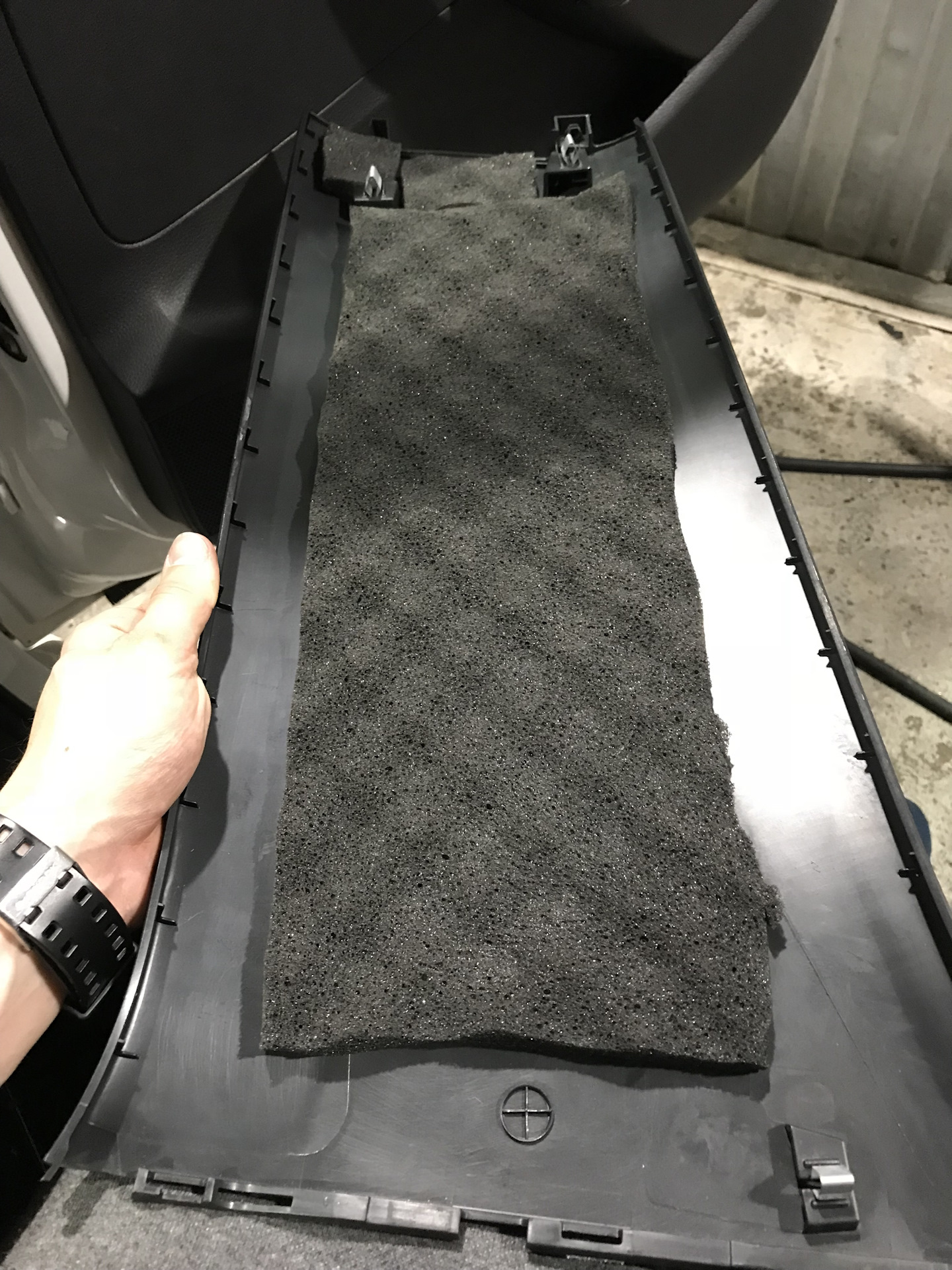

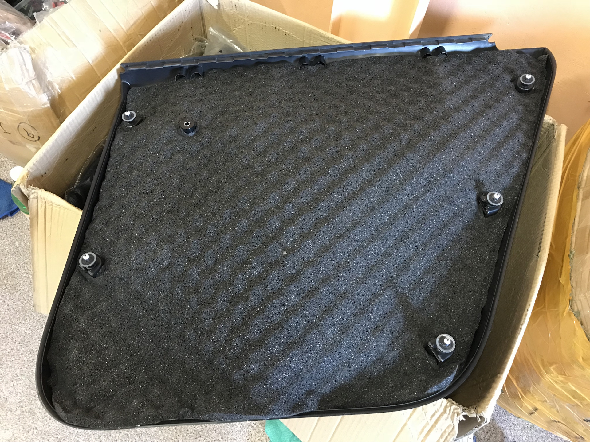

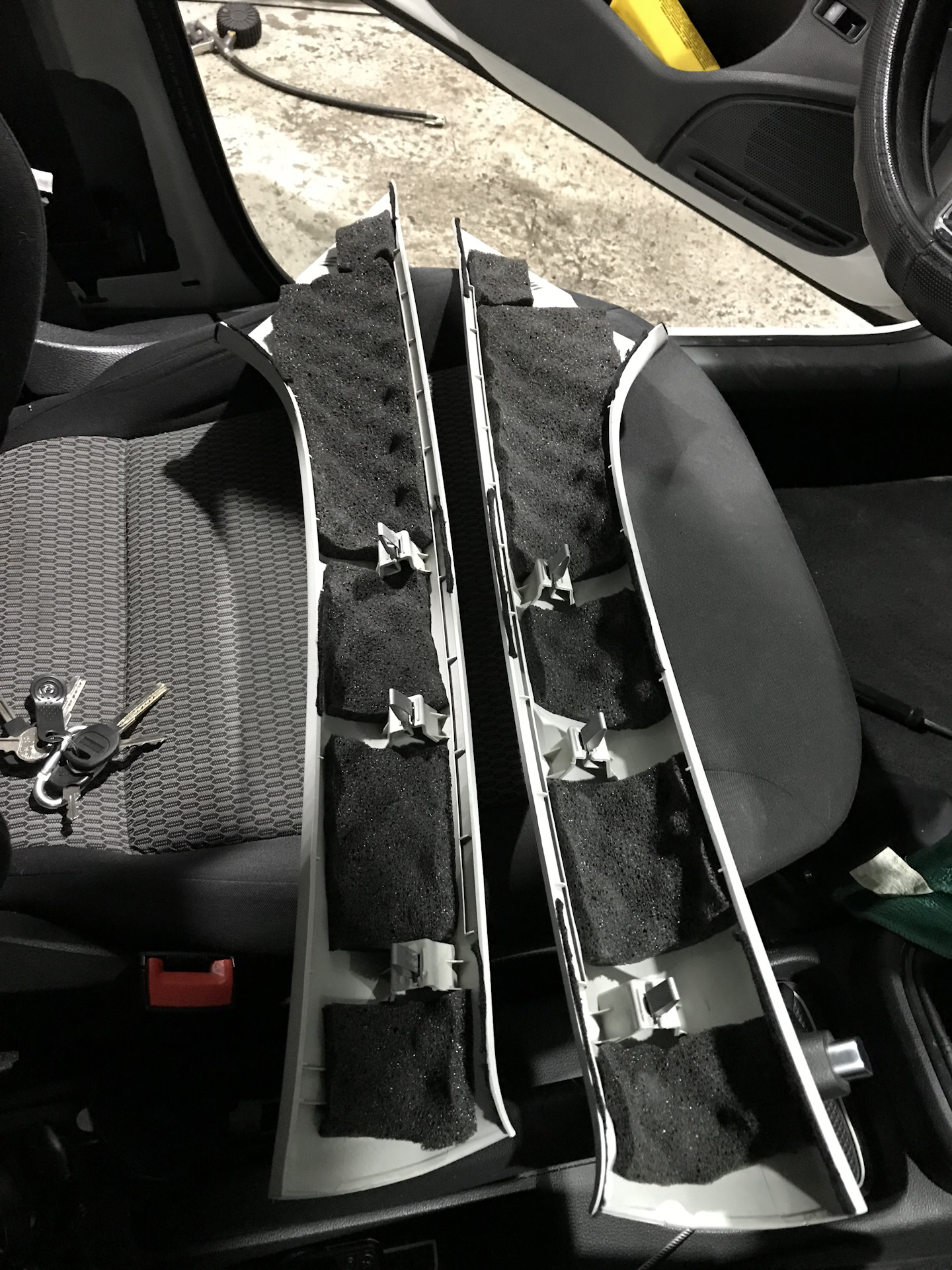

Тут конечно пришлось попотеть. На каждую дверь у меня уходил целый день. Подлезать не везде удобно, все руки исцарапал острыми краями, но всё получилось, дело сделано и оно того стоило! Музыка заиграла новыми красками, двери стали тяжелее и закрываются с приятным звуком. На дверях, с лишним весом усердствовать тоже не стоит, всё таки петли рассчитаны на определенный вес да и тяжеленную "воротину" тягать, удовольствия не доставит. Динамики нужно высверливать, они на заклёпках, соответственно нужно иметь инструмент и для их обратной установки. Не убирая динамики, будет очень сложно качественно прикатать материалы. Так же напомню про дренажные отверстия в дверях и усилители, заклеивать их нельзя!
Слишком высоко не наклеивайте, чтобы при опускании стекла, оно не срывало материал. При снятии обшивок ОБЯЗАТЕЛЬНО пользуйтесь "клипсодёром"! На многих видео, обшивки срывают руками, но ничего хорошего это не сулит. Обшивки деформируются, отрываются крепления и тд. Ну и в запасе необходимо иметь клипсы.
Примерно вот так. Многое уже забылось конечно, особенно эмоции, когда под конец дня, уже нет ни сил, ни энтузиазма и всё приходилось доделывать с добрым словцом и силой воли, но повторюсь, результат того стоил!
Большое спасибо за уделённое время, надеюсь данная информация будет для вас полезна. Все детали, подробности, ссылки, благодарности ребятам и прочее, в первой части отчёта. Всем удачи!
