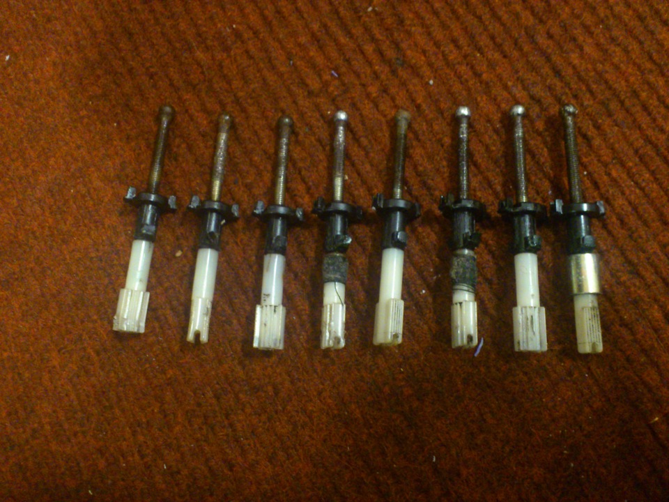

Крутилки
Все они без исключения были приведены в состояние в котором их можно крутить внутри пластиковой гайки защелки легким усилием рук. Никаких заеданий, и прочей негативной дряни.
тут мы видим их уже готовыми
А тут видна импровизированная ванночка с вд40 в которой регуляторы отмокали в течении последней недели с переменными крутильно вращательными операциями.
В ней собственно (в ванночке) видать все осыпавшиеся и осевшие с винтов говны.

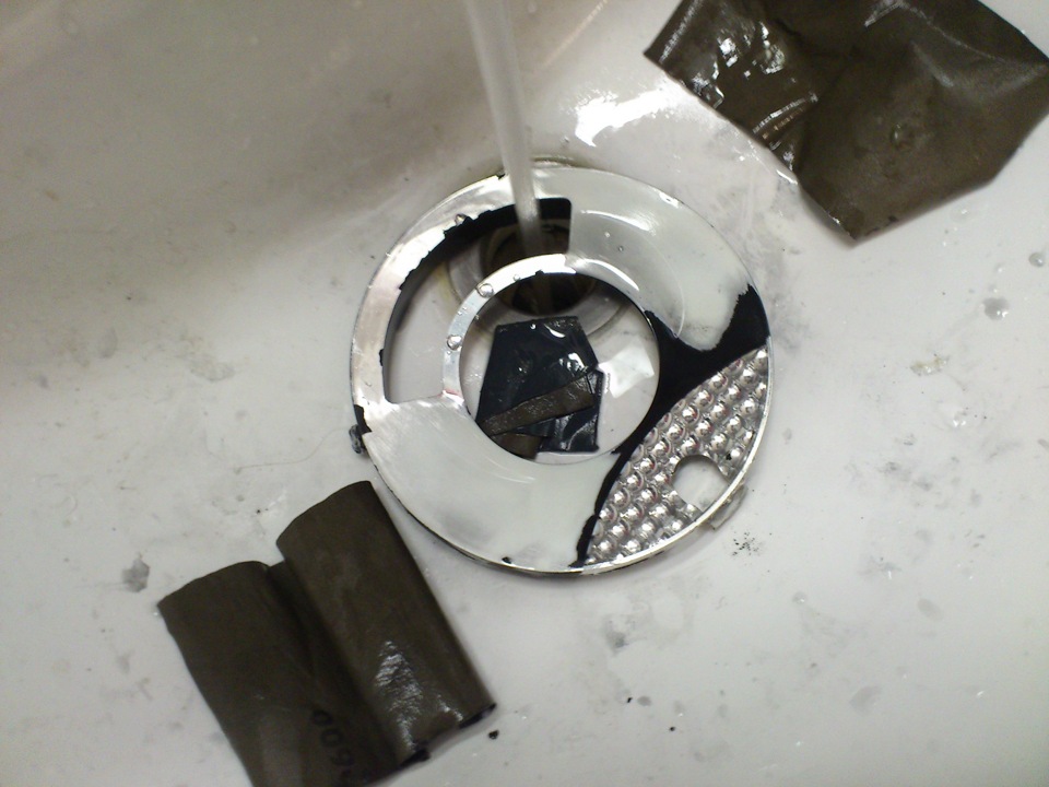

Значица берем маску фары и идем с ней уединяться в ванной
И включив воду начинаем тереть!
старая краска вместе с хромом слазят достаточно легко и не сопротивляясь, поэтому процесс идет достаточно бодро)

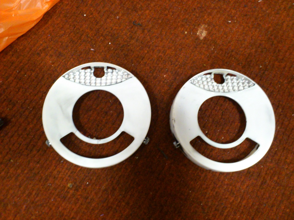

Обе маски я ободрал наждачкой с двух сторон чтоб все потом покрасить как нада))
вот так обе маски выглядят ободранными спереди и сзади

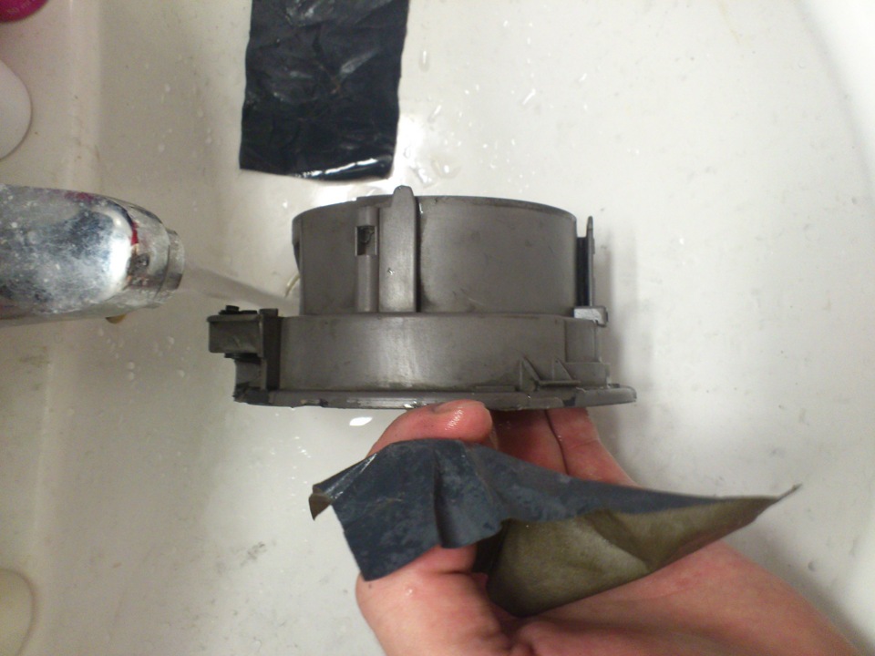

Таже участь- искупаться и потереться об наждачку ждет и корпуса отражателей фар ближнего света
Заранее ободрав их от герметика и бережно вынув уплотнители отражателя
хватаю корпуса и тащув их в ванну))

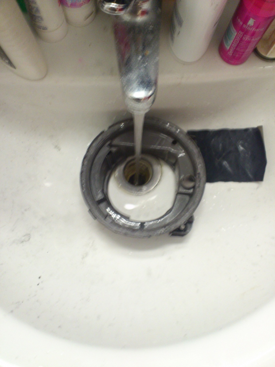

И начинаем схожий с предыдущим процесс
Снаружи трогать не стал, оставлю как есть, немного правда оттер от пыли и грязи где мог
А внутрянку вышкуриваем всю складывая и вагиная наждачку по разному по всякому
