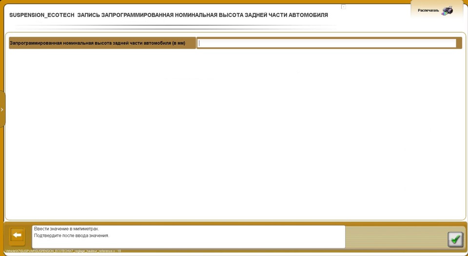

Решил провести сию процедуру из-за невозможности авто подняться в самое верхнее положение
а)
а1. Приобретаем диагностический прибор у китайцев за 66 $. Заказал 16 апреля, пришло 06 мая
а2. Устанавливаем софт, идущий в комплекте. Если не пойдет или не сможете установить, подскажу где взять
б)
Вначале читаем сначала здесь потом эту тему и еще эту в борт журнале указанного мною форумчанина Jamspb
Приступим. Запускаем двигатель. Понимаем авто в самое верхнее положение, затем опускаем в нормальное положение.
б1. запускаем вкладку "РЕМОНТ"
б2. ждем, когда закончится глобальный тест. По окончании находим строку "ПОДВЕСКА С ЭЛЕКТРОННЫМ УПРАВЛЕНИЕМ" и запускаем двойным кликом
б3. выбираем строку "ПАКЕТ РЕМОНТ"
б4. в следующем окне "РЕГУЛИРОВКА НОМИНАЛЬНОЙ ВЫСОТЫ АВТОМОБИЛЯ"
б5. в следующем окне на вопрос о наличии компьютера BHI отвечаем "НЕТ"
б6. следующее окно пропускаем нажатием на стрелку вправо внизу экрана

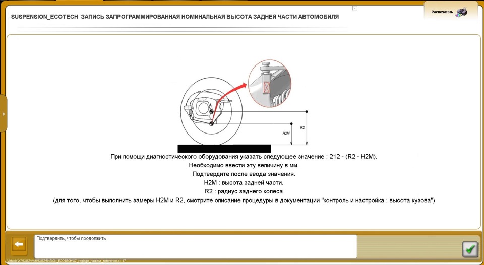

б7. в следующем окне показано место проведение замера в передней подвеске и формула расчета и получения необходимой нам величины
б8. в следующем окне вводим полученную из формулы величину
б9. теперь проводим замер и расчет по другой формуле для задней подвески
б10. в следующем окне вводим полученную величину для задней подвески
б11. жмем далее и в подвеску компьютер вводит новые результаты и высота изменяется, а может и нет. Если данные введены корректно появится такое окно
если данные введены некорректно, то авто изменит высоту, но станет на запрограммированные изначально данные и высветится окно, в котором вас проинформируют, что данные неверны

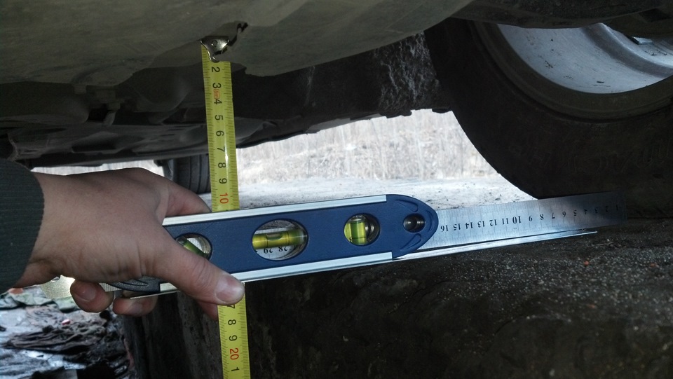

У меня вначале было так:
диски 17'. Данные даю от верхнего края диска до верха арки крыла в вертикальной плоскости
стало так:
Я думал у меня подвеска мягкая, но она теперь стала ДЕЙСТВИТЕЛЬНО мягкая и машинка теперь занимает любое из четырех своих положений

Решил вернутся к твоему посту и вот по какой причине. Сегодня измерил данные от верхнего края диска до верха арки крыла в вертикальной плоскости и получилось около 160 мм. То есть, вроде как верно всё значит у меня выставлено, но один момент неясен. Ты на заглушенной машине измерял передок или на заведённой?
Все замеры и регулировки на заведенной машине. Если авто заглушить, перед опускается на несколько сантиметрров
А я на заглушенной мерил. Так что же получается, у меня передок выше нормы значит стоит?
Кстати, перед этой операцией неплохо было бы сбросить давление в подвеске
так эта процедура производится для замера уровня и ремонта подвески
Ты не понял, я имею ввиду, что со временем система завоздушивается. Есиь в меню пункт — сбросить давление, или как-то так. За 3 минуты авто опускается в крайнее нижнее положение, это 5 положение подвески. Уровень лдс надо проверять только в нем. Излишек, если он есть выльется через пробку. А после проводить настройку уровня. Кстати, у тебя передняя часть опускается, когда глушишь двигатель или за ночь опускается?
три дня до регулировки сбрасывал давление в подвеске, предварительно опустив в нижнее положение. При сбросе опускается ещё ниже. Я эту процедуру делал при заглушенном двигателе. Долил примерно 800 грамм LDS. Правда, когда игрался с подвеской, немного вытекло через клапан. Есть такой режим: поднятие передней части авто и задней по отдельности. Прикольно, но зачем надо — не понял.
